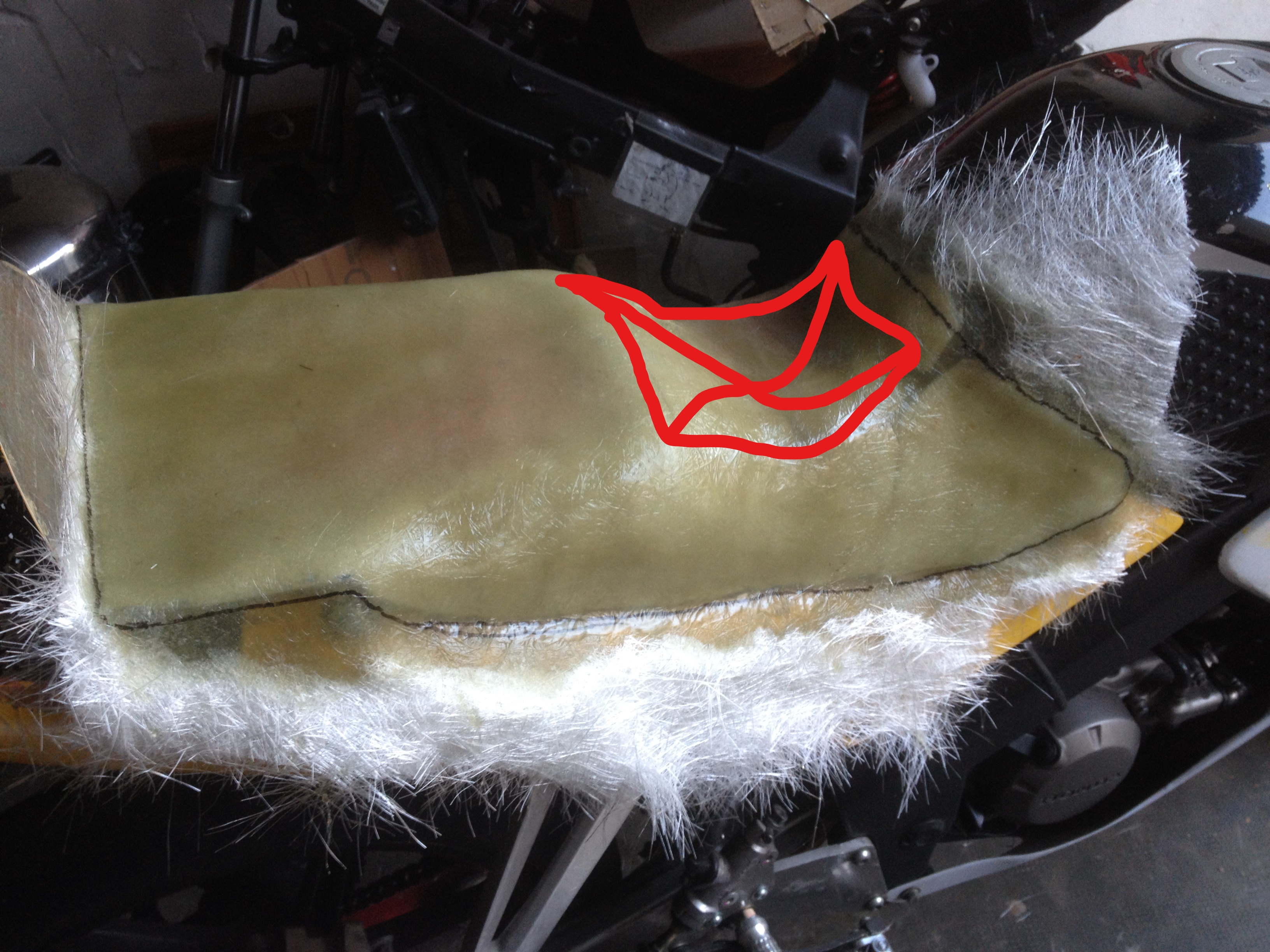

je souhaiterais modifier la selle que j'ai fabriquée en septembre. Elle n'est pas ergonomique :oops:
Il y a une photo de la moto plus bas, pour situer le problème.
Je voudrais rajouter de la matière au niveau du creux entre le réservoir et la mousse noire.
En termes d'épaisseur, cela revient à combler plusieurs centimètres : voir photo ou j'ai dessiné en rouge ici :
Mon idée était de poser un morceau de bois taillé (ou autre chose qui puisse me soutenir), puis de stratifier par dessus 2 ou 3 mats 300 pour le rendre prisonnier et combler ce creux. Mais niveau tenue mécanique je m'interroge...Et l'humidité stockée dans le bois...
Ou alors, poser du carton dans le creux, le fixer au scotch, puis stratifier costaud par dessus comme j'avais fait : mat + feutre + mat, ce qui est assez costaud pour me soutenir car le carton ne le peut pas lui!!
Comment devrais-je m'y prendre selon vous?
Le poids n'est pas un problème, il me faudrait une solution pas trop chère et pas trop difficile à mettre en œuvre ;)
Moto
Moto
Messages : 10059
Le système du carton peut parfaitement convenir, pas cher et rapide si comme vous dites vous stratifiez bien dessus car il y aura forcément une bulle d'air entre la selle existante et le carton qui servira de mannequin.

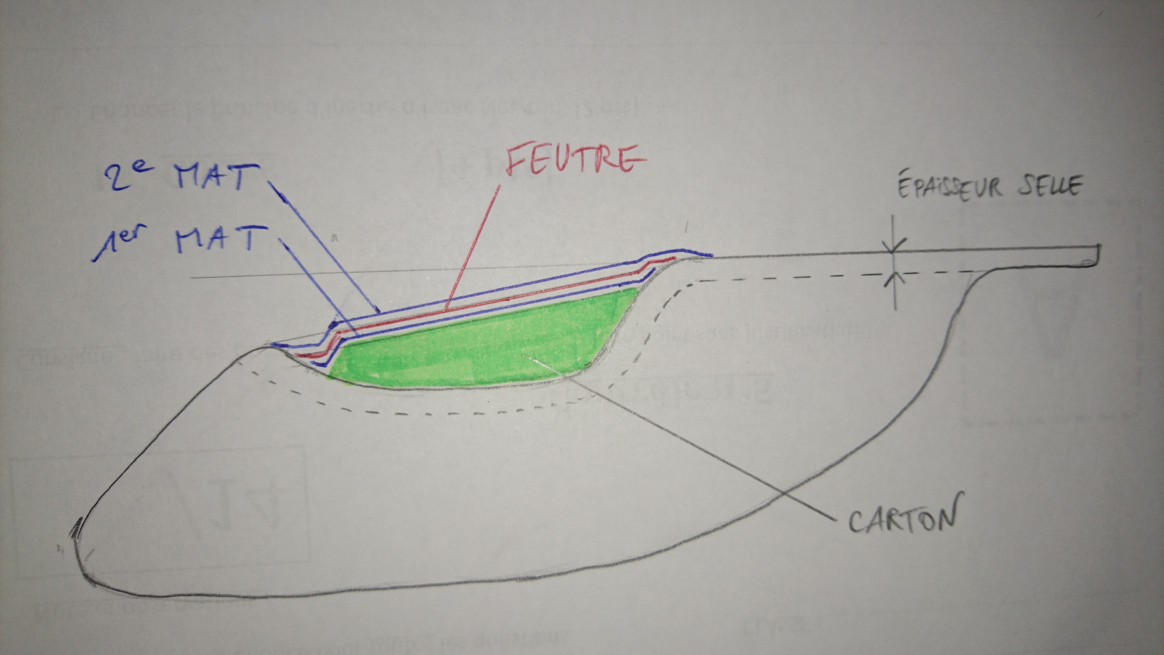

Juste pour être sur d'avoir bien compris, j'ai fait un dessin. Comme ça c'est ok?
Mettre un feutre est indispensable ou pas selon vous?

Oui c'est tout bon votre dessin.
Placer un feutre permet de combler rapidement -tout en étant rigide ; logiquement vous devriez faire le même échantillonnage que le premier tirage que vous modifiez.
