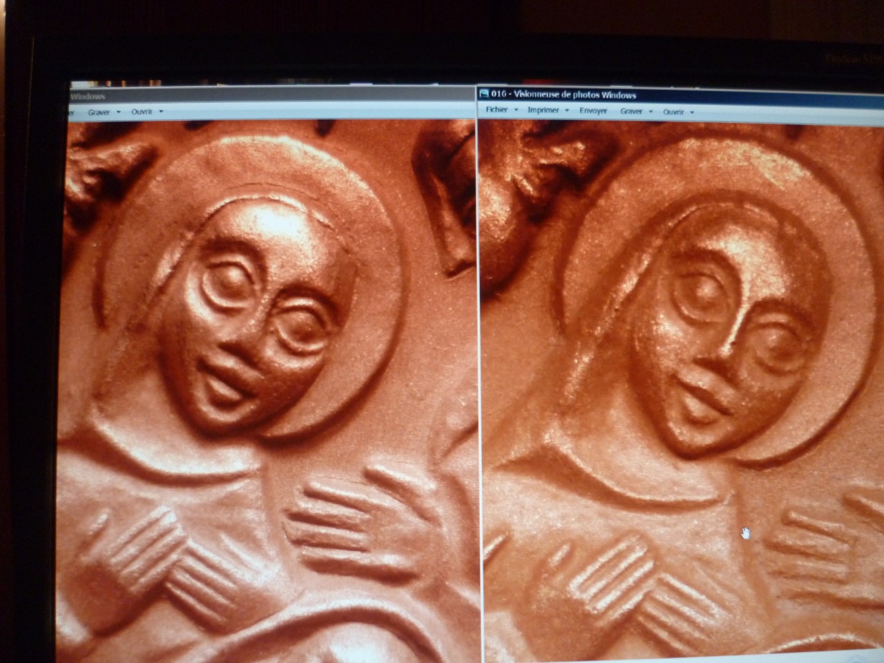

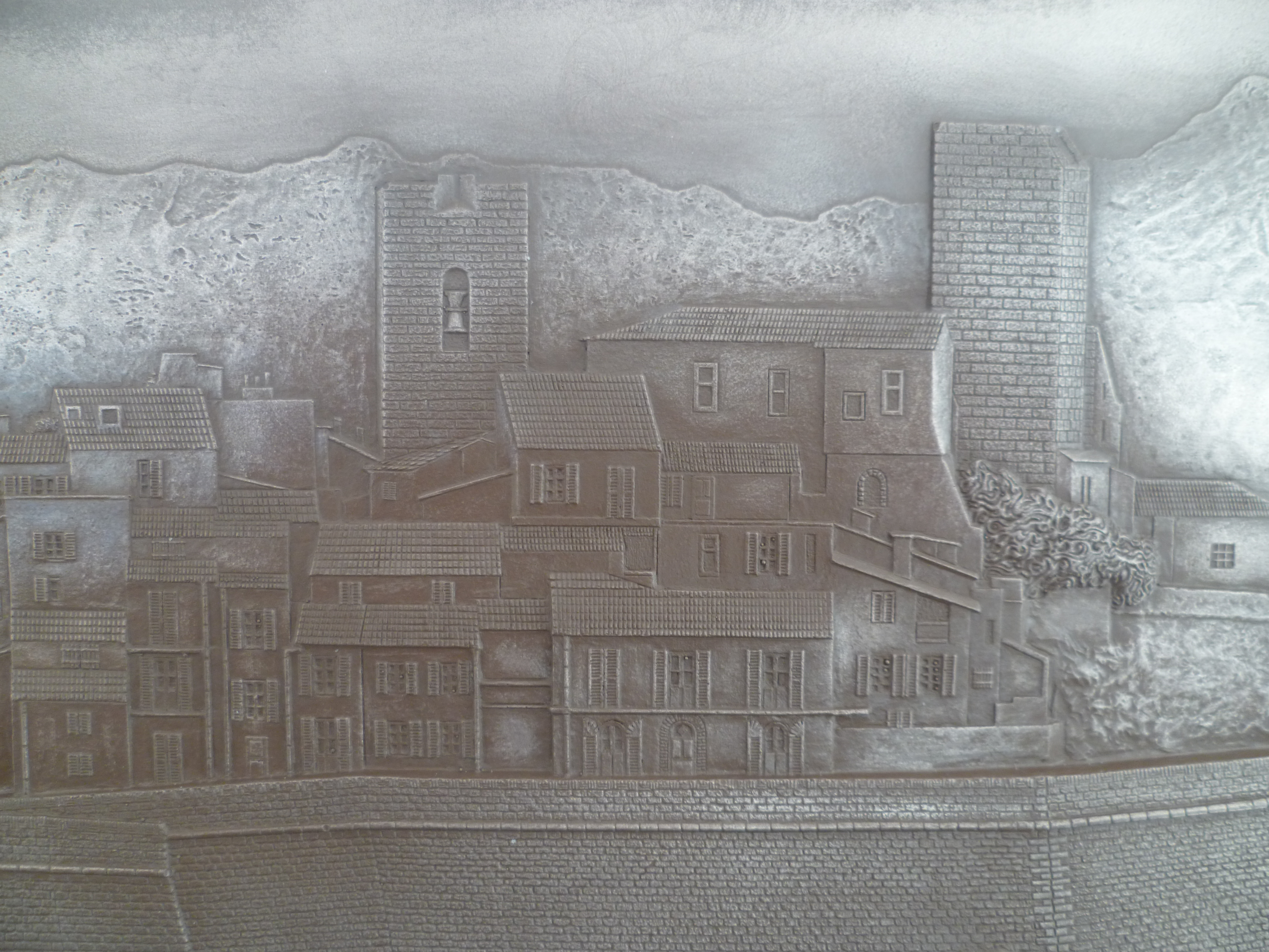

Comme vous pouvez le voir, mes tirages avec ce matériau n' ont rien à envier à ceux pouvant être obtenus avec du plâtre . ça c' est la bonne surprise..la moins bonne c' est qu' au ponçage, la moitié environ du ciel de mon paysage reste sombre . C'est mat, irrémédiablement. Je comprends d' autant moins que j ai pris le plus grand soin à mélanger.
2ème constat - si je préfère le rendu à partir de la poudre de bronze , pour les pièces comportant de petits détails , il y a un problème qui n' apparaît pas avec la poudre de laiton, en l' occurrence une usure nettement plus significative due vraisemblablement à la présence d' étain avec le cuivre ( alors que pour le laiton le zinc est autrement plus résistant)

Après ponçage

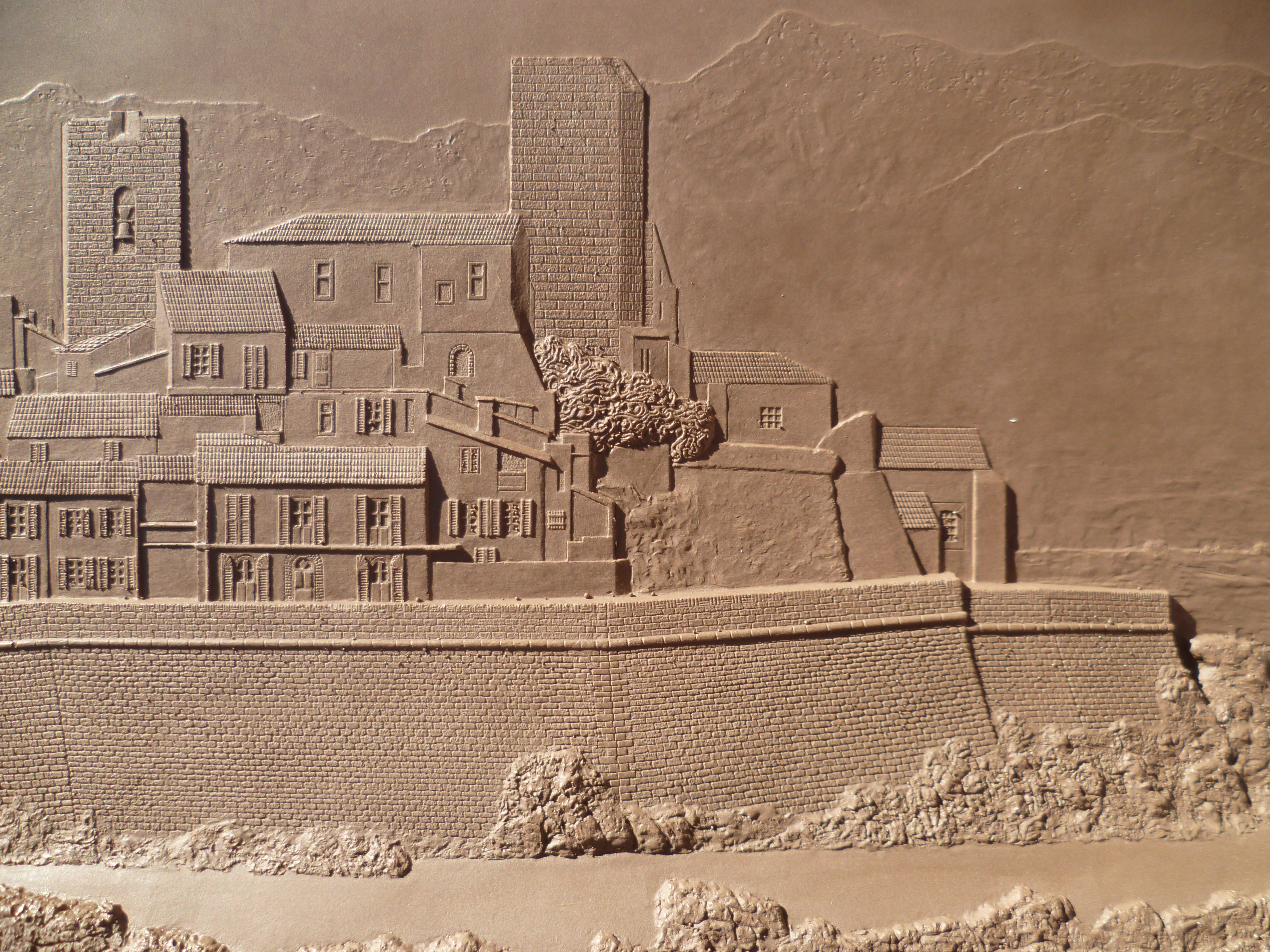

Suite et fin :-)
On voit bien l' altération du relief sur le tirage "bronze"
Messages : 10006
Re: Un silicone adapté
Là où c'est mat, il n'y a pas assez de charge ou bien vous n'avez pas assez éliminé la couche de gel-coat en surface pour faire ressortir la charge.
Je doute que l'altération du relief sur votre deuxième photo soit due à la charge puisqu'elles sont similaires en granulométrie mais pas en poids ; il faut donc adapter le poids de charge à mélanger selon le métal utilisé.

J' ai conservé le 1er moule de mon bas-relief représentant les remparts d' Antibes . Les 3 remontées déterminant l' épaisseur de ma pièce, haut, et côtés, sont relativement voilés, la base elle s' est cassée. ( Ce silicone n' étant pas jeune) Je suis tenté de donner un coup de cutter autour , de refaire la périphérie en bois et de couler une résine. Possible d' utiliser Resipol dont je n' ai pas débouché le flacon ? Si oui, peut-on se passer de la charge car sans elle la résine serait plus fluide et je serais plus sûr d' obtenir une empreinte identique ou quasi semblable à ma pièce d' origine.
Messages : 10006
Non, vous ne pouvez pas utiliser une résine pure sans charge si ça n'est une résine de coulée. Elle va chauffer et encore plus abimer votre silicone puis se fendre sous l'effet de l'exo-thermie.
