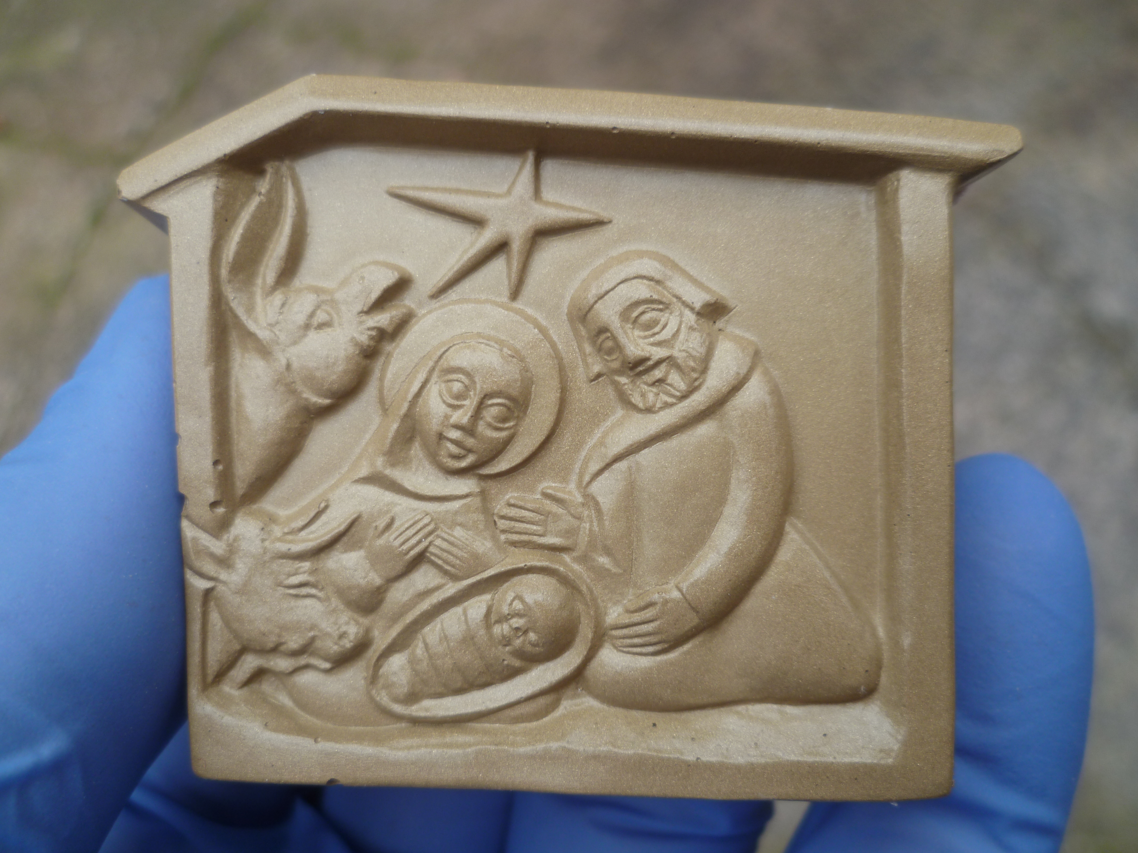

Bonjour,j' ai procédé à cet essai dans l' après-midi. Très bonne surprise, résultat très satisfaisant au point de vue des détails. J' ai utilisé une petite spatule relativement souple en plastique et à un moment, mon index ( gants en nitrile et un autre en latex par dessus) . Le mélange était crémeux mais relativement consistant , suffisamment chargé j' espère , ça se tenait sur les bord de mon mini moule. La poudre ( laiton) était terne dans son récipient . Je suppose que c' est normal et dû à une couche superficielle d' oxydation au niveau des particules de l' alliage et que l' aspect métallique apparaitra en frottant ( nous en avons déjà parlé). Je pensais passer un chiffon imprégné avec un peu de dentifrice. ( ça ponce de manière extrêmement fine)

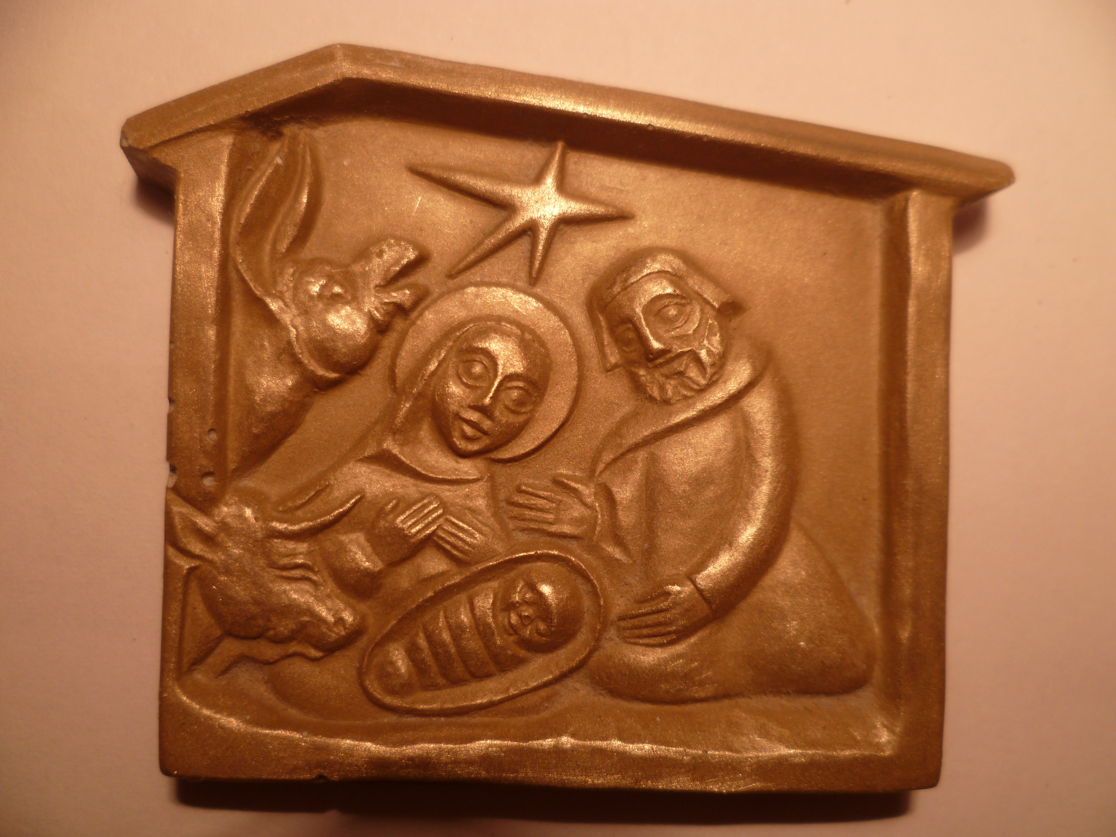

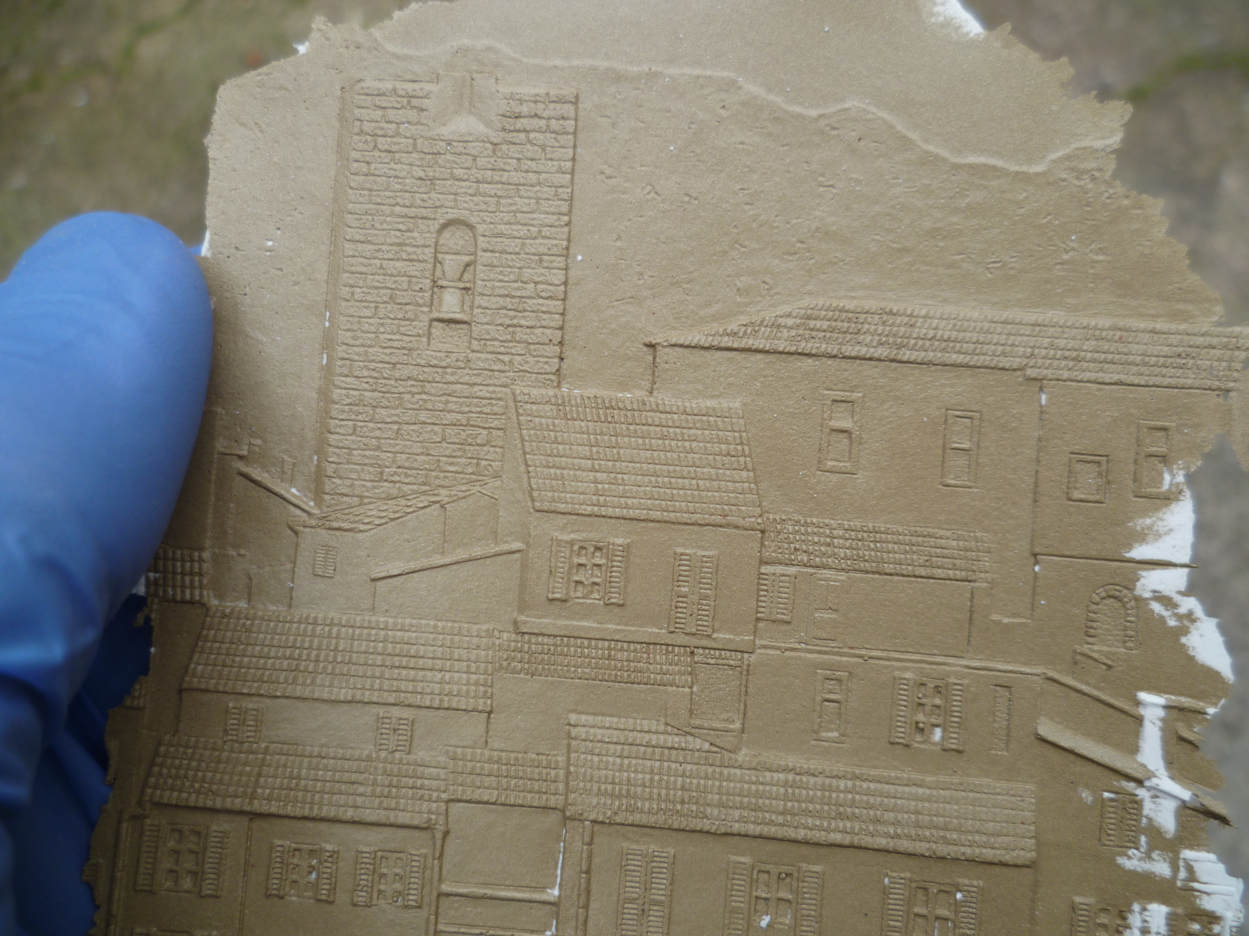

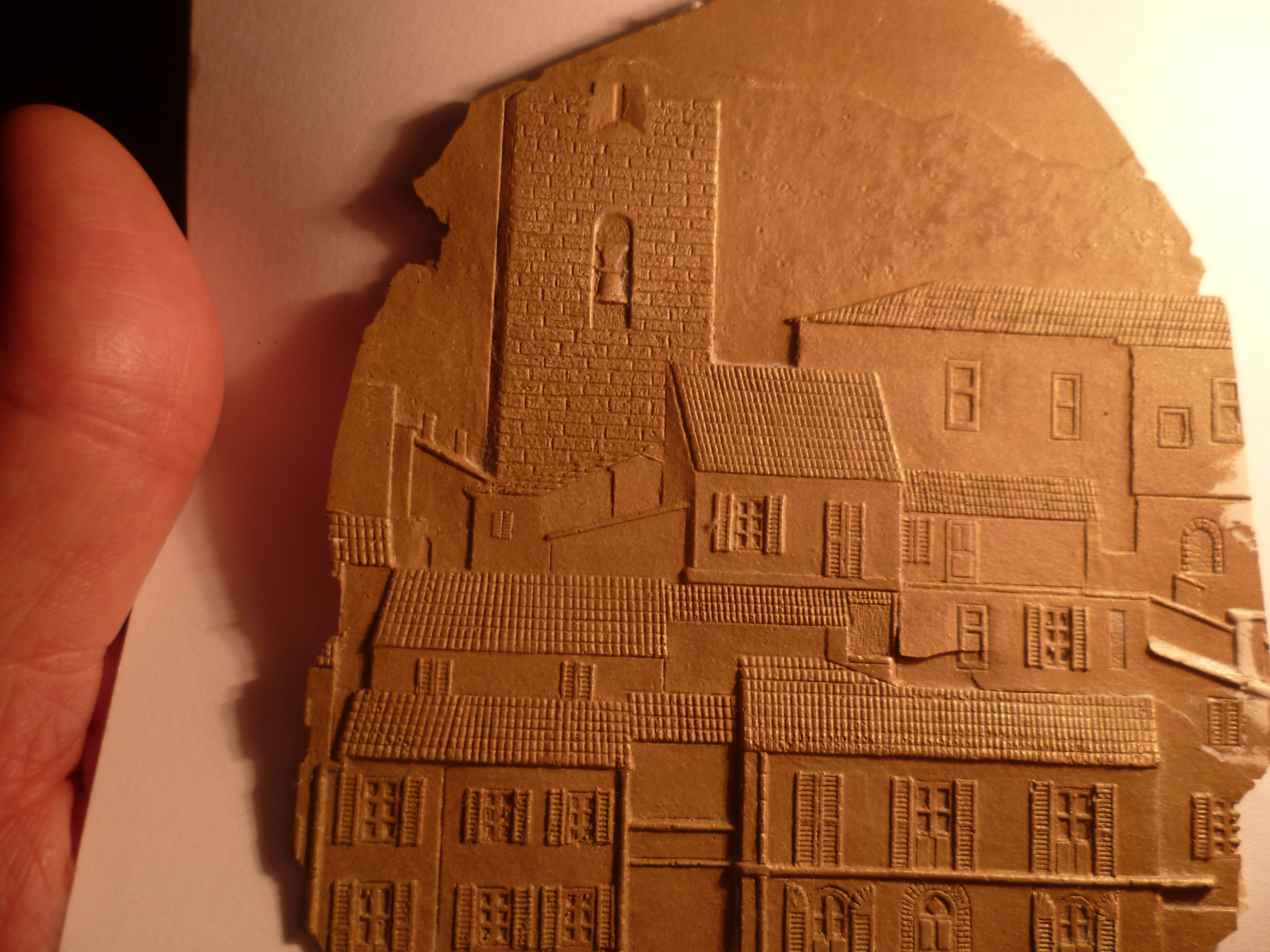

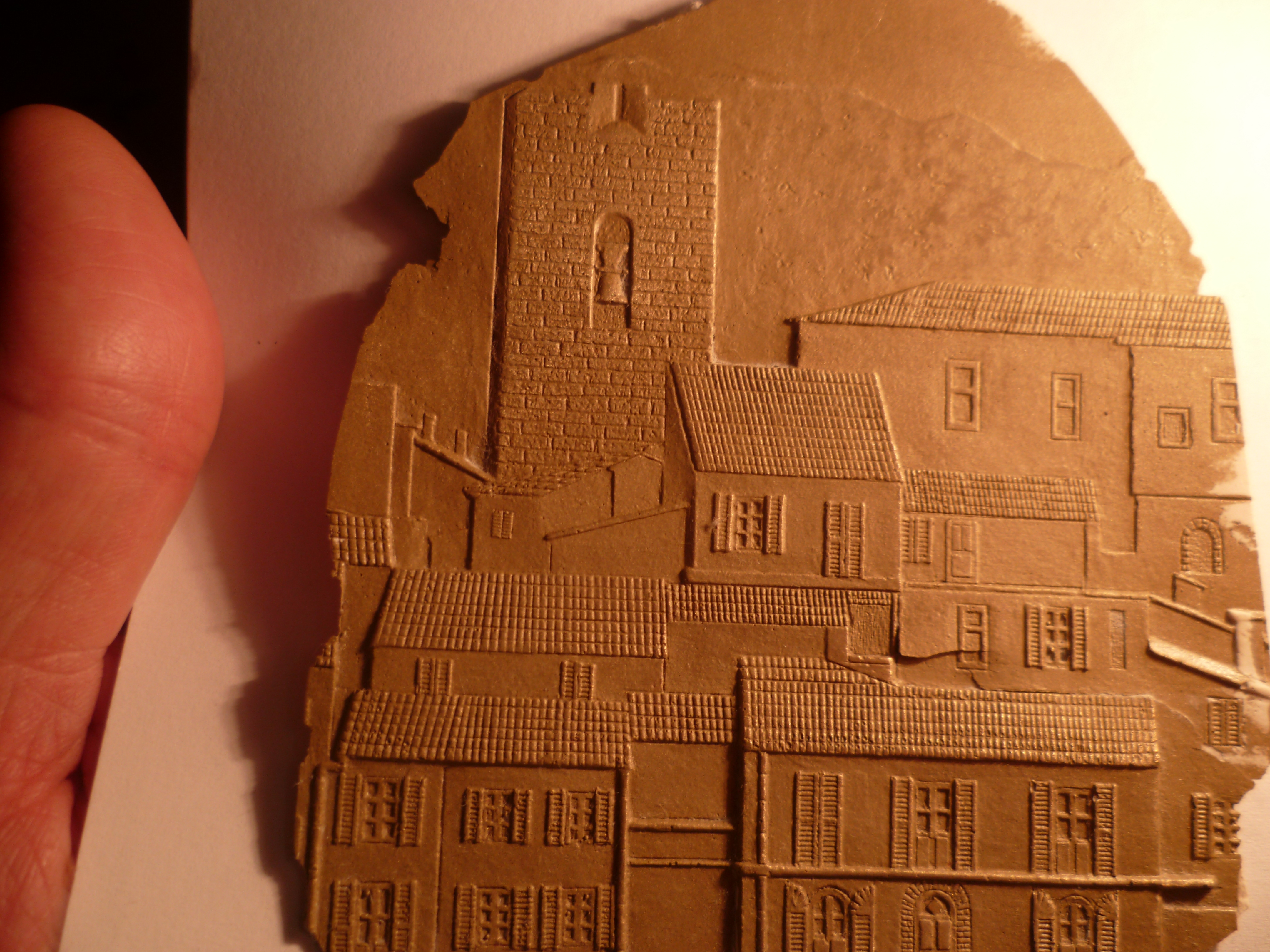

Bonjour, je vous remercie de votre réponse. J' ai poncé mes 3 essais, le premier avec du dentifrice, ça a été longuet mais le résultat est pleinement satisfaisant. Pour le second c' est moins évident compte tenu des très petits détails . Pour le dernier moulage c' est l' opposé, reliefs arrondis sans détails , j' ai utilisé du tampon JEX et fini au dentifrice. J' aimerais vous montrer les images pour avoir votre avis si vous voulez bien me rappeler comment les insérer.

Faudrait que je teste déjà... Mes tirages en gypse d' art ne se vendent pas,eux, comme des petits pains. Cet aspect métallique ( bronze et non laiton) m' intéresse surtout pour reproduire ce bas-relief représentant les remparts d' Antibes en espérant que la Mairie de la ville lui trouve une petite place derrière une vitre comme j' en avait parlé.
Images jointes
Le fichier joint 008.JPG n’est plus disponible.
, avant et après ponçage.
Le fichier joint 016.JPG n’est plus disponible.
