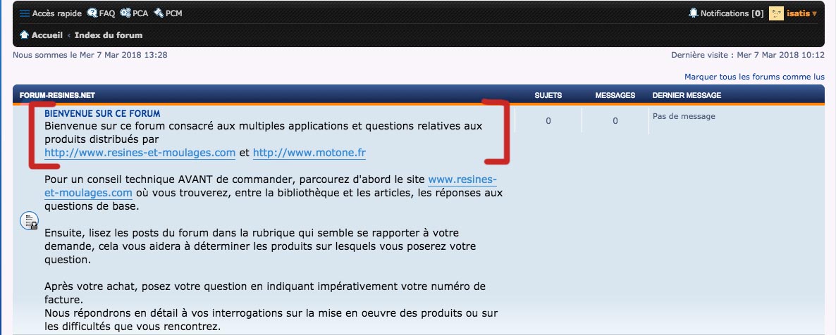

Vous êtes sur le forum de Résines et moulages techniciens-négociants en résines thermo-durcissables à froid et leurs périphériques.
Ce forum assiste nos clients et futurs clients amateurs dans leur projet comme indiqué sur la page d'accueil :
Néanmoins, nous nous efforçons de répondre à chaque question en donnant un avis laconique mais professionnel… Le diluant pauvre d'une époxy est l'alcool à brûler, le diluant dédié est plus recommandé bien évidemment… après vous faites comme vous voulez.
