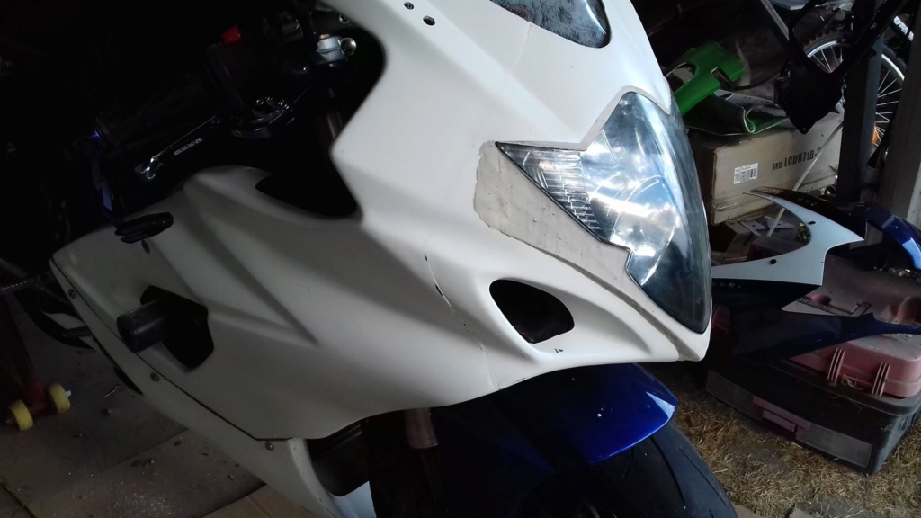

la couleur de base sera, bleu candy "COBALT",et bien d'autres ;) :lol: :lol:
je continu les modifs, sur l'avant au niveau de l'optique, et ensuite au niveau de la bulle aussi. :mrgreen:
Messages : 1213
Re: des nouvelles de thunder
ensuite,je protège,avec du scotch de marouflage,et du scotch allu,bien lisser,et démoulant (PVA) :mrgreen: :mrgreen:
stratification,du moulage,
1x mat 100g,puis 2x mat 300g,et pour finir,1 voile de surfaçage. :mrgreen:
