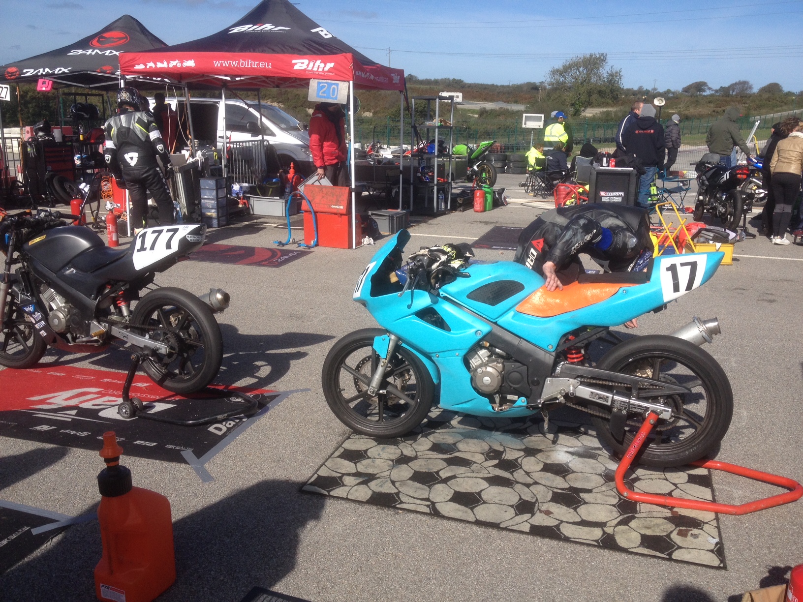

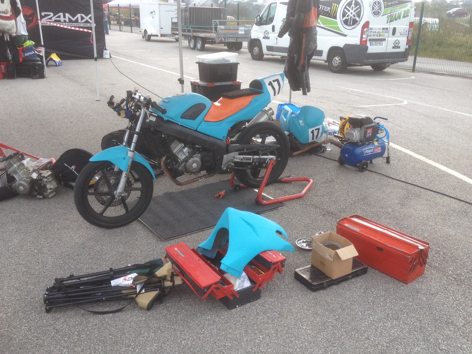

alors le WE de course fut une horreur (pluie, froid, bref une course en Normandie en octobre c'est pas la meilleure idée :mrgreen: )
Quelques photos : (il a fait beau le dimanche)
Mauvaise nouvelle : la selle n'est pas satisfaisante niveau position, je pensais améliorer l'ergonomie avec cette selle très reculée, et en fait c'est pas terrible...trop haut, trop en arrière. Trop physique du coup, et ça handicape pas mal le déchanché...sans compter que la selle fabriquée est trop "carrée", les angles sont trop vifs, elle est trop "planche à pain", ce qui n'aide pas du tout à glisser le long de la moto.
Les selles d'orgine sont toutes très travaillées niveau arrondis, angles etc...
J'ai cru pouvoir faire mieux avec mes bouts de cartons et mon grillage à poules, ça m'a un peu calmé du coup :cry:
Le vrai problème est en fait insoluble : une CBR 125 c'est trop petit et pas adapté quand on est grand :roll:
Je ferai peut-être un nouveau tirage de selle, modifié, mais j'ai quasiment aucun marge de modif à cause de mes fixations en équerres rivetées sur le cadre.
Résultat je suis bon pour repenser toute l'assise, mais bon c'est pas grave c'est un bricolage rigolo qui me plait.
En revanche, la selle est solide mécaniquement, on a eu aucun soucis malgré les chutes...
Messages : 10007
Oh !… dommage que ça ne soit pas l'idéal ; elle a fière allure en bleu et orange cette CBR. Un circuit normand humide… mince alors :P
Pour vous trop grand, on n'est pas compétent :) mais pour la selle, vous pouvez repartir sur votre base en la "rabotant" à vos nouvelles idées et l'essayer dans un coin tranquille.
Gratter le trop haut et surtout rapper les flans là se posent les hauts de cuisse. Vous avez fait assez épais donc vous pouvez y aller gaiement et si la forme finit pas vous convenir on verra comment reconditionner pour que ça soit propre et assez rigide.

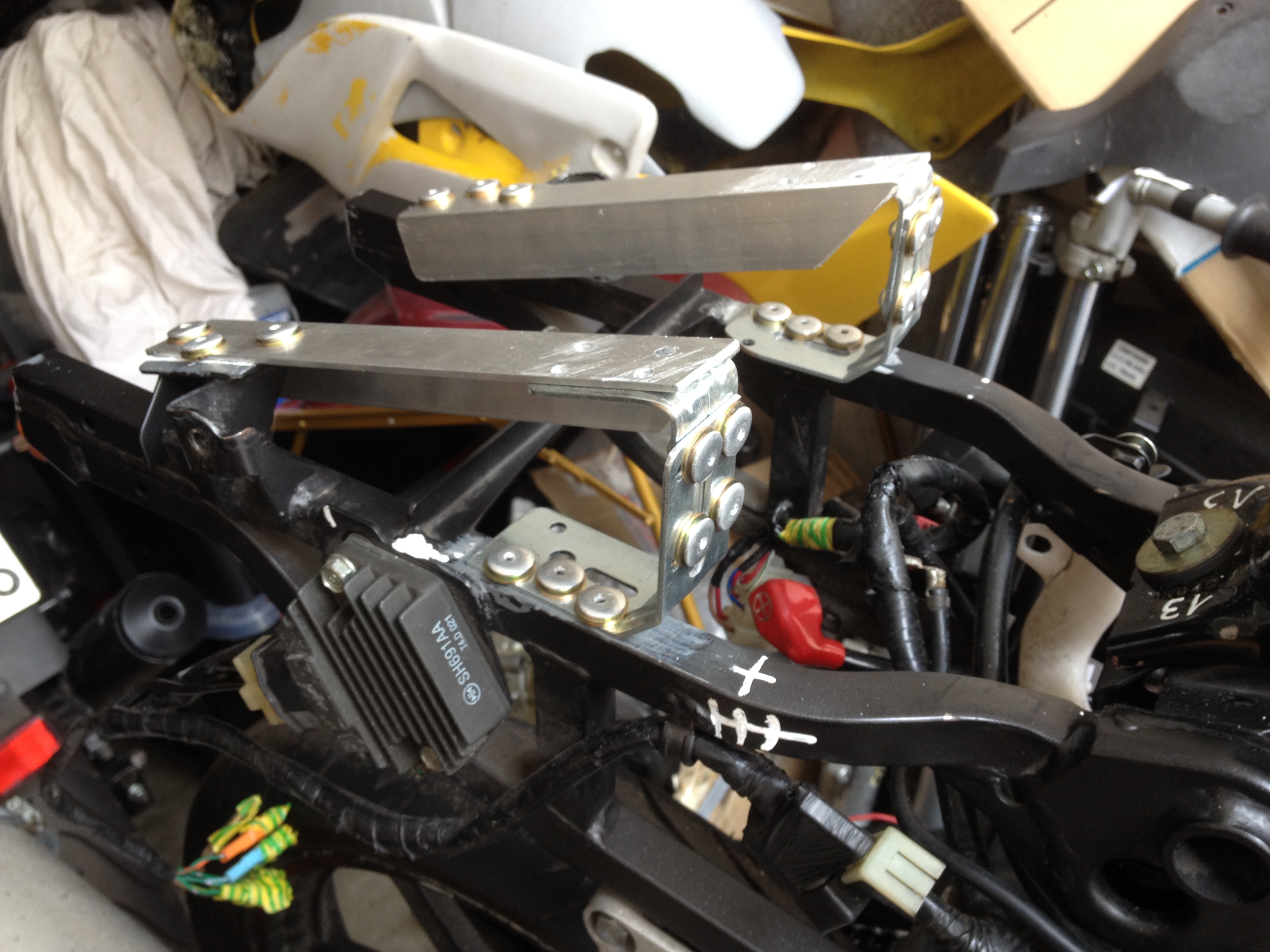

J'ai bien peur qu'il faille vraiment repenser tout l'ensemble…sans compter que cette selle est déjà au plus près des fixations rivetées visibles sur cette photo :
Autrement dit, je ne peux pas descendre la selle de + de quelques millimètres sans quoi je viens taper dans les fixations rivetées au cadre...
Messages : 10007
Ah d'accord ; dans ce cas soit vous refaites tout l'ensemble, soit vous découpez carrément où ça ne va pas et vous reconditionnez.
Tout dépend de votre temps et de vos finances, refaire entièrement coûte plus cher mais c'est plus rapide surtout que vous connaissez mieux les produits maintenant.
