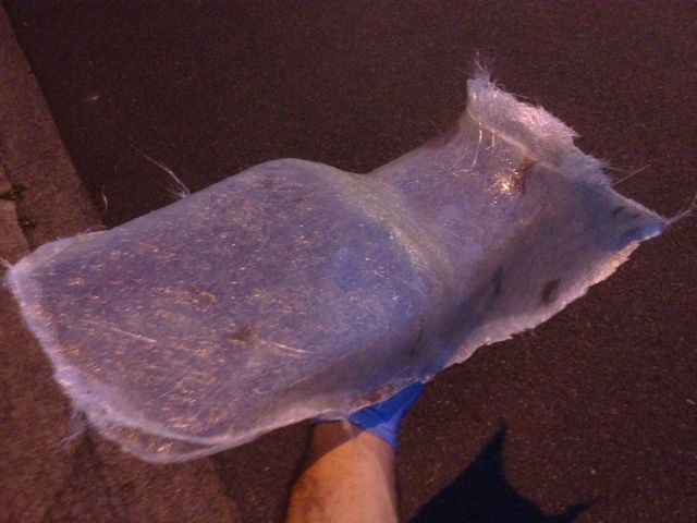

Voici la pièce démoulée :
J'ai pas pu couper en gel pour le détourage, donc va y avoir du boulot de poncage...

C'est pas mal malgré tous les soucis et déboires que vous avez eus !
Un ponçage des bords où il y a des fibres et voilà…
Oui, ce sont bien ces produits que j'évoquais.
Thunder a raison, vous pouvez vous bricoler vous-même des "bouche-trou" du moment qu'il ne s'agit pas d'endroits de pièces qui supportent des contraintes particulières. Il vous faudrait quand même de la fibre de cellulose et que votre mat soit en bon état.
