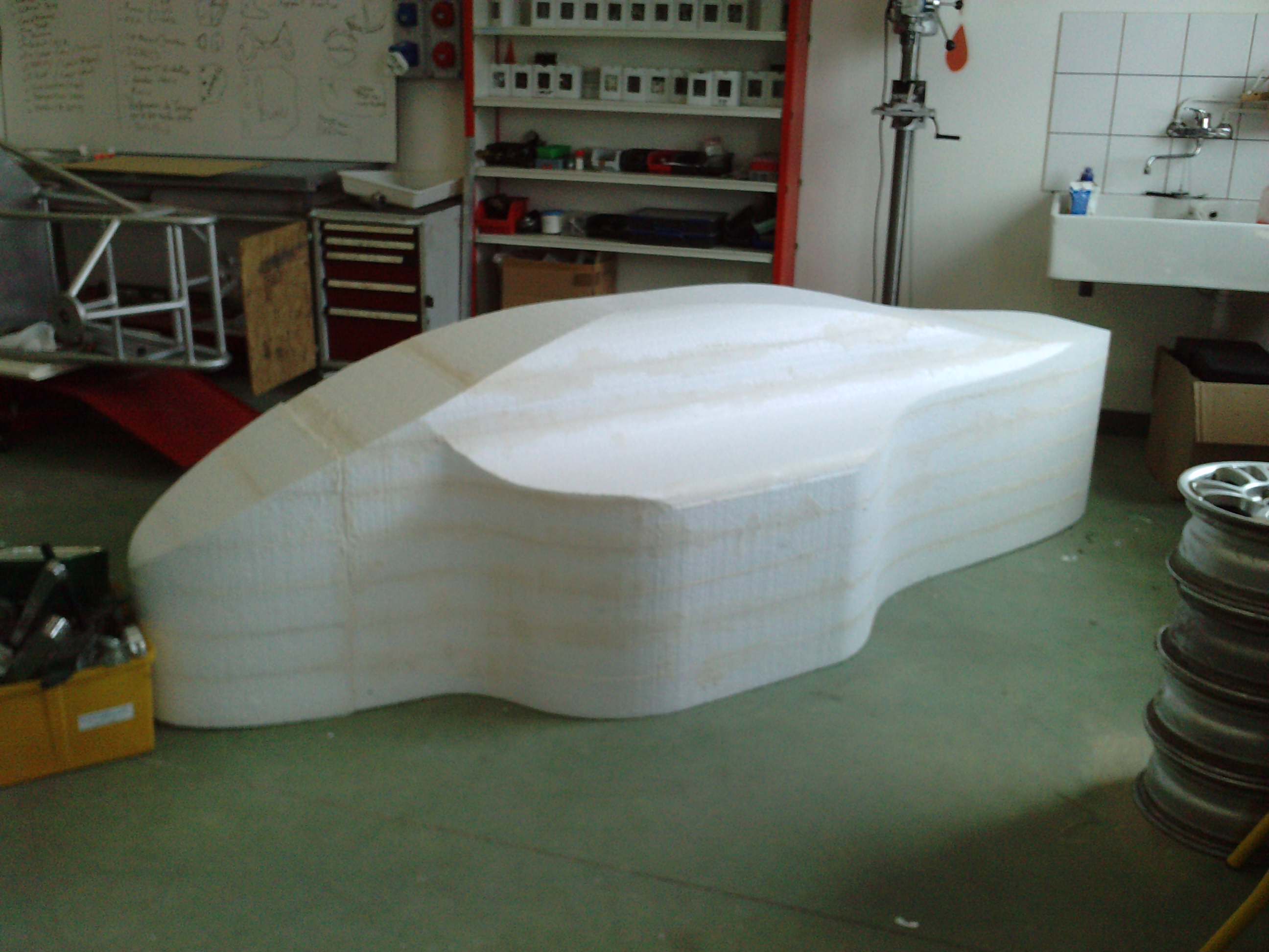

J'aimerais réaliser la coque d'une voiture pour mon école ( je suis en Master 1, mais c'est pas du tout ma branche je fais de la CAO) dans un esprit BIO/ECO. J'utilise de la fibre de lin (4epaisseurs) et la résine Epoxy "bio"
J'ai de nombreux soucis, et honnêtement j'avance pas! Commençons par le début, j'ai un moule de ma coque déjà réalisé en Polystyrène ( de l'expansé je crois... les petites billes.. et non c'est pas moi qui l'ai fait -__-"), donc la premier question : comment accrocher la resine et la fibre à "ca"?. heu... c'est un moule POSITIF...

La seule chose que je puis vous dire c'est que la forme que vous avez mise en photo n'est certainement pas un moule, mais un maître modèle !
Reste à savoir ce que vous voulez faire avec ça ???
En principe, on le stratifie, on l'enduit, on le laque et enfin on fait un moule (négatif)
Dans ce moule seront ensuite réalisé les positifs en composites résines/fibres.
