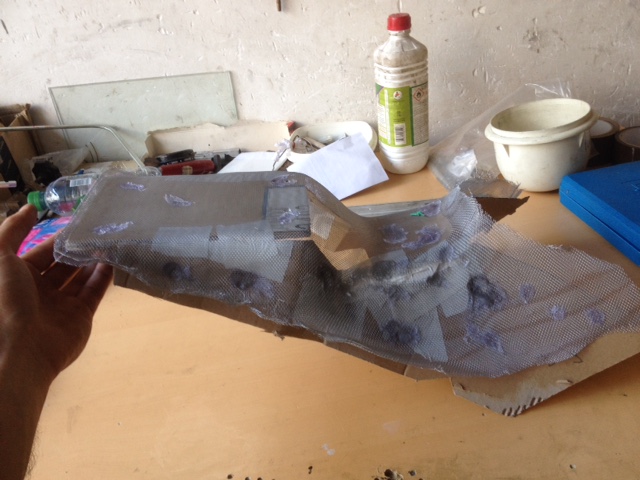

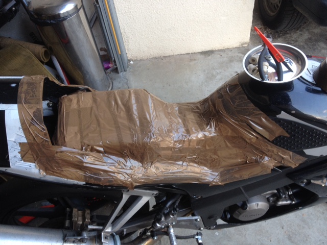

voila j'ai un peu avancé, j'ai fait le mannequin comme ceci :
1/ du carton avec du scotch = beaucoup trop souple

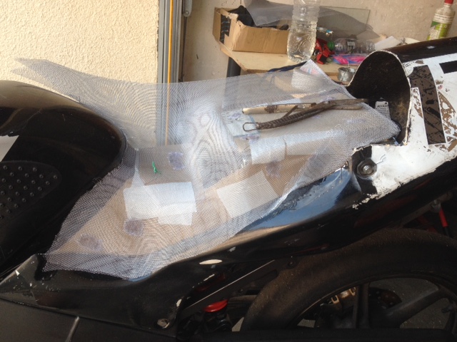

2/ pour rigidifier, j'ai collé au pistolet à colle un grillage très fin (trop souple, j'ai pas trouvé mieux au brico truc du coin…)
3/ comme c'était encore trop souple, et que c'est très compliqué de renforcer par en dessous (les renforts auraient buté contre le cadre et tout ce qui se trouve en dessous de mon mannequin), j'ai décidé de stratifier en place, sur la moto. Pour cela, j'ai scotché partout partout et ça donne ça :
L'état de surface du mannequin est pas terrible (irrégularités, plis de scotch, surépaisseurs de colle etc) mais ça ne devrait pas poser de soucis puisque ce sera en fait l'intérieur de mon tirage si je ne dis pas de bêtises?

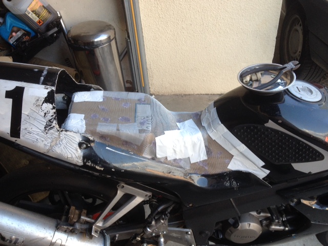

Comme mon mannequin est encore trop souple, et que la courbure était hyper dure à faire avec du carton, je comptais m'y prendre comme ceci :
- stratifier 1 ou 2 mat de verre 300 la dessus, pour obtenir une première ébauche de pièce bien rigide du coup
Petite question : je n'ai pas encore de TERCANOL, mais j'ai prévu d'en acheter. Mon scotch d'emballage est-il suffisamment auto-démoulant pour tenter le coup comme ça?
- travailler cette première pièce avec de petits bouts de carton ou un mastic qui va bien pour avoir un truc bien symétrique, qui rentre nickel sur la moto, avec la courbure qui va bien etc
D'ailleurs, quel mastic faut-il utiliser pour rajouter beaucoup de matière? Genre plusieurs millimètres?
- mettre le feutre de verre
- stratifier encore 2 ou 3 mat de verre 300
- poncer, faire les finitions et y'aura du boulot je pense :lol:
C'est correct?
Oui, il sera toujours temps de régulariser la surface du dessous quand vous aurez fini.
Camille a écrit : Petite question : je n'ai pas encore de TERCANOL, mais j'ai prévu d'en acheter. Mon scotch d'emballage est-il suffisamment auto-démoulant pour tenter le coup comme ça?
Tenir le coup, normalement oui. Vous risquez d'avoir des morceaux de scotch et de carton qui restent collés à cause des plis et bosses ; il faudra les nettoyer en même temps que vous ferez propre votre dessous.
Camille a écrit : D'ailleurs, quel mastic faut-il utiliser pour rajouter beaucoup de matière? Genre plusieurs millimètres?
En système polyester les mastics sont de finition donc ça ne va pas pour régulariser votre ébauche.
vous avez deux choix possibles :
- soit vous stratifiez des petits morceaux de mat aux endroits creux puis vous poncez avant de placer un mat complet
- soit vous utilisez de la résine fibrée toute prête voir ICI que vous pouvez immédiatement après application recouvrir d'un morceau de mat en débullant délicatement pour éviter d'avoir à poncer
Camille a écrit : - poncer, faire les finitions et y'aura du boulot je pense :lol:
C'est correct?
Oui, il y a du boulot sur mannequin fait in situ un peu à l'arrache mais en principe ça marche. Votre façon de faire est correcte et n'oubliez pas que pour sur-coucher vous devez soit poncer sur polyester polymérisé depuis plus de 24 h soit passer un coup de chiffon avec de l'acétone moins de 24 h après. Attention le feutre doit obligatoirement est posé sur une stratification en cours et être recouvert de suite d'un mat.

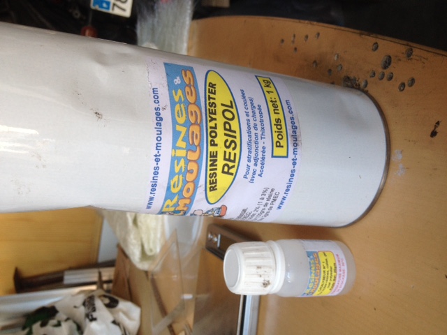

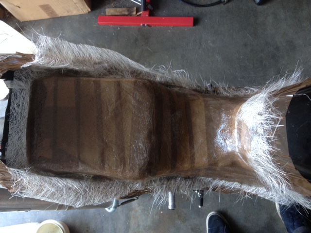

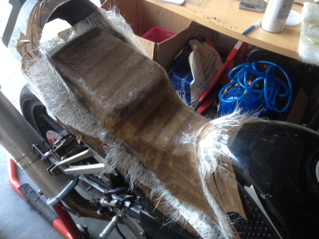

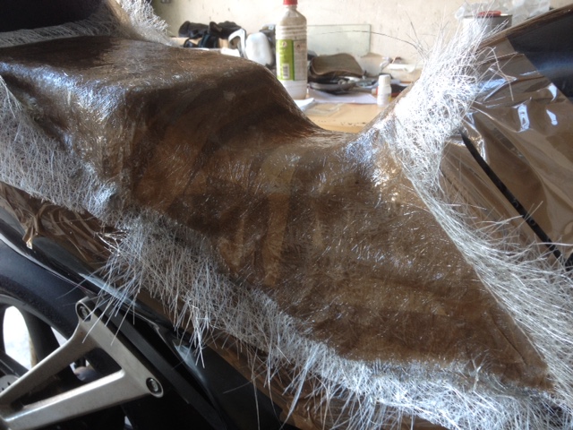

Autrement, j'ai stratifié mon ébauche ce soir. Je crois qu'il s'agissait de mat de verre 100, sans certitude...J'ai posé en tout 2 mats de verre (pas grand chose...mais c'est ma première et c'est pas facile de bien conformer le tissu en fait :oops: donc j'ai préféré prendre du tissu léger).
Voila comment j'ai fait, tout dans la foulée :
- préparation de 100 grammes de résine + 1.7 g cata
- pose du 1er mat en débullant bien partout
- repréparation de 100 grammes de résine + 2.0 g cata cette fois
- pose du 2e mat en débullant bien aussi
Température : 26 degrés.
...Et j'ai eu un souci :!: il me semblait qu'avec cette température, la prise en gel aurait du intervenir en moins de 15 minutes non? Or à la fin du débullage du 1er mat, rien n'était "gélifié"...Je suis donc monté à 2% de cata pour le 2e mélange...et ça n'a rien donné. 1h après la préparation du premier mélange, c'est à dire quand j'ai quitté mon boxe, la résine n'était toujours pas "dure"...j'aurais pu tout enlever en tirant sur les fibres qui dépassent si j'avais voulu :shock:
Comme j'aime bien les tests :geek: , j'ai fait un mélange à 3% : 10 g résine + 0.3 g cata. Et bah après 13 minutes, la résine catalysée s'écoulait encore dans le pot (certes + visqueuse qu'à l'instant du mélange mais elle s'écoulait quand même...)
Il y a problème non?...……...J'ai pas envie de tout recommencer :cry:
Je précise que les produits que j'utilise ont 2 ans, et ont été stockés dans une cave pas humide, mais soumises à des variations de températures forcément.
J'ai lu la fiche technique de ce produit, il est question d'une durée de stockage de 6 mois :oops: mince :mrgreen:
Autrement, il est précisé que la résine non catalysée doit être bleue, ce qui n'était pas le cas pour moi...elle était jaunasse…

Camille a écrit : Autrement, j'ai stratifié mon ébauche ce soir. Je crois qu'il s'agissait de mat de verre 100, sans certitude...J'ai posé en tout 2 mats de verre (pas grand chose...mais c'est ma première et c'est pas facile de bien conformer le tissu en fait :oops: donc j'ai préféré prendre du tissu léger).
Oui ça doit être du 100. Il faut laisser le temps à la résine d'imprégner les fibres ! c'est bien plus facile après d'insister avec le débulleur pour épouser les formes de votre mannequin qui est tout simple.
Camille a écrit : ...Et j'ai eu un souci :!: il me semblait qu'avec cette température, la prise en gel aurait du intervenir en moins de 15 minutes non? Or à la fin du débullage du 1er mat, rien n'était "gélifié"...Je suis donc monté à 2% de cata pour le 2e mélange...et ça n'a rien donné. 1h après la préparation du premier mélange, c'est à dire quand j'ai quitté mon boxe, la résine n'était toujours pas "dure"...j'aurais pu tout enlever en tirant sur les fibres qui dépassent si j'avais voulu :shock:
NE TOUCHEZ A RIEN :!:
Camille a écrit :Je précise que les produits que j'utilise ont 2 ans, et ont été stockés dans une cave pas humide, mais soumises à des variations de températures forcément.
Ben voilà… la résine polyester de même que le gel-coat, top-coat et autres composés essentiellement de styrène ne se conserve pas bien ; ne cherchez pas plus loin et faites attention quand vous faites des tests avec cette chaleur.
Vous allez sans doute être retardé dans votre projet mais pour un coup, la chaleur actuelle va vous aider. Votre résine n'est plus assez réactive et peut-être que votre catalyseur est éventé en plus. Mettez l'engin au soleil et normalement ça devrait durcir sans polymériser vraiment mais ça n'est pas grave puisque c'est votre première couche.
Deux possiblités :
soit la chaleur et le peu de réactivité vont permettre de faire durci et vous pourrez reprendre le boulot
soit ça reste un poil collant et mou ; avec des produits en état de marche vous reprenez par dessus comptant pour rien les deux couches que vous avez faites.
Vous pouvez tout arracher et recommencer avec des produits valides mais vous risquez d'endommager votre système carton, il faudrait le reprendre alors qu'il est bien adapté, il me semble que ça serait dommage… à vous de voir… et ne vous en faites pas, c'est le métier qui rentre :)
