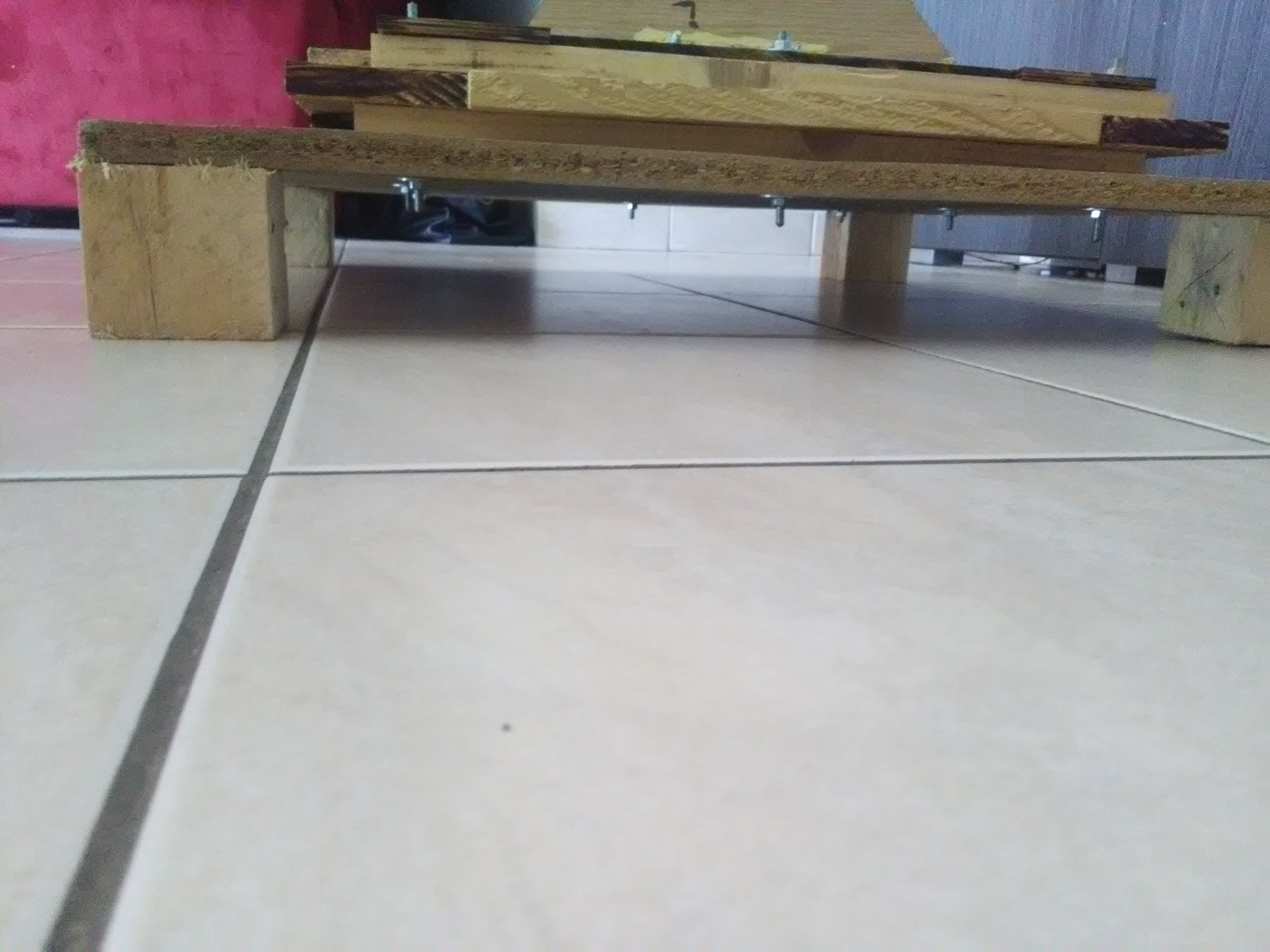

Et voilà ma boîte de coulée
Elle se fixe sur la planche avec des tiges filetées et écrous , comme ça la boite est fermement plaquée sur la planche en serrant les écrous , c'est facilement démontable a l'aide des écrous (pour désolidariser la boite de la planche) et en même temps ça sert de détrompeur (ou de plots d'ancrage) pour que la boîte soit bien a sa place par rapport au mannequin qui sera collé sur la planche (j'ai tracé sa position). En tous cas c'est bien solide et bien étanche.
