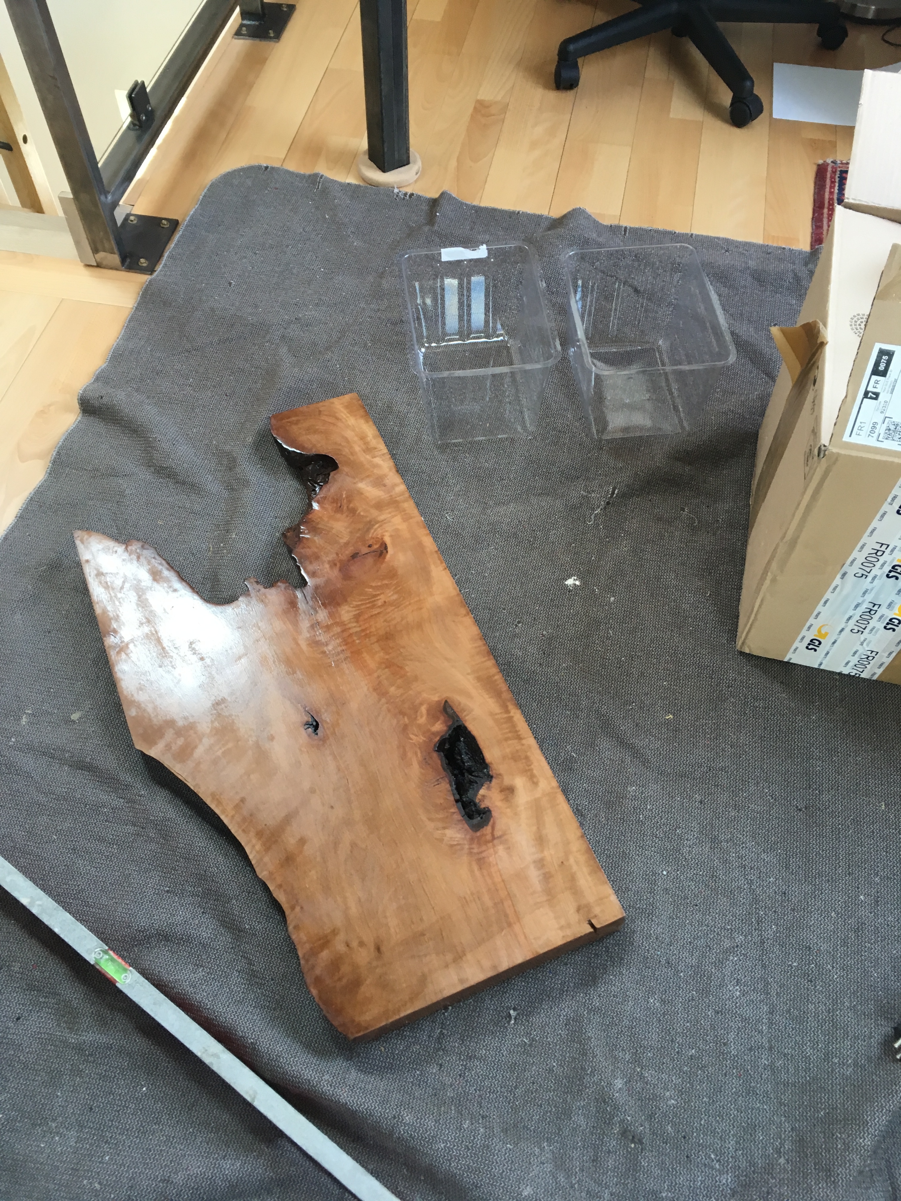

But du projet : table basse avec resine .

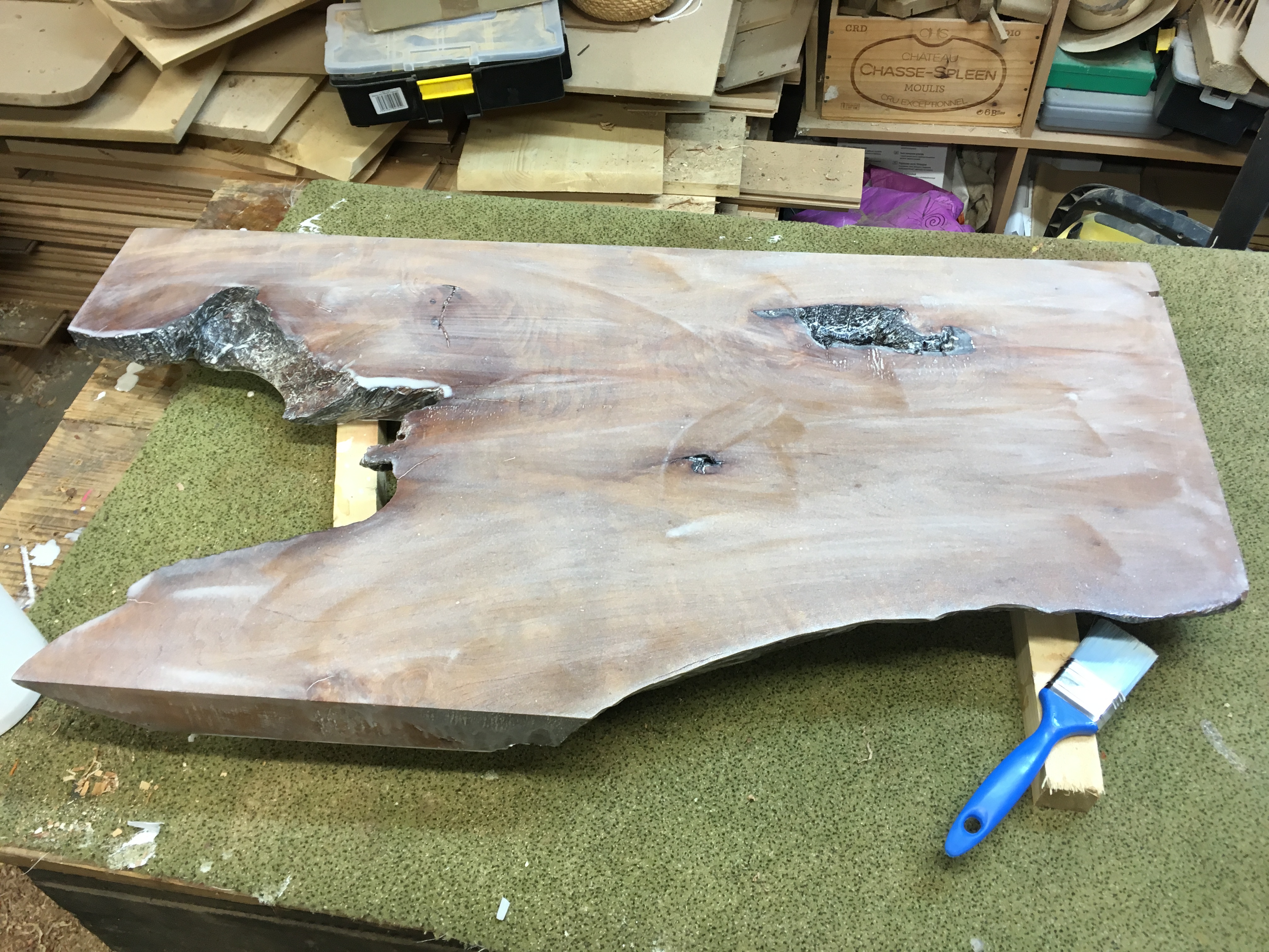

Bois de poirier sec avec bords torturés, certaines parties vermoulues (vrillettes bien vivantes)
6 cm d'epaisseur environ pas du tout dégauchie, brut de sciage
Rabotage de la face inférieure, poncage, pas de degauchissage, la resine devant combler les défauts de planeité
rabotage de la face supérieure grossiere et préparation des bors de la piece de bois, découpe etc...

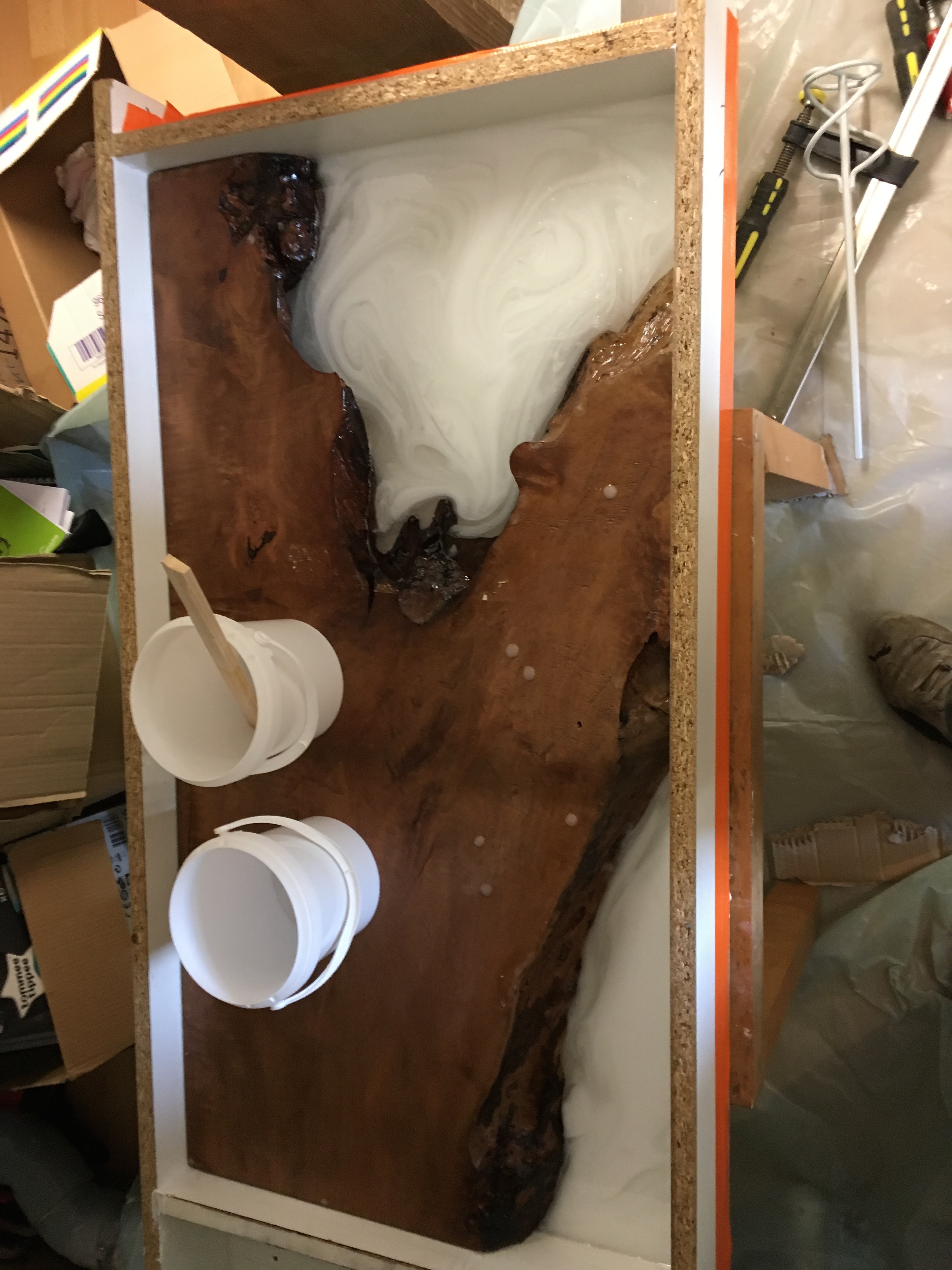

Préparation du moule :
Planches de melaminé, vissées en moule par le dessous , la colle en pistolet n'a jamais bien fonctionné toujours des fuites... alors je me suis rabattu sur le silicone et là , parfait. j'utiliserai ca direct pour un autre projet.
Poncage de la planche
Waterpox + durcisseur 1/1
Puis dilution avec eau a 30%
1 couche ... bon la j'ai merdé... je suis allé trop vite et du coup j'ai créé des gouttelettes de resine sur la face inférieure... un coup de poncage et c'est réglé...
1 couche de waterpox 1+1durcisseur sans dilution
Tercanol sur le moule 4 couches... je suis un inquiet....
ca accroche pas sur le sillicone et donc fait des gouttelettes... application au pinceau .. facile
Preparation OK ...
je profite du week end de 3 jours dernier pour couler...
achat pots reservoirs de peinture transparants chez brico
c'est pas mal ca permet de bien vérifier que le melange est ok absence d'irrisation dans le melange. par contre sur les gros volumes faut les doubler sinon j'ai peur que 4 litres de résine se deversent par terre
Pesée... galere, au pese bébé... précis mais qui s'éteint rapidement... ca convient pas... mais bon vu la polymeisation finale j'ai reussi a etre assez précis finalement . Une petite regle de trois pour les calculs et c'est parti.

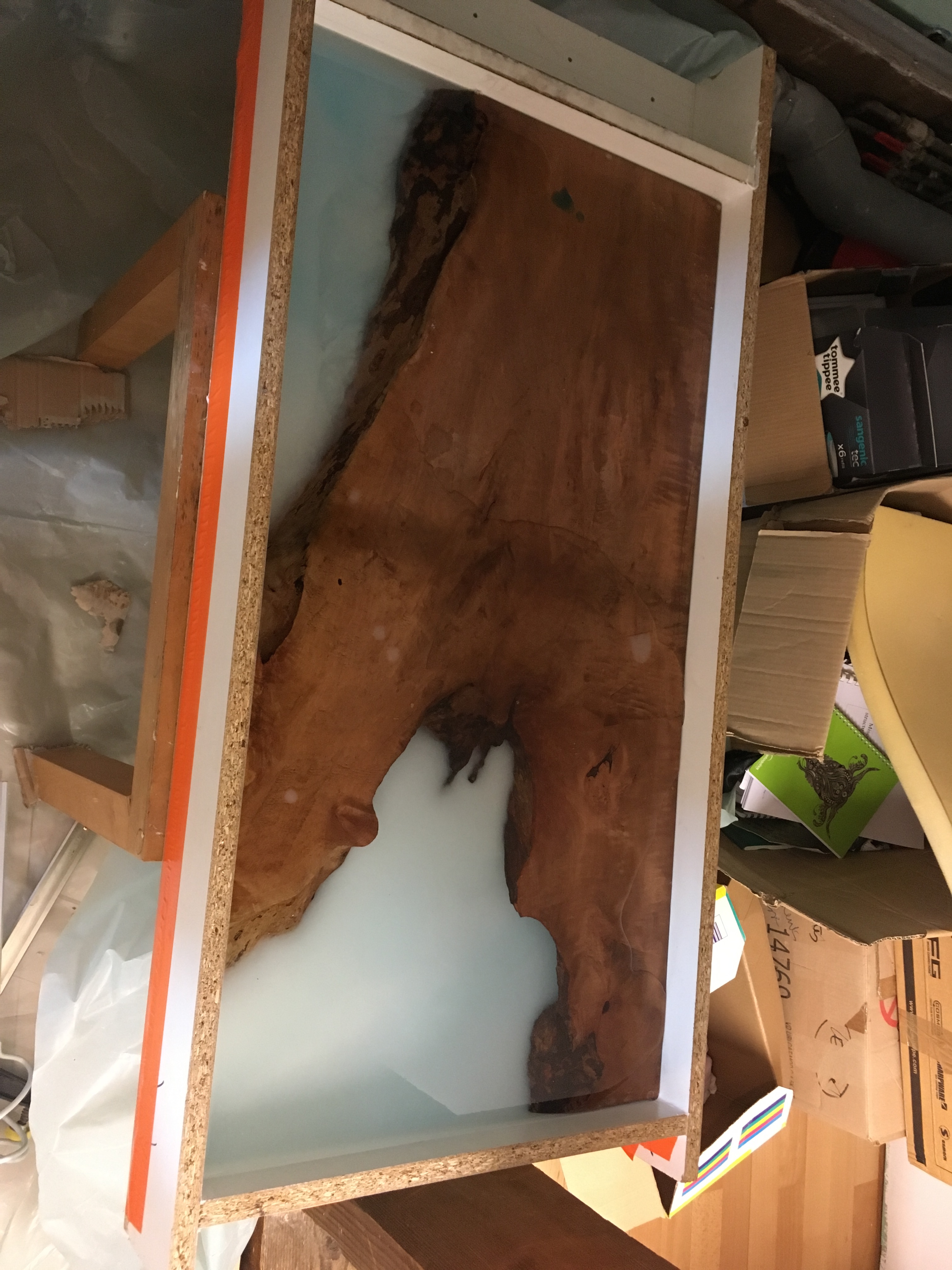

J'ai fait une dose de 4 litres colorée pour 1/4 en blanc, 1/10 en bleu et le reste transparent
1cm dans le fond, la planche est positionnée, appuyée fermement dans le fond
Franchement j'aurais du le faire completement transparent... mais bon le resultat est pas si mal
un petit coup de seche cheveux et c'est laissé a l'air sans protection...
deuxieme couche transparante 24 heures apres (je fais ca dans mon grenier peu de poussieres et température stable, voire trop chaude
4 litres de plus ... ca part vite...

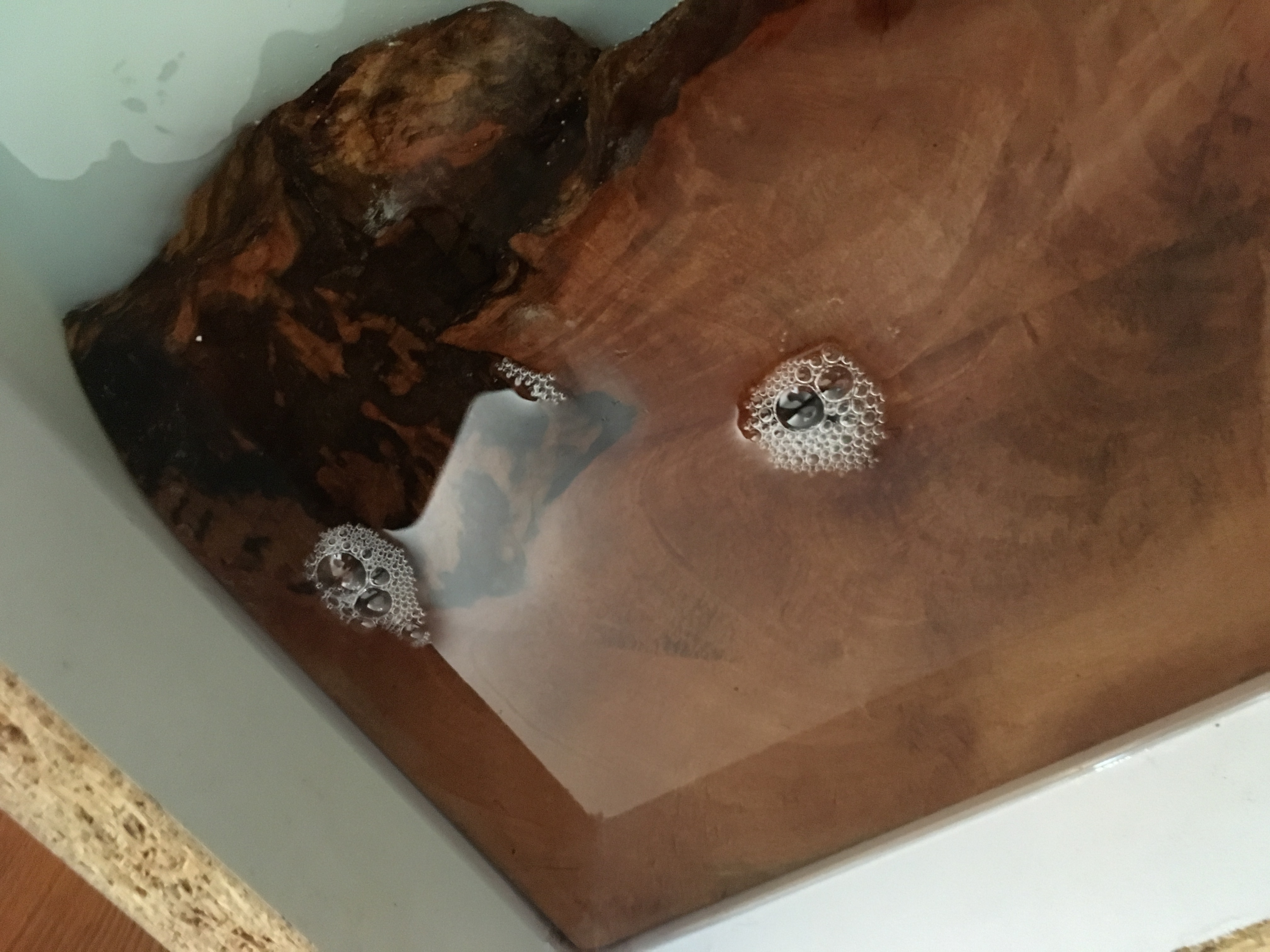

Surprise, j'ai vu malgré le waterpox, le bois dégaze par endroit. C'est enervant mais c'est rigolo... on va voir ce que ca donne
demoulage au bout de 72 heures.
YA de la rétraction sur les coins du moule et sur certaines parties en vague sur la surface de la résine... Pas grave je vais aplanir et défoncer les angles mais c'est quand meme bon a savoir cette retraction . meme minime. faut imaginer qu'on devra quoi qu'il arrive reprendre la finition le poncage suffit pas sur un tel volume
Démoulage ultra facile . on coupe les joints de sillicone on enleve les vis deux coups de marteau et c'est niquel .
Bords niquel
voila voila . La prochaine etape défoncer le plateau pour l'aplanir .... faut encore quelques jours de bricolage... Je reviens vers vous

Sans blague, il me semble d'après la photo que le bois est fendillé à cet endroit et la Waterpox n'a pas tout comblé car ce n'est qu'un bouche-pore en couche d'accrochage.

Rien de rien n'accroche sur le silicone ; il ne colle que sur lui-même et le verre.peterthecat a écrit : Tercanol sur le moule 4 couches... je suis un inquiet....
Rétractation dans les coins, ça m'étonne beaucoup, les époxy n'y sont pas sensibles… la chaleur et du coup une polymérisation un poil trop rapide il me semble.peterthecat a écrit :… température stable, voire trop chaude ……… YA de la rétraction sur les coins du moule
Bah si c'est rigolo alorspeterthecat a écrit :Surprise, j'ai vu malgré le waterpox, le bois dégaze par endroit. C'est enervant mais c'est rigolo... on va voir ce que ca donne
Pour la rétractation, répondu plus haut. Concernant la masse de coulée, il me semble qu'elle n'est pas si importante puisque votre table est large et que l'effet de masse n'a pas du tellement rentrer en ligne de compte mais, sur photo, toujours difficile à dire je peux me tromper.peterthecat a écrit :
Pour la finition, oui c'est obligatoire : ponçage jusqu'au plus fin à l'eau puis soit vernis PU bicomposant voir ICI soit polissage et lustrage, voir ICI.
peterthecat a écrit : .... faut encore quelques jours de bricolage... Je reviens vers vous
D'accord ; il y a de la finition mais c'est déjà bien joli votre création.
