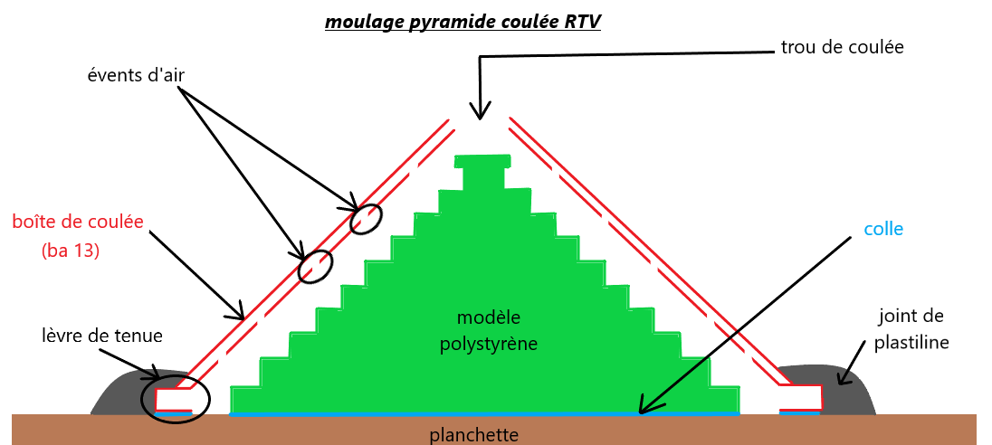

Ok j'ai compris donc j'ai modifié le schéma :
c'est bien ça chef ? :D
Par contre pensez-vous que je puisse faire ma boîte de coulée en BA13 (placo) ? Car pas cher et facile à travailler (la forme pyramidale tronquée ne serait pas simple à construire en contreplaqué)
Messages : 10038
Re: objet déco aquarium
Oui c'est bien ça mais pensez aux plots de tenue !
Pour les évents, vous pouvez en faire moins mais il faut surtout les prolonger jusqu'à la hauteur du trou de coulée qui doit être à 1 cm minimum au-dessus du haut de votre modèle sinon votre RTV va fuir par là ; c'est un produit pâteux et qui semble épais mais c'est plus fluide que du gasoil, ça s'insinue partout où il y a de la place.
Pas de contre-indication pour le BA13, dans l'épaisseur vous pourrez faire vos plots de tenue ou bien encore mieux une gorge dans une lèvre à la base.

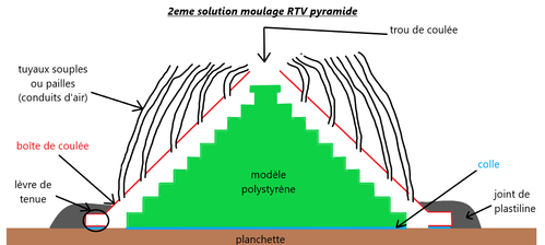

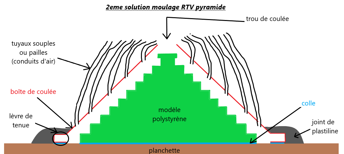

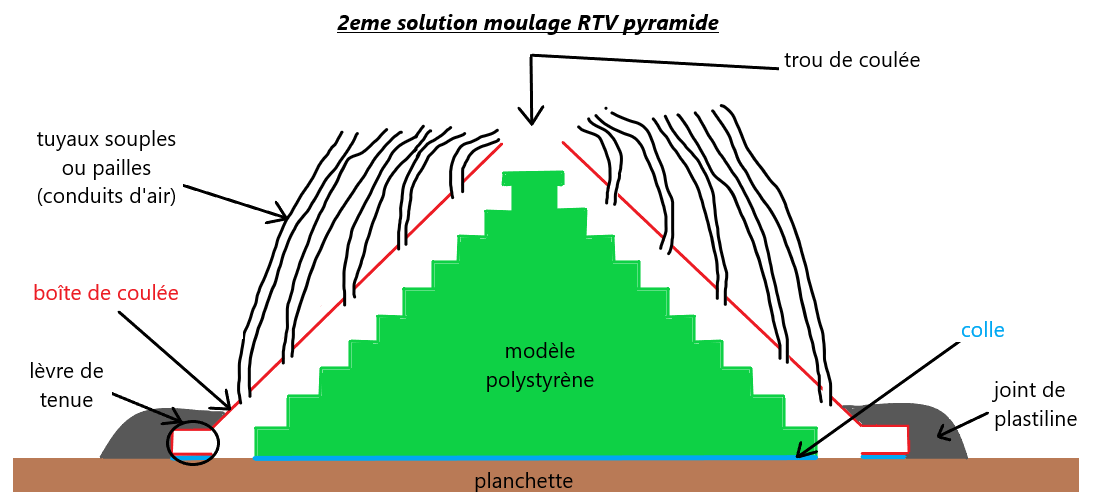

Ou alors j'ai peut être une 2eme solution pour faciliter la mise en place des évents d'air :
Comme ça après le coulage du RTV et sa polymérisation je pourrais couper les tuyaux à fleur de la boîte de coulée, ça me parait plus simple pour la construction : faire des trous, installer des tuyaux et étanchéifier (plastiline ou autre).
Si cette solution est envisageable quelle section me conseillez vous pour les conduits d'air? Je pensais faire ça avec des pailles pour boire (pas cher), les grosses d'environ 1cm de diamètre...
Ensuite pour faire la lèvre de tenue, je pourrai peut être utiliser des barres profilées alu en forme de "U" (pour placo) pour me faciliter le travail (c'est pas trop cher et ça a la bonne forme), qu'en pensez vous? (en rendant étanche le tout bien sur)
Messages : 10038
:lol: mais non, ça ne va pas être plus compliqué que votre modèle cette boîte ! Et en plus vous avez trouvé comment faire vos évents ; je suis tellement habituée à expliquer les mêmes trucs à longueur d'année que j'ai oublié de vous donner la méthode et vous l'avez trouvée tout seul donc tout va bien.
C'est votre schéma n°2 qui est le bon et oui, les pailles pour boire sont tout-à-fait indiquées pour fabriquer des évents, lorsque votre RTV sera polymérisé vous ne couperez pas à ras de la chape en BA13 mais à 3-4 mm, ça vous fera autant de plots d'ancrage. Les larges pailles vont vous faire perdre pas mal de RTV puisqu'il va remonter dedans, normalement les petites ordinaires devraient suffire.
Vous pouvez maintenir les pailles à la Plastiline et vous penserez à garder quelques boulettes de Plastiline prêtes à servir pour le cas où il se déclencherait une petite fuite toujours possible au moment de la coulée.
Pour ce qui est des lèvres vous pouvez bricoler quelque chose comme vous voulez du moment que c'est collé et étanche, il faut que ça ressemble à votre dessin qui est parfait.
