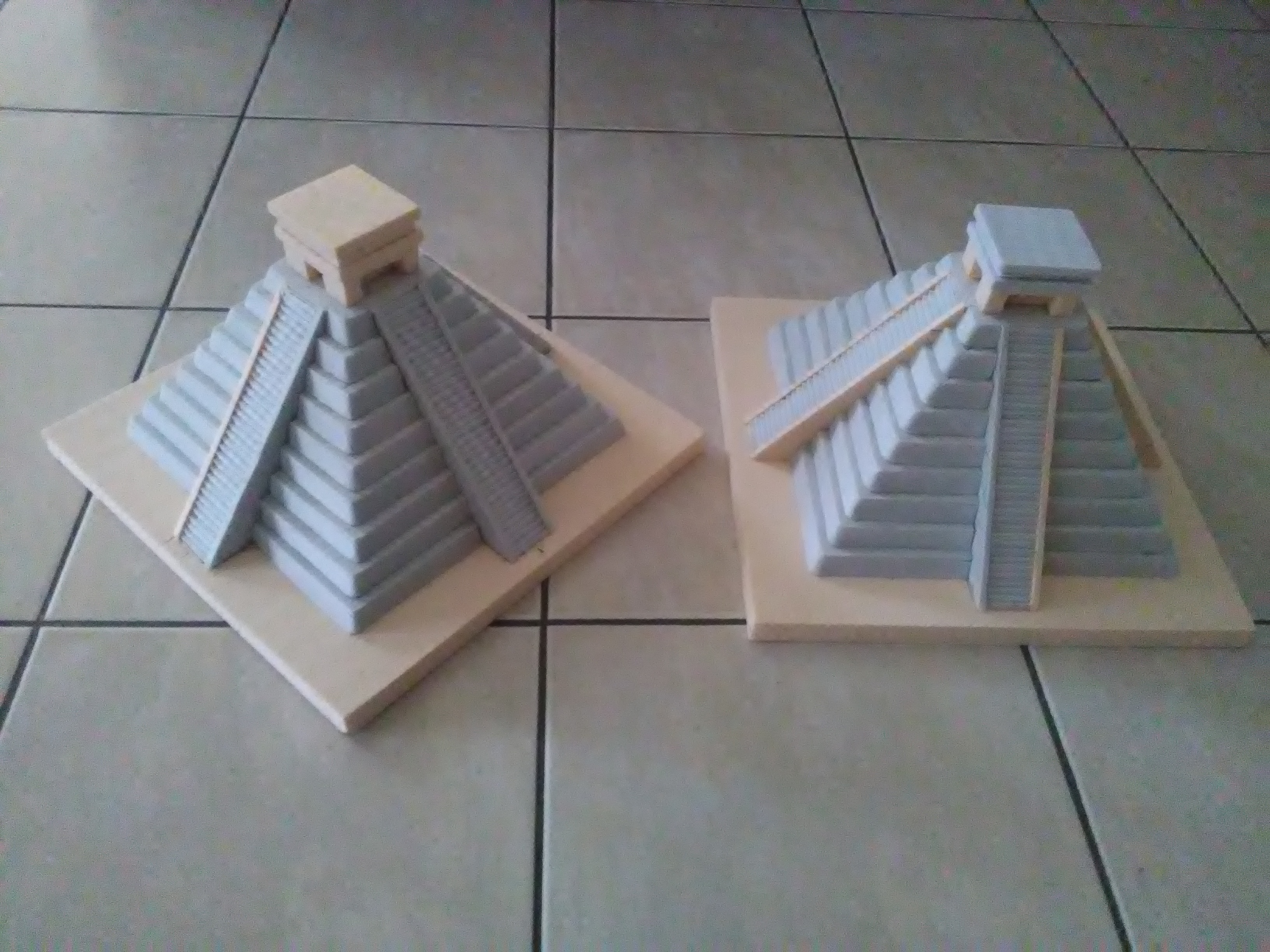

Re bonjour, comme promis je vous montre mes fameuses pyramides aztèques en polystyrène extrudé, que j'ai construite en collant plusieurs pièces sculptés (colle a bois).
Le plus difficile c'était de couper le polystyrène dans la tranche pour obtenir les épaisseurs que je souhaitais, j'ai du bricoler un fil à chaud avec du câble de frein de vélo, une batterie de visseuse, une planche et de la quincaillerie, en tous cas ça a bien fonctionné, avec mon cutter je n'aurais jamais réussi à trancher ma plaque de polystyrène en fines tranches...
Enfin bref comme je l'ai dit ça m'a pris plus d'un mois pour fabriquer ces pyramides qui me sont chères donc j'ai pas envie de me louper sur les manip'... :roll:

Et voilà mes oeuvres d'art, je suis très satisfait de mon travail
Elles ne sont pas identiques au niveau du sommet...
Sur cette photo on voit bien les défauts, les interstices entre les différentes pièces de ce puzzle 3d

Houlaaaa…
Oubliez tout ce que je vous ai dit ! Il est absolument impossible de stratifier votre mannequin : détails bien trop fins et contre-dépouilles impossibles à faire !
Les pyramides de décor d'aquarium sont bien plus simples que ça sinon elles ne pourraient pas être produites, je pensais naïvement que vous aviez fait de même.
Pour reproduire vous n'avez pas d'autre choix que du moulage en RTV et coulage d'une résine chargée pour tirer vos pièces dedans.
Voyez les explications sur le RTV par ICI et dites-moi ce que vous en pensez.

il est absolument impossible de stratifier de si petits détails. les tissus ne supportent pas les angles droits déjà et ensuite ne serait que les marches, elles sont bien trop petits pour être stratifiées.
matox a écrit : Et faut il obligatoirement utiliser un tissu avec la résine?
Oui
matox a écrit : C'est possible de juste faire ma patine et recouvrir de résine seule? C'est peut être le tissu qui est gênant pour les détails de mon mannequin non?
Vous voulez dire peindre votre polystyrène puis le vernir à l'aide de la résine ? Il sera impossible d'ôter le polystyrène pour stratifier par l'intérieur, et même si vous y arriviez votre surface serait bien trop fragile pour supporter les manipulations.
Il n'y a que le moulage souple qui puisse vous permettre de conserver les détails et de fabriquer des pièces qui tiendront dans le temps et surtout dans l'eau. Il est bien plus simple de réaliser un moule souple et de faire un tirage par coulée que de vouloir stratifier.
