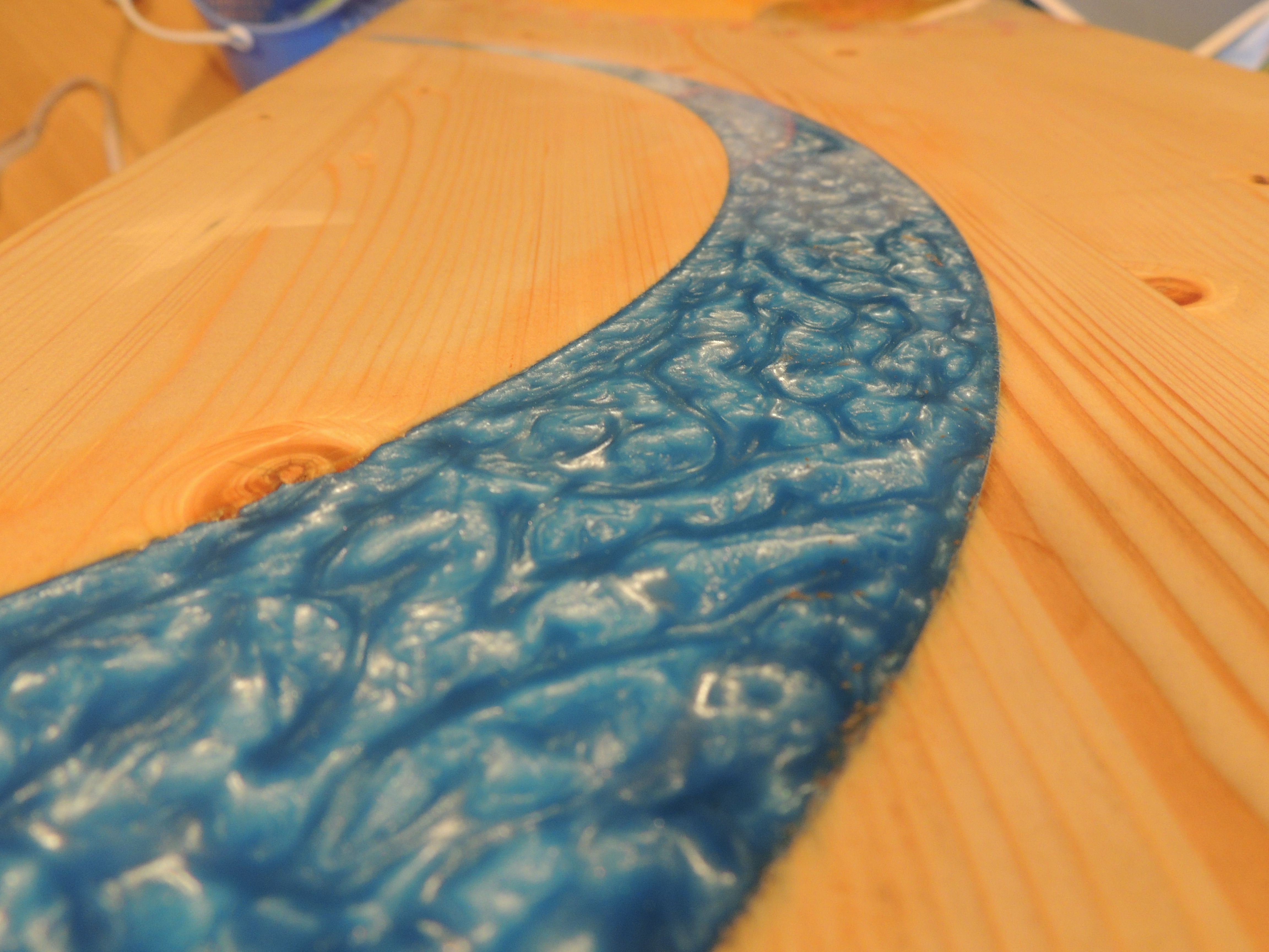

Me revoilà, désolé pour le temps d'attente mais je commence à reprendre mon activité menuiserie.
Pour vous donner une idée de ce que je réalise, voici un lien qui montre bien la technique que je tente d'approfondir.
Pour ce qui est de la température et des courants d'air, effectivement j'ai une problématique puisque je maintiens (à peu près) la température dans mon atelier grâce a un radiateur....soufflant... du coup je pense que des courants d'air, il y en a
voici quelques exemples de réalisation faites "maison". j'utilise de la pate colorante opaque pour l'instant mais je vais me prendre quelques colorants "vitrail" pour diversifier.

Donc ce sont des coulées dans du bois. Il y a déjà des tas de posts sur le sujet, vous pouvez aller les visiter histoire de vous faire une idée générale.
Si vous avez un chauffage soufflant, il vaut mieux le tourner vers une surface qui va renvoyer la chaleur mais pas trop d'air si c'est possible ; en passant je rappelle qu'il est dangereux d'utiliser du matériel chauffant électrique avec des résines

Pour votre usage nous préconisons la résine époxy de coulée transparente et stable aux UVs voir ICI l'INCLUPOX. la résine polyester garde une odeur résiduelle tenace de styrène et jaunit bien plus facilement.
Pour les colorants, l'idéal ce sont les pigments dédiés voir ICI mais vous pouvez utiliser de la peinture vitrail de loisir créatif si c'est un produit solvanté.
Vous pouvez aussi réaliser des effets à l'aide de poudres métalliques, voir ICI.

Oui affaire de dosage ; avec des résines transparentes il est impossible de faire du opaque car il faudrait beaucoup trop de pigment et cela ne polymériserait plus.guig's24 a écrit :
je vais me renseigner sur ces quelques produits. Les pâtes pigmentaires que vous me suggérez permettent elles de réaliser des teintes translucides car j'utilise des pâtes pigmentaires également et le rendu est opaque, peut être que ce n'est qu'une affaire de dosage de ces dernières?
Les poudres métalliques sont lourdes et "tombent" au fond de la coulée comme les fruits confis d'un cake raté ; selon ce que vous aurez à fabriquer, il faut éventuellement envisager plusieurs coulées… à voir au cas par cas.guig's24 a écrit : J'utilise des poudres nacrées mais je recherchais effectivement des poudres type bronze donc c'est super!
Il est vivement conseillé de sur-coucher la coulée avec un vernis PU bi-composant, voir ICI. C'est une protection supplémentaire aux UVs et cela permet de raviver par ponçage et reprise de vernis quand l'objet est rayé. Attention toutefois, ces résines et vernis sont performants mais à longueur d'année sur un soleil méditerranéen, ça finit par jaunir.guig's24 a écrit : Pour la résine je vais effectivement passer sur de la résine époxy, certaines de mes créations étant dédiées a l’extérieur.
Non, aucune résine thermo-durcissable à froid ne supporte la chaleur d'une casserole, théière ou autre.guig's24 a écrit : La résine époxy, une fois polymérisée, a t'elle quelques aptitudes ou tolérances pour résister à la chaleur (casseroles par ex?)
