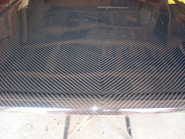

Mais avant un puit de fixation c'est sa (les 2 "enfoncement/Creux" en haut a gauche et droite, la ou les vise se mette pour ne pas dépasser de la pièce) :
Sinon ma question est la suivante, un raccordement de carbone, comment qu'on fait car la moi et mon collègue on séche complétement. Autant les questions précédente était pour confirmer nos méthodes.
Un raccordement comme sa, la au milieu du capot, les fibre se rejoigne bien en face et dans un angle opposé l'un a l'autre.
Encore merci a vous pour moi et mon collégues
