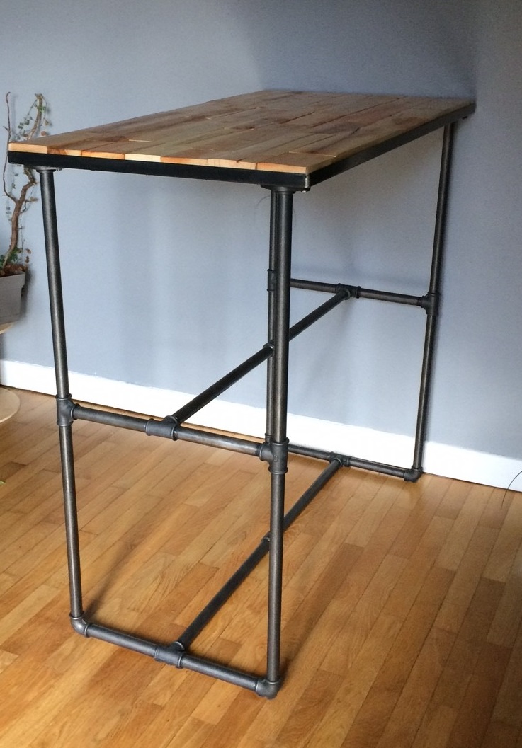

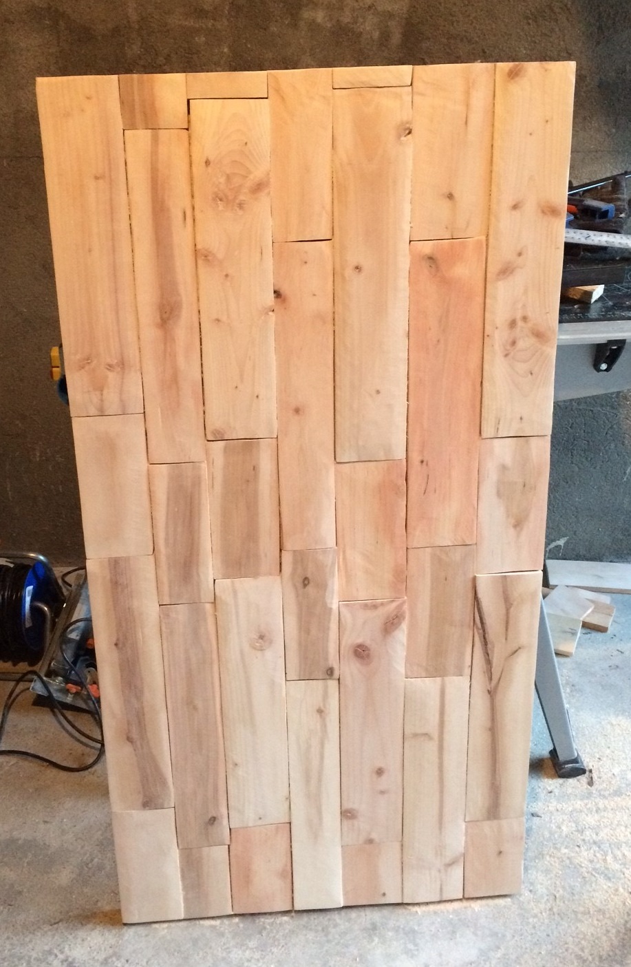

Je fabrique des plateaux de table en bois de palettes. Parfois :
- certaines planches d'un plateau s'écartent les une des autres, laissant apparaitre un jour de 1 à 4 mm
- d'autres planches quant à elles se fendent sur la longueur.
Je me demandais s'il existait une résine souple, qui ne se fissure pas, capable de rester imperméable malgré la rétractation ou la fente éventuelles des planches (à moins que cette résine soit à même d'empêcher les "mouvements" du bois).
Merci de votre attention.

Le phénomène de rétractation qui pose autant de soucis (fente des planches, écartement...) n'est pas systématique (1 plateau sur 10). Mais les fois où ce phénomène se manifeste, le plateau est déjà livré au client : il survient plusieurs semaines, voire plusieurs mois plus tard. Il est dû à l'humidité que contenait le bois à l'origine. Un peu mais déjà trop.
Mais pour conjurer ce mal (il le faut absolument), même si il est occasionnel (mais très pénible), j'ai pensé à un enrobement à l'epoxy. Un peu sur ce modèle supprimé par la modération : application non conforme à des résines époxy, travail pied nus, sans gants nytryle ni protection minimale, etc;
Est-ce une solution selon vous ?
Merci.

J'ai réalisé un plateau de tableau à l'aide de bois de palette ( résineux). Souhaitant améliorer mon projet notamment en bouchant les espaces vides et en mettant les éléments à niveau, je voudrais recouvrir l'ensemble avec de la résine et garder le tout le plus transparent possible.
Plusieurs questions me viennent à l'esprit et je n'ai pas de réponse...
- J'ai des espaces à combler de plus de 1,5cm de profondeur, voir encore plus, est ce que cette épaisseur ne va pas poser de soucis ?
- Je pensais faire un coffrage de mon plateau avec des baquettes en plastique en vue de couler la résine, est ce qu'un type de plastique est à proscrire ?
- Mon bois de palette est déjà vernis et collé sur une planche de bois en agglomérée, est ce que la résine va se fixer dessus et/ou ne risque pas de dissoudre la colle à bois ?
Au vue de ces éléments et de mon projet, quels produits me conseillez vous ?
