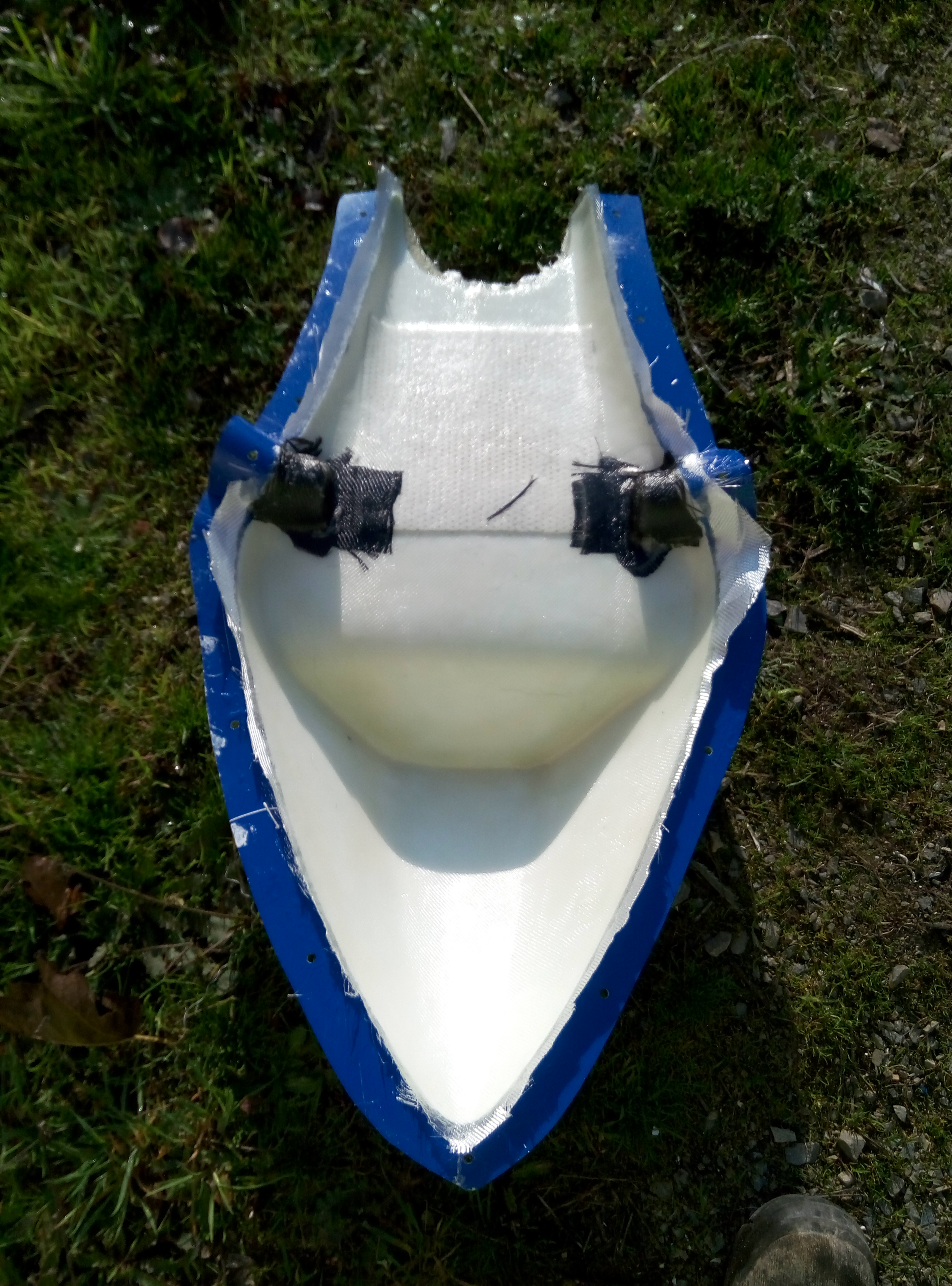

merci pour votre réponse ,
concernant le gelcoat j'ai calculer à peu pret 800g/m² .. appliquer en deux fois.
en épaisseur de mémoire , j'ai mis donc 1 mat 300 en première peau...et résine moule avec 2 mat 300 , 2 mat 450 et 3 mat 300.
pour la température j'étais dans les 12 degrès...surement de l'humidité aussi...je l'avais mis dans un carton avec un sèche cheveux qui soufflait carton a moitie ouvert pour pas que ca monte trop en température.
j'ai dû démouler un peu au mailler caoutchou mais sans taper comme un acharner..ca a peut être quand meme suffit à faire ces fissures

Re: Mes débuts !
Vous ne dites pas si c'est un gel-coat moule, en tout cas pas de chez nous.maxpistard a écrit :
Si votre mémoire est bonne ça fait 2,7 de verre M2 et ça devrait suffire si ça n'est pas un moule gigantesque ; il faut avoir tout stratifier dans la foulée avec la résine à moule.maxpistard a écrit : en épaisseur de mémoire , j'ai mis donc 1 mat 300 en première peau...et résine moule avec 2 mat 300 , 2 mat 450 et 3 mat 300.
Vous cumulez les handicaps làmaxpistard a écrit : pour la température j'étais dans les 12 degrès...surement de l'humidité aussi...je l'avais mis dans un carton avec un sèche cheveux qui soufflait carton a moitie ouvert pour pas que ca monte trop en température.
Ça + l'étuve de campagne qui n'a très probablement pas diffusé la température avec homogénéité et trop chaudement, cherchez pas plus loin.
Au maillet et délicatement en enfonçant des coins pas agressifs, c'est habituel comme démoulage si on ne tape pas comme une brute épaisse ; c'est la qualité de stratification qui fait que ça a fissuré ainsi que le gel-coat peut-être pas adapté.maxpistard a écrit : j'ai dû démouler un peu au mailler caoutchou mais sans taper comme un acharner..ca a peut être quand meme suffit à faire ces fissures

Re: Mes débuts !
Je pense que le problème vient de la température car une résine à moule doit atteindre un pic de température qui lui permet de cuire et d'obtenir toutes ses caractéristiques.Sans atteindre ce pic elle restera souple ce qui entraine la fissuration du gel coat.
L'utilisation du marteaux ou du maillet même en caoutchouc doit être absolument évité, il ne faut jamais taper sur le stratifié.
Pour un bon démoulage décoller tout le tour des pièce puis glisser deux ou trois cales tout autour du moule, normalement rendu à cette étape la pièce doit démouler si le moule a été bien préparé.Vous pouvez aider en soufflant à l'air comprimé.

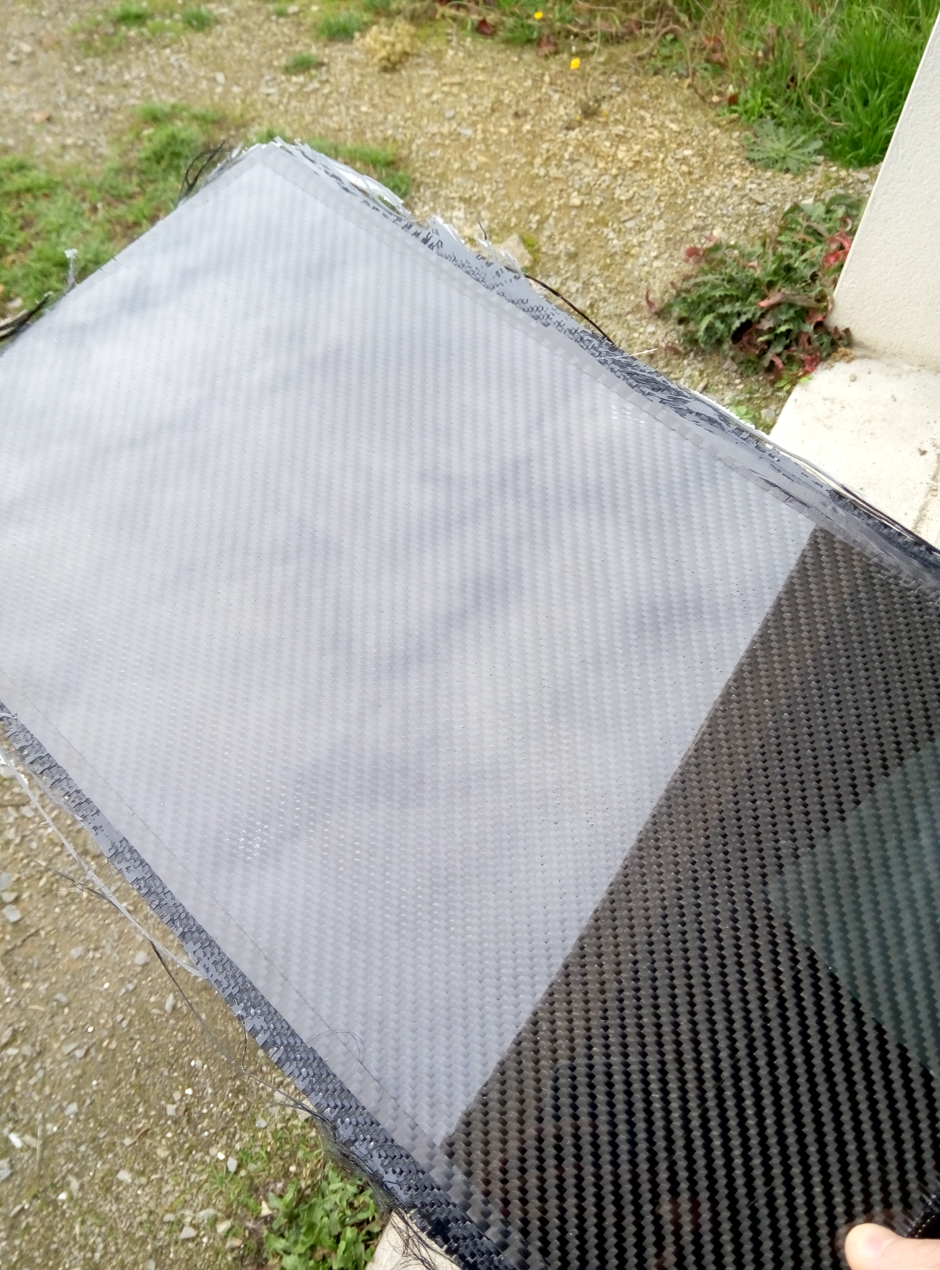

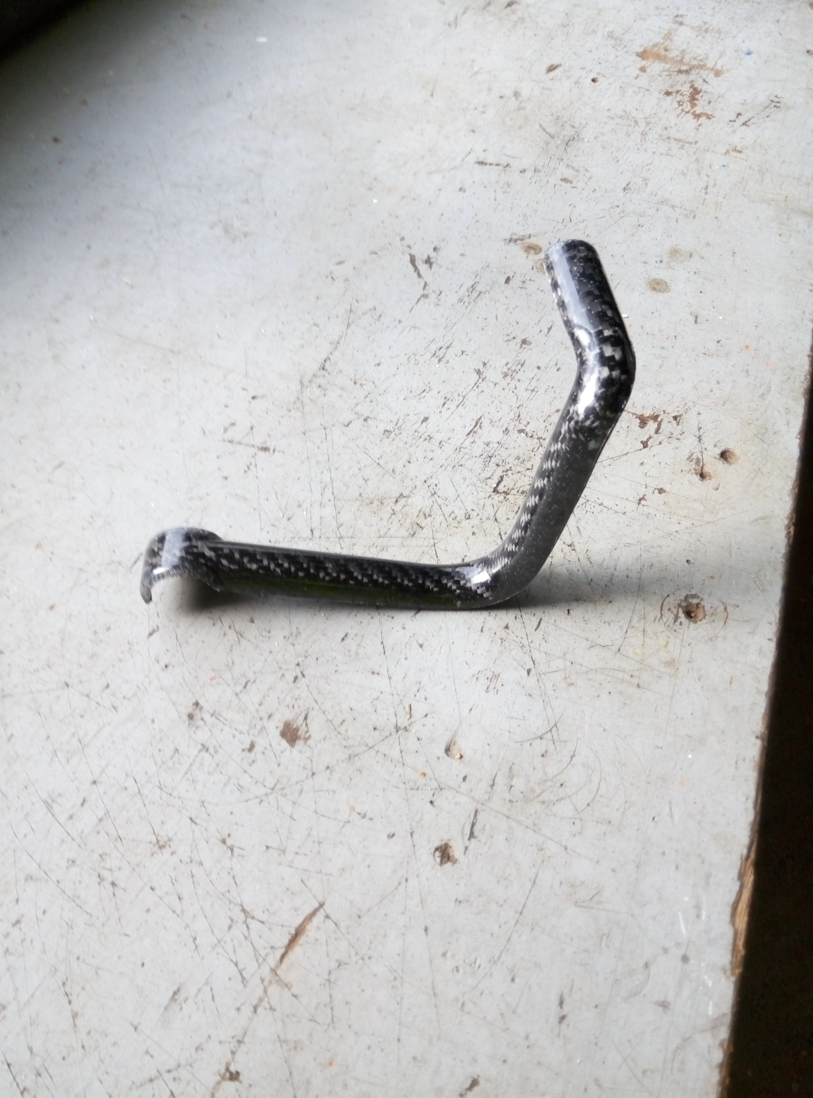

coucou , juste quelques clichets de ce que je fais en ce moment
tout ça grâce à vous ! ... 4 ans déjà que je suis sur le forum ca passe vite
ici des pièces que je suis entrain de réaliser,finition tissé
ici mes débuts en contact / sous vide... plaque carbone et protection de levier de frein modèle gp comme a la télé !
