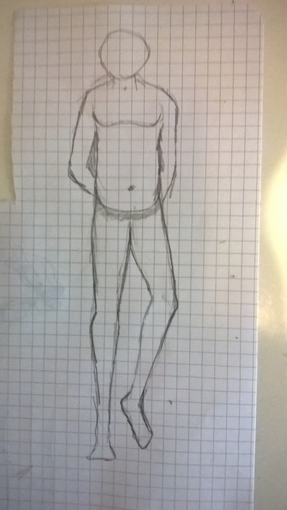

Par contre je ne sais pas trop où faire les évents et le plan de joint. Je ne peux vous envoyer de photos du modèle mais j'ai fait un petit croquis de face qui donne une idée de la forme générale même si on ne voit pas le profil.
J'ai dessiné rapidement le plan de joint. Est-il bien placé?
Le plan de joint ne se trouvera pas que sur un plan (en terme de géométrie dans l'espace) puisque les jambes ne se trouvent pas sur le même plan, les bras et le buste non plus. Mais je pense que ce n'est pas grave.

Non, c'est bon d'après votre croquis, vous faites vos plans de joint avec de la Plastiline standard voir ICI puis :
- soit vous faites en entrefer et votre chape. Vous ôtez ensuite l'entrefer, reposez la chape et coulez votre RTV
- soit vous faites par estampage puis vous faites votre chape par dessus.
Attention à bien faire l'étanchéité de la chape et surtout ne pas démouler la première peau avant d'avoir fait la seconde.
pour les évents, il faut penser votre statue la tête en bas et imaginer où les bulles d'air vont venir se coincer et les placer là. Quand vous coulez le RTV dès qu'il sort par l'évent vous bouchez avec une boule de Plastiline.

Non l'entrefer est une épaisseur régulière de Plastiline que l'on pose sur le modèle avant de faire une chape ; quand la chape est sèche ou polymérisée selon le matériau utilisé, on l'enlève puis on enlève l'entrefer et on re-pose soigneusement la chape et ensuite on coule le RTV. C'est ce qu'on nome la coulée sous chape.
baltazarbi a écrit : Comment étanchéifier vraiment les deux parties de la chape? en perçant les deux parties à 4 ou 5 endroits et en boulonnant?
Vous en êtes déjà au moule fini et à la préparation de la coulée si je comprends bien ; ce sont les deux lèvres de RTV qui doivent être bien solidaires l'une de l'autre, la chape sert à maintenir la peau de RTV en place et à serrer les lèvres de façon à ce qu'il n'y ait pas de fuites.
Sur bandes plâtrées, des élastiques forts, des bandes découpées dans de la vieille chambre à air et nouées… ce qui vous tombe sous la main pour contraindre les deux chapes à rester bien assemblées sans forcer.
En stratifié polyester, on fait une lèvre large et épaisse et on utilise le boulonnage équipé d'écrous papillon ou des méthodes plus fortes type sauterelles, ça dépend de la taille du moule.
baltazarbi a écrit : mais faut-il créer des plots de centrage entre la partie silicone et la partie chape?
Vous répondez vous-même à votre question :) et non rien ne se fait tout seul hélas :lol:
Vous faites vos plans de joint en Plastiline, dedans vous faites des marques comme indiqué dans les exemples.
Vous effectuez votre estampage de RTV thixo en ajoutant des plots aux endroits pertinants ; après polymérisation, vous posez vos bandes plâtrées qui épouseront les plots faits sur la peau de RTV thixo. C'est comme sur l'exemple du petit bonhomme sauf que vous remplacez la stratification par des bandes plâtrées.
Attention, quand vous ferez votre estampage, la thixotropie fragilise le RTV donc il faut absolument veiller à faire une épaisseur régulière et surtout ne pas enfermer de bulles d'air.
