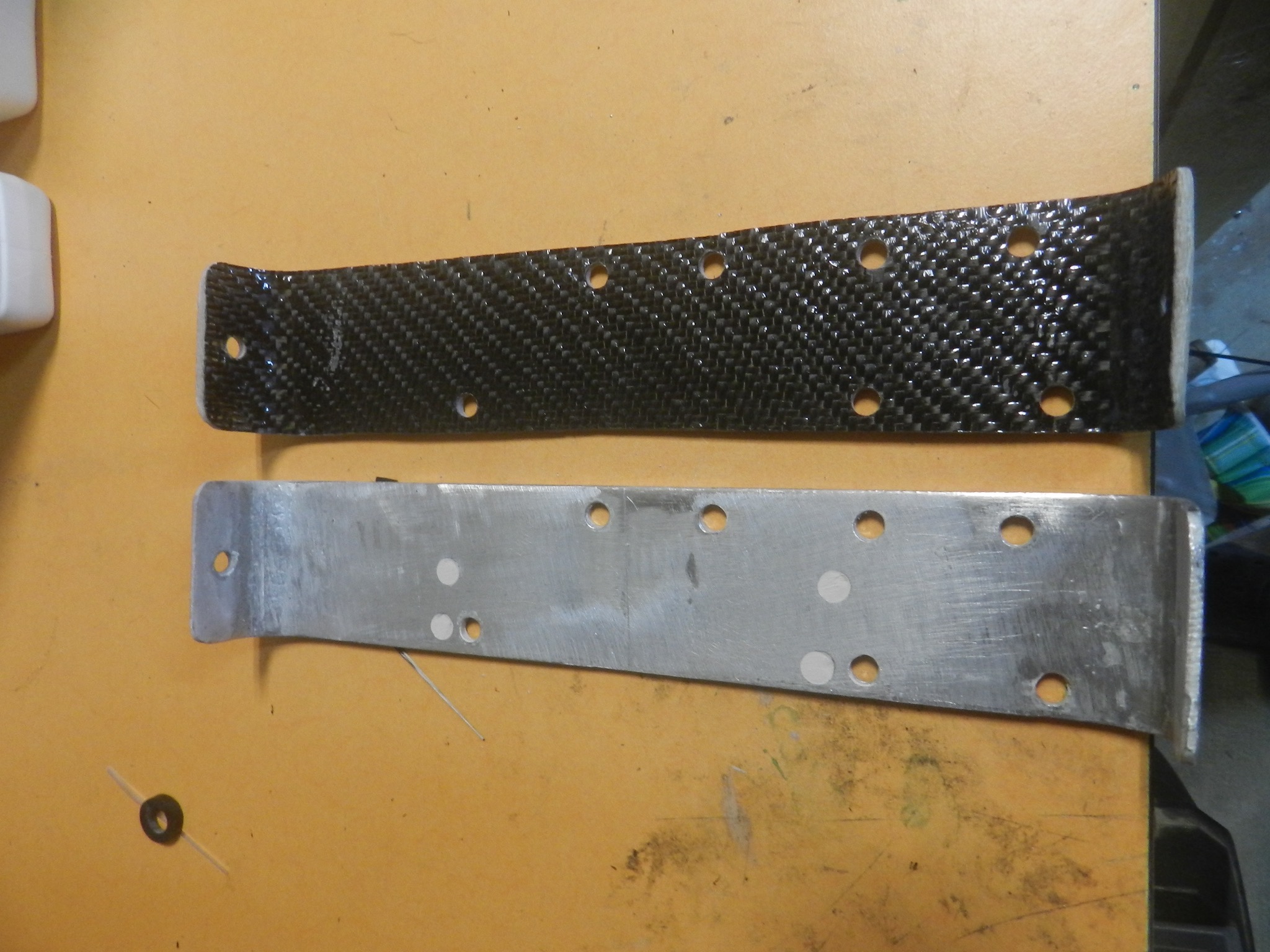

Percer, découper, poncer, démouler.....monter!!!!
Pour le moule j'ai pris du raille de placo-platre!!!! A+

Merci à tous
Effectivement je pensé mettre un petit coup de peinture noir sur le dessous des pièce pour camoufler la fibre de verre et vernir le carbone.
Il me reste à démouler les pièces en carbone.
j'espère qu'avec le tercanol elle vont bien se démouler!!!!!!
je fais ça dans la journée
A+

C'est fait.... j'ai démoulé les pièces.
J'ai un peux forcé pour démouler une des deux pièces, mais dans l'ensemble, ça c'est bien passé.
J'ai quelque défaut, et pour une première avec le tercanol je suis très satisfait .
Par contre j 'ai un effet bleu dessus a cause du tercanol... qui n'est pas désagréable!!! , je peux le retire avec quoi?

tu passe un coup d'eau tiède dessus avec l'éponge tu verras c'est magique le tercanol

Et bien voilà !
Ça commence à devenir bien bon
Un coup d'eau tiède, séchage, ponçage fin pour dépolir sans gratter à la fibre surtout, dépoussiérage avec un coup d'alcool à brûler et un coup de 740S pour vernir et ça sera au top !

Oui!! je me suis aperçu en voulant poncer que le tercanol partait avec de l'eau
Tu prend de l'alcool à bruler pour dégraisser avant de vernir???
je mettrais plutôt un coup de white-spirit!!!!

Re: Boite pour batterie moto
[quote="Boon's"
[/quote]
  Surtout pas
   c'est gras le white-spirit et dédié aux peintures mono-composant, glycéro et autres.
Diluant-nettoyant-dégraissant pour les travaux polyester = acétone
Diluant-nettoyant-dégraissant pour les travaux époxy = alcool à brûler ou bien le diluant dédié voir ICI en fin de page.
