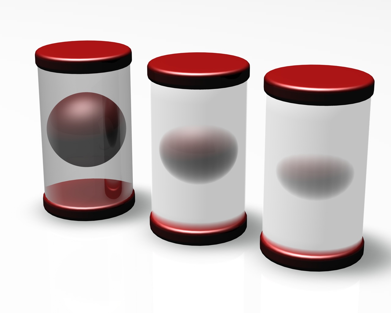

merci pour cette réponse rapide. le but du jeu est de donner un aspect satiné sur des résines époxy (opaques ou transparentes) ;
par ailleurs, avez vous une résine qui serait, au final, transparente sur la périphérie, puis translucide avec l'épaisseur (qui permettrait de voir l'objet inclus disparaître avec l'épaisseur, comme dans le brouillard), à la façon de l'exemple à droite sur la photo ci-dessous je ne suis pas sûr que le satiné de ponçage, évoqué plus haut, donne un bon résultat ; 'avais réussi à approcher cela avec une résine transparente (pas de chez vous et très bullée) et une charge (Trihydroxyde d'aluminium, je pense), mais était délicat à gérer. donc, si vous avez quelque chose...

Si on se casse la tête à faire des résines transparentes, c'est pas pour en avoir des opaques
Une résine bullée n'a pas été dégazée ni passée à la cloche à vide, sans cet instrument difficile de faire des pièces parfaites.
Vous pouvez aussi voir avec votre fournisseur qui connait ses produits en principe, nous n'intervenons que sur nos références.
Pour obtenir de l'opaque ou du translucide à partir d'une résine transparente, il faudrait tenter un mélange avec une charge type micro-sphère de verre peut-être mais le problème c'est que ces résines polymérisent très lentement pour garder leur caractère transparent, aussi la charge risque de sédimenter.

merci, Ysatis.
ça peut servir aussi de diffuseur lumineux sur des lampes (comme du verre sablé)
et puis, le but est de travailler avec les produits que vous proposez ;
donc, je reste (en partie) dans le brouillard...
c'est pour faire une inclusion de petits objets avec de vrais morceaux de mystères dedans...isatis a écrit :Si on se casse la tête à faire des résines transparentes, c'est pas pour en avoir des opaques
à l'époque, il n'a pas pu m'aider sur ce point ; j'ai fait les essais tout seulisatis a écrit :Vous pouvez aussi voir avec votre fournisseur qui connait ses produits en principe
merci pour l'idée des micro-billes, j'ai déjà essayé, mais cela ne donne pas le résultat voulu : c'est plus opaque (comprends qui peux...) qu'avec le trimachin d'aluminium...isatis a écrit : il faudrait tenter un mélange avec une charge type micro-sphère de verre peut-être
je n'ai pas le souvenir de ce problème (avec une résine transparente relativement épaisse, c'est vrai)isatis a écrit : ces résines polymérisent très lentement pour garder leur caractère transparent, aussi la charge risque de sédimenter

Pour éviter de rester dans le brouillard, il faut lire ce qui est écrithachede44 a écrit :merci pour l'idée des micro-billes, j'ai déjà essayé, mais cela ne donne pas le résultat voulu : c'est plus opaque (comprends qui peux...) qu'avec le trimachin d'aluminium...isatis a écrit : il faudrait tenter un mélange avec une charge type micro-sphère de verre peut-être
Il faut aussi savoir faire ses propres essais lorsqu'on décide de détourner des produits industriels créés pour une et une seule utilisation précise.

merci d'avoir mis le doigt sur une subtilité à peine soupçonnable ; si j'ai bien compris, les billes sont pleines et les sphères sont creuses, non ?isatis a écrit :Pour éviter de rester dans le brouillard, il faut lire ce qui est écritmicro-sphères pas micro-billes
j'en prendrai un litre quand j'en serai à l'époxy transparente.
vous prêchez un convaincu, croyant et pratiquant ; mais vu le prix des produits, les finances qui sont loin du beau fixe, il est toujours utile de trouver l'info qui évite de réinventer l'eau tiède ; si cette info existe, bien sûr ; sinon...isatis a écrit :Il faut aussi savoir faire ses propres essais lorsqu'on décide de détourner des produits industriels créés pour une et une seule utilisation précise.
c'est pourquoi je vous renouvelle mes remerciements pour vos conseils.

Oui c'est ça.hachede44 a écrit : si j'ai bien compris, les billes sont pleines et les sphères sont creuses, non ?
Et oui, nous en sommes conscient c'est pourquoi nous avons créé ce forum ; il n'est déjà pas toujours facile par écrit d'expliquer pourquoi les les produits sont faits et comment les mettre en œuvre dans leur application de base alors pour les fabrications non conventionnelles c'est encore plus compliqué. On peut vous orienter pour éviter les grosses bévues mais après il faut que chacun fasse sa propre méthode et c'est là que ça coince en financeshachede44 a écrit :vous prêchez un convaincu, croyant et pratiquant ; mais vu le prix des produits, les finances qui sont loin du beau fixe, il est toujours utile de trouver l'info qui évite de réinventer l'eau tiède ; si cette info existe, bien sûr ; sinon...
