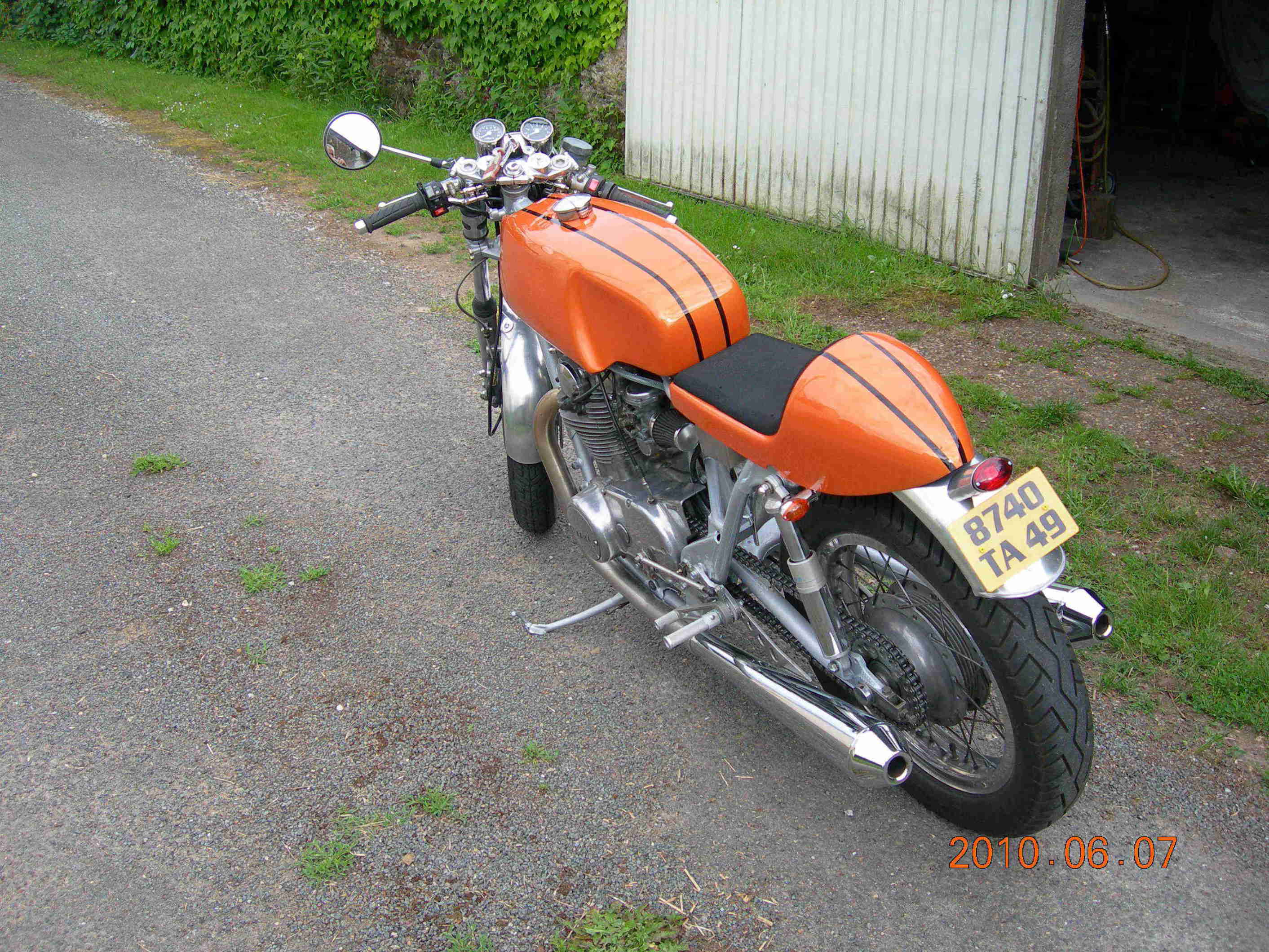

J'ai bien prévu de mettre ce "restopox" avant utilisation, en prenant bien mon temps pour un résultat correct car lors de ma précédente réalisation (réservoir Poly26), avec du restom (ça ne vient pas de chez vous !), ça avait un peu "foiré" et le produit s'écaillait par endroit... (peut-être pas bien dégraissé?).
Par contre, je ne sais pas comment j'ai fait mon compte, j'ai l'impression de ne pas avoir prévu suffisamment de REstopox..., avec un pot de 348gr.
J'ai mesuré le volume du réservoir en immergeant le "mannequin dans une réserve d'eau et calculé environ 25L.
Pouvez-vous m'indiquer la quantité de restopox nécessaire pour ce volume ?
