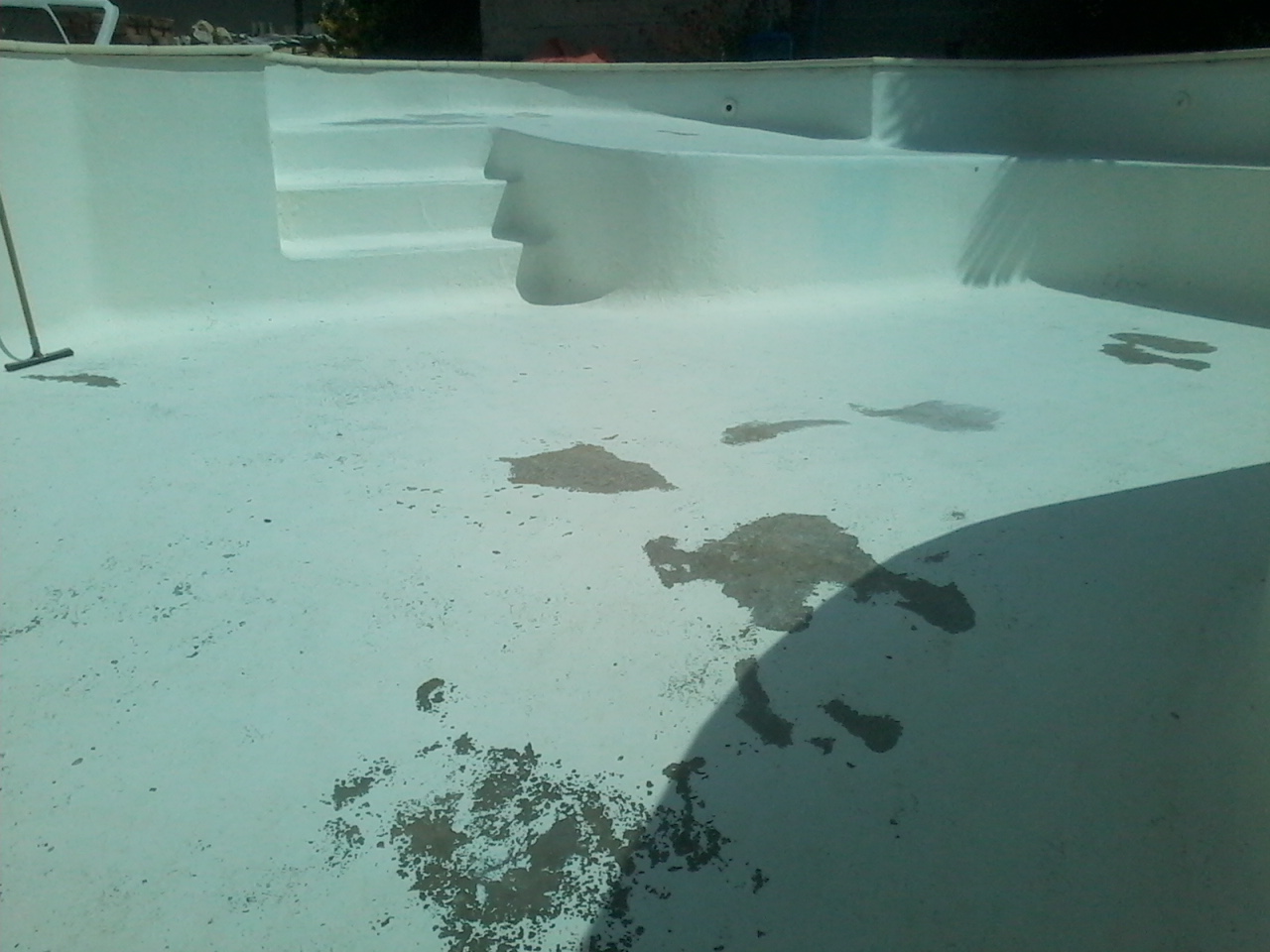

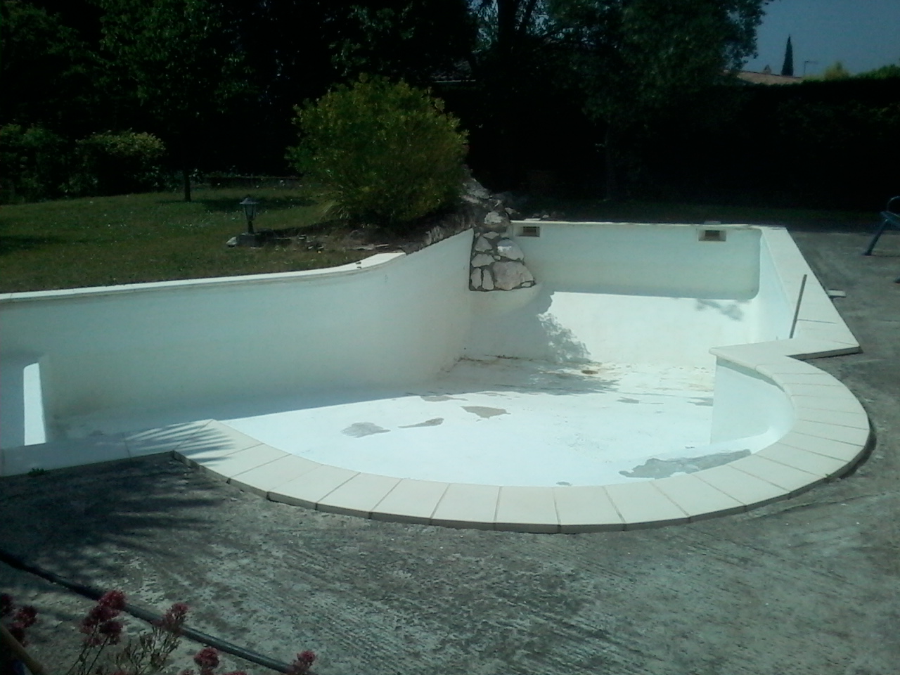

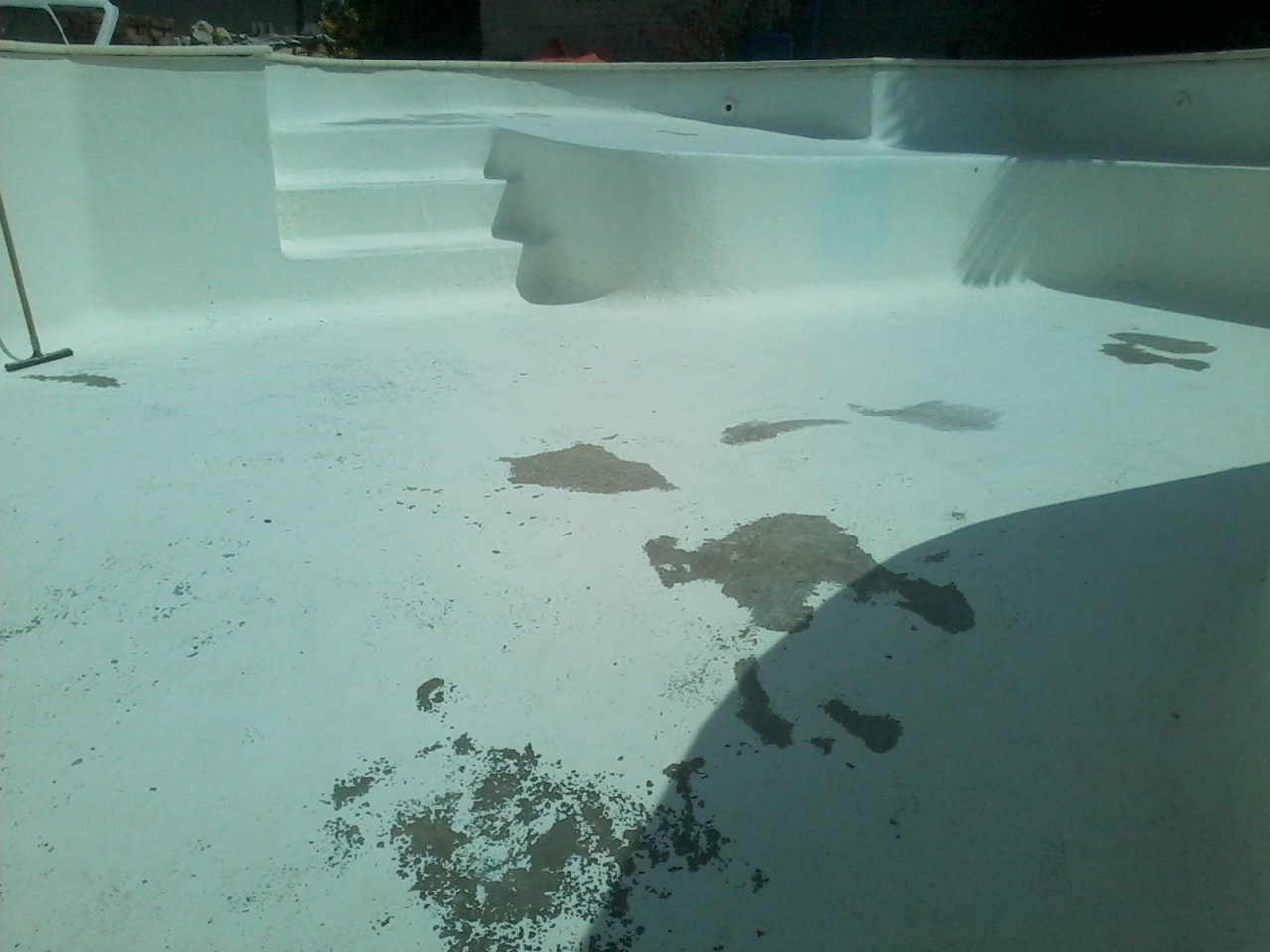

Bon, deux photos de la piscine pour commencer, manière de voir l'étendue du travail.
Vue de l'autre côté avec la plage et l'escalier.

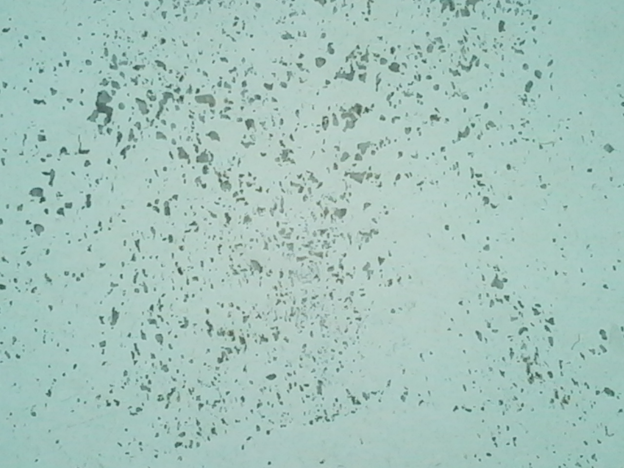

Le sol, après un passage au nettoyeur donne ceci :

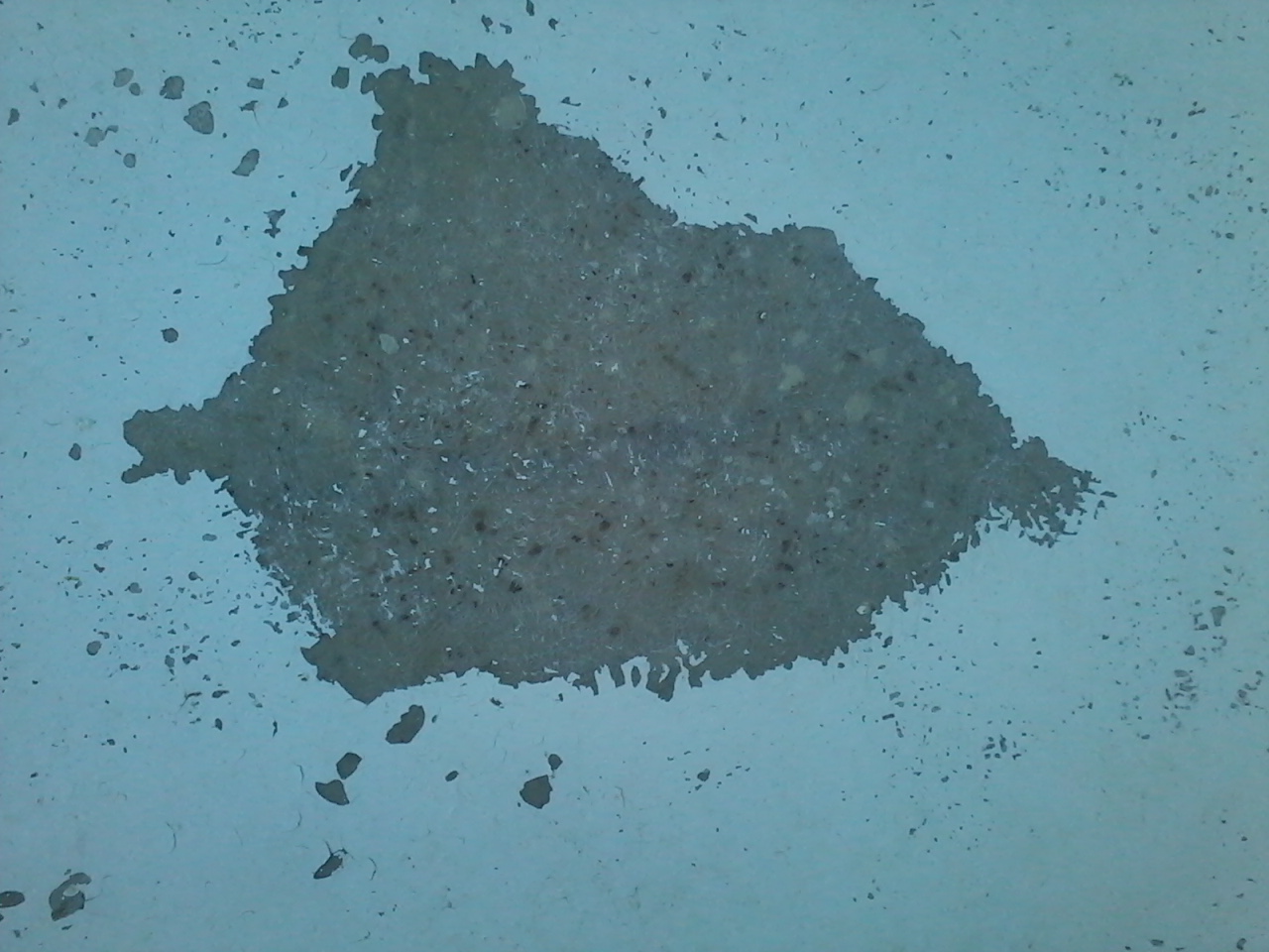

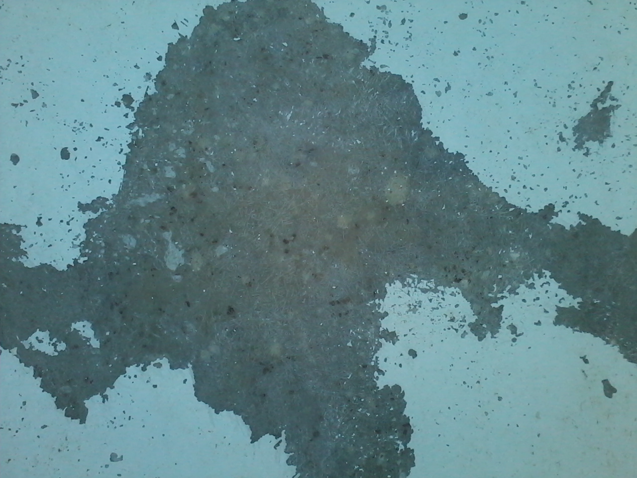

Après avoir enlevé le topcoat un peu ça et là, j'obtiens ceci :
Globalement, la couche est bien collée au béton et son épaisseur m'a l'air assez constante. J'ai constaté la présence de quelques grosses bulles (je dirais une dizaine avec celles que je devine sous le topcoat qui fait un joli cercle à cet endroit) dont certaines avec un petit trou. Osmose ! Mais on en voit aussi des plus petites. C'est moyen...
Il y a aussi quelques endroits où la fibre de verre est décollée du béton. Dois-je l'enlever et refaire un stratifié propre à ces endroits-là, peu nombreux ?

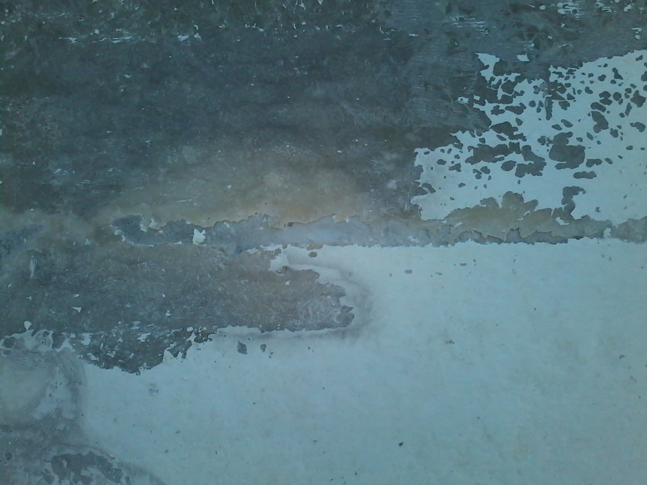

Enfin, au fond du bassin, à droite et à gauche de la bonde de fond près des parois, il y a deux endroits qui ne me plaisent pas du tout. Le stratifié est largement décollé et ça fait flotch flotch en dessous. J'ai fait deux trous et de l'eau en est sortie mais il en reste. Je pense refaire ces deux zones, disons en deux rectangles de 1m² chacun.
Osmose signifie qu'il y de l'eau qui s'est infiltrée entre la fibre de verre et le béton. Elle ne vient pas d'en dessous, je pense, car la nappe d'eau est profonde (j'ai un puits de 20m pas loin et le niveau en hiver est à 5m au maximum...). Je pense plutôt que de l'eau a dû se glisser pendant un hiver où les margelles de la piscine avaient été enlevées... À présent que le bassin est vide, je la retrouve au fond, par gravité, près des parois. Elle a dû se frayer un chemin quelque part. Qu'en pensez-vous ? (Je ne suis pas convaincu par ce que j'avance...)

Globalement votre piscine n'est pas en très mauvais état d'après les photos, elle accuse son âge et quelques parties stratifiées ont dû être un peu négligées, il va falloir les revoir puisque vous voulez faire une bonne rénovation.
Oui, il faut revenir à du sain que ce soit une couche de fibre ou le béton.

bolderic a écrit : Enfin, au fond du bassin, à droite et à gauche de la bonde de fond près des parois, il y a deux endroits qui ne me plaisent pas du tout. Le stratifié est largement décollé et ça fait flotch flotch en dessous. J'ai fait deux trous et de l'eau en est sortie mais il en reste. Je pense refaire ces deux zones, disons en deux rectangles de 1m² chacun.
maintenant que vous y êtes, ça serait bien de virer tout ce qui ne tient pas au béton et de bien laisser sécher avant de refaire.
bolderic a écrit : Osmose signifie qu'il y de l'eau qui s'est infiltrée entre la fibre de verre et le béton. Elle ne vient pas d'en dessous, je pense, car la nappe d'eau est profonde (j'ai un puits de 20m pas loin et le niveau en hiver est à 5m au maximum...). Je pense plutôt que de l'eau a dû se glisser pendant un hiver où les margelles de la piscine avaient été enlevées... À présent que le bassin est vide, je la retrouve au fond, par gravité, près des parois. Elle a dû se frayer un chemin quelque part. Qu'en pensez-vous ? (Je ne suis pas convaincu par ce que j'avance...)
Ce que vous avancez est possible pour deux-trois bullettes sur les parois et encore…
De l'osmose entraine une multitude de bulles qui ressemblent à des boutons de moustique plus ou moins grosses et effectivement, c'est une attirence de l'eau extérieure par l'eau intérieure pour faire court en explication.`
En piscine c'est souvent à la stratification qu'il y a eu un soucis : ragréage pas assez sec, passivage trop rapide, débullage pas soigné, etc… qui permet à l'eau de la piscine de finir par passer par des trous infimes donc ça n'est pas forcément de l'osmose.

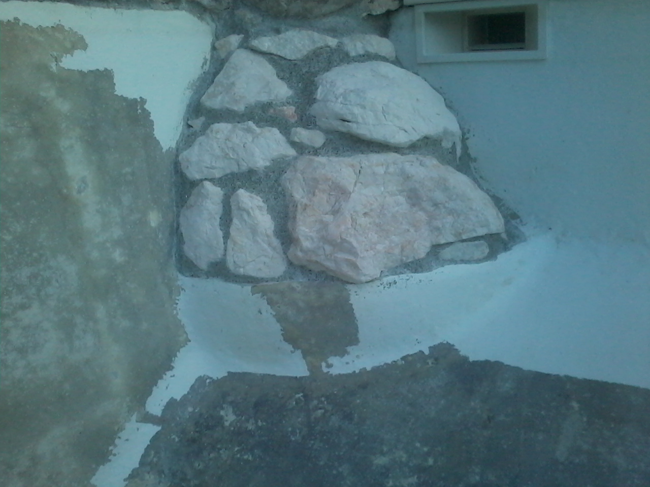

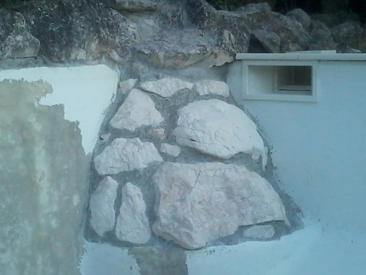

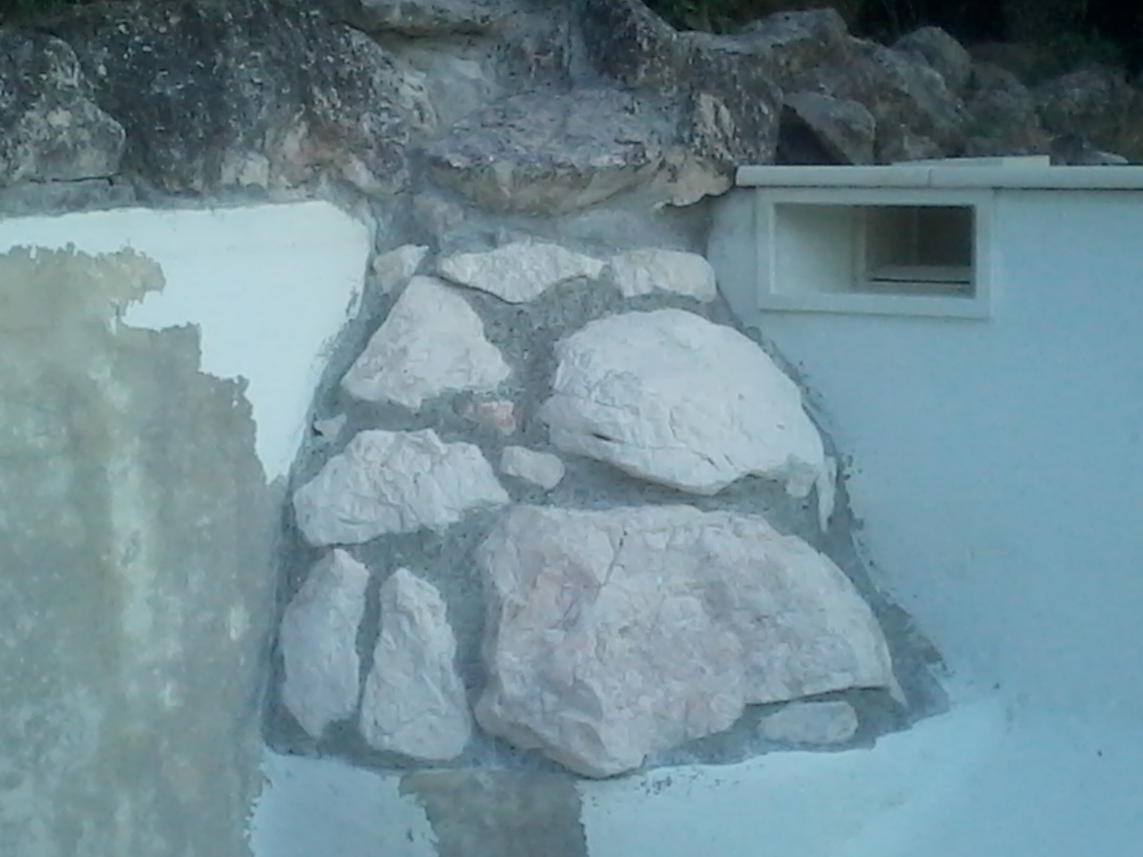

J'ai encore une question. Il y a une cascade dont une partie est immergée :
Après nettoyage, le mortier entre les pierres est assez rugueux. Il y a même un petit trou tout à gauche que je dois reboucher. Je me demande s'il serait judicieux et possible de passer sur le mortier une couche de résine pour l'étanchéifier et éviter que des algues s'y déposent facilement ; ça me faciliterait aussi le brossage. Jusqu'à présent, il n'y avait aucun produit et je suppose que derrière cette cascade, il y a bien une coque en résine... Mais je n'en sais rien, ce n'est pas moi qui l'ai construite...

Re: Poncer le gelcoat d'une piscine béton/polyester
Une couche de gel-coat puis une couche de top-coat c'est mieux car sinon il faudrait poncer le top-coat avant de passer la deuxième couche.
Non, surtout pas la résine isophtalique seule qui jaunirait et se décollerait très vite :!: l'idéal serait de stratifier complètement la cascade avec une résine époxy et une silionne fine peut-être ; attendez que l'Hippomouleur passe par ici pour vous donner son sentiment.
Elle est hors de l'eau cette cascade ou bien à moitié immergée ?
