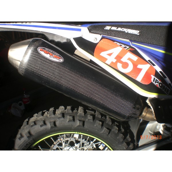

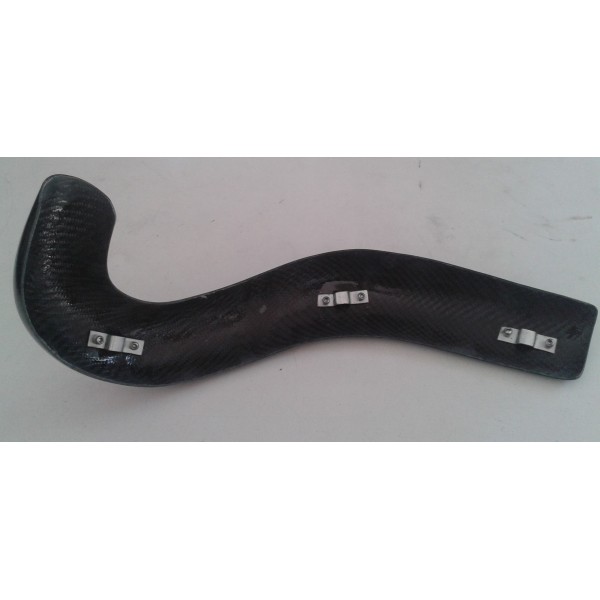

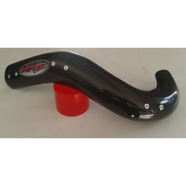

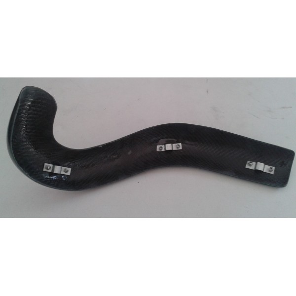

je vous ai mis des photos qu'un pro a fait pour le même modèle d’échappement mais c'est bcp trop cher donc je veux les faire moi même... S'il n'est pas possible de mouler directement sur la ligne d’échappement, existe il un genre de plâtre ou plastisine pour faire une empreinte comme avec de la pâte à modeler mais qui durcie ensuite et bien sur qui est à même de résister à la température de réaction de la résine epoxy?
