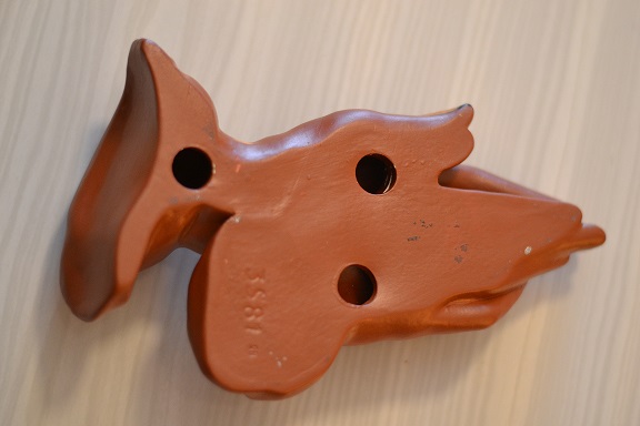

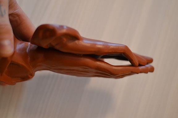

bonjour isatis ! alors merci pour le lien dont je vais approfondir !!.mon (master)
c'est sa ?! dont je connais pas la matiére (sa sonne comme de la porcelaine mais sa n'en est pas )
, sera ensuite recouvert de feuille d'or,et ma copie serai a l'identique !,pour étre ensuite coller en cadre.puis je couler dans mon moule en silicone autre que du plâtre ? le ( Duroplâtre ) va t il réell ement trés consolidé mon plâtre de moulage ?! me faut t'il de la plastiline ? merci beaucoup cordialement cedric

Ouifreaks a écrit : mon (master)c'est sa ?!
D'après photo ce n'est pas simple mais il me semble que ça peut être une barbotine ou un biscuitfreaks a écrit : dont je connais pas la matiére (sa sonne comme de la porcelaine mais sa n'en est pas )![]()
Oui, vous pouvez couler des résines de coulée, voir ICI.freaks a écrit : sera ensuite recouvert de feuille d'or,et ma copie serai a l'identique !,pour étre ensuite coller en cadre.puis je couler dans mon moule en silicone autre que du plâtre ?
Vous aurez un objet toujours cassant en cas de gros choc mais qui ne se rayera pas à la moindre bricole et la surface sera bien plus résistante qu'un plâtre pas induré.freaks a écrit : le ( Duroplâtre ) va t il réell ement trés consolidé mon plâtre de moulage ?!
Oui, pour faire les plans de joint de votre moulage qui devra être au moins en deux parties d'après ce que je vois en photo. C'est la 55 standard qui sert à ce genre de travail.freaks a écrit : me faut t'il de la plastiline ?

par contre je ne sais pas laquelle prendre tellement il y en as !! pour un résultat solide et facile a peindre et a coller?!. Donc ,si je prend une de ses résine , avec de la plastiline (55), ai je toujours besoins de mon silicone basic de chez supprimé, et de mon platre dur supprimé également ?!

Si vous lisez correctement les liens proposés ainsi que les explications sur notre site Résines et Moulages vous trouverez toutes les réponses pour faire un moule en élastomère de silicone de votre master puis sa chape puis enfin un tirage selon vos souhaits qu'il faudrait préciser, vous évoquez une dorure à la feuille puis de la peinture puis à coller… c'est pas simple pour nous de savoir ce que vous voulez vraiment.
Pour le choix d'une résine il faut connaitre l'exacte destination. Et si vous choisissez une résine de coulée, nul besoin de plâtre ou alors je n'ai pas tout compris
