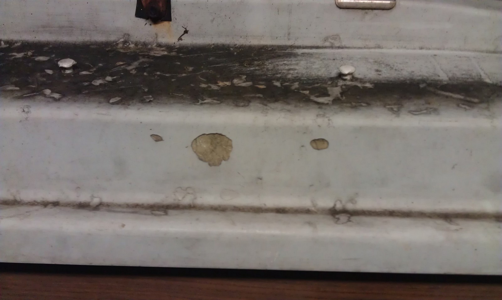

J'ai constaté quelques petites perforations sur la tôle aluminium de mon mobile-home (photos 6,7et 8) il s'agit de corrosion par piqûre et le 11 juillet dernier au téléphone, vous m'avez très aimablement conseillé sur les réparations à faire.
Je dois gratter et traiter ces perforations à l'antirouille, les obturer avec du « mastic époxy auto-lissant » et pour la suite, j'ai opté de couvrir toute la surface de l'habitation avec un vernis polyuréthane bi-composant.

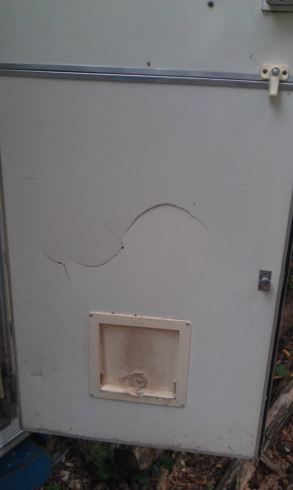

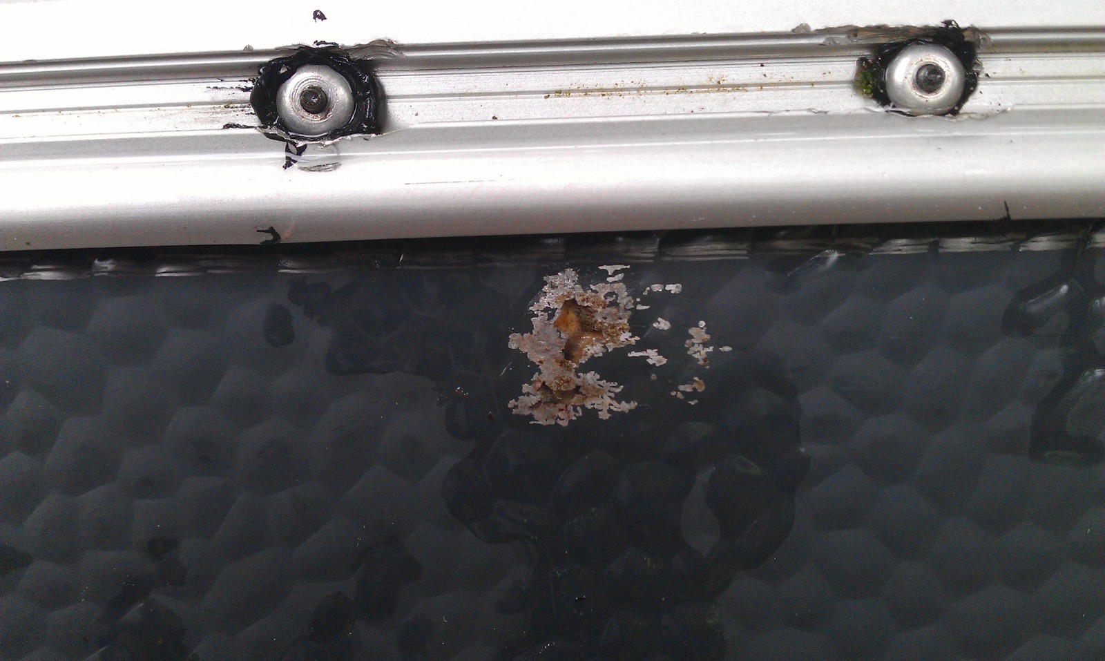

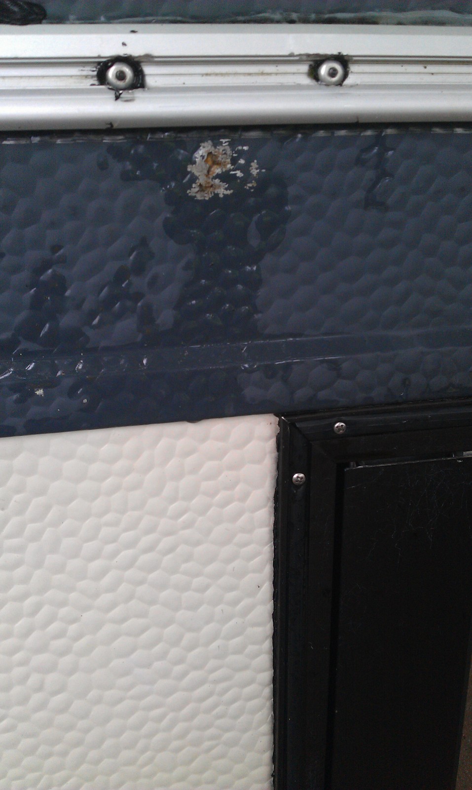

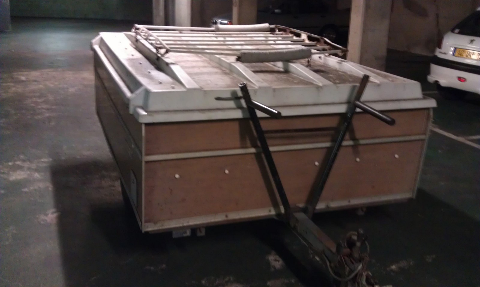

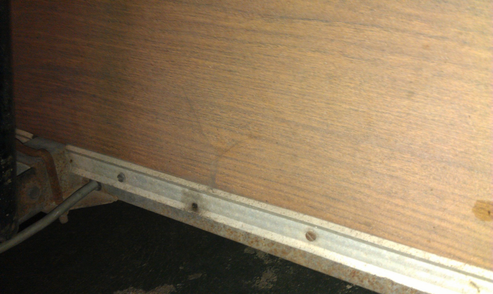

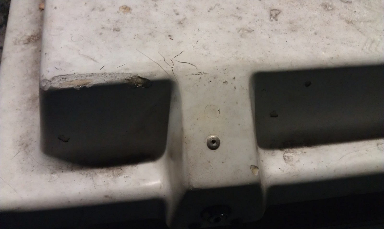

Avec le mastic auto-lissant restant, je souhaiterais faire quelques réparations :
Le capot d'une remorque en résine et quelques panneaux de stratifiés ( photos 1 à 5 ).
Est-ce possible ?
Je suppose que pour les stratifiés, il faut ajouter des fibres ou des tissus de renfort ?
Durée de conservation du mastic ?

Le mastic ne bouchera que des trous de la taille d'une tête d'épingle !
Au delà, la stratification d'une fibre de verre est obligatoire, nous sommes bien d'accord ?

Bob a écrit : Avec le mastic auto-lissant restant, je souhaiterais faire quelques réparations :
Est-ce possible ?
Encore une fois, un mastic sert............à mastiquer. Donc, pour boucher des éclats de gelcoat ou des trous dans le bois, impeccable.
Mais il ne s'agit pas de "réparations" au sens strict du terme.
Bob a écrit : Durée de conservation du mastic ?
Un an à deux ans en principe.
Bob
Les perforations sur le mobile-home font de 5 à 10 mm de diamètre, il faut une réparation qui garantisse l'étanchéité, le mastic ne convient donc pas

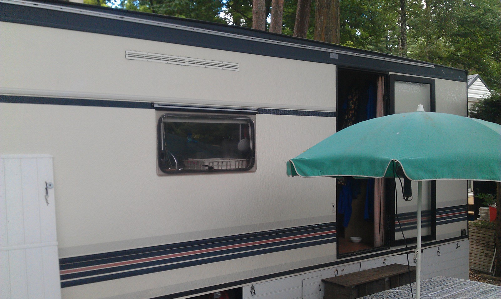

Ce mobile-home, bien qu'ayant une trentaine d'années est encore en très bon état hormis les récentes perforations.
La peinture est un peu passée et mériterait d'être refaite afin d'assurer une bonne protection de la tôle. La difficulté est qu'il y a plusieurs bandes de couleurs différentes c'est pourquoi j'ai pensé ne pas la refaire et la recouvrir d'un vernis qui aurait les mêmes qualités de protection que la peinture .

Pour les petits trous, mastic comme déjà exposé ; pour les gros, stratification car le mastic ne sert qu'à rendre la surface lisse si besoin est. Dans votre cas, une résine époxy et de la silione de verre.
Pour le vernis, c'est une bonne idée si votre peinture n'est pas partie quand vous devrez la nettoyer avant le passage. Ce genre de peinture farine au soleil et si elle tient mal à l'ensemble un vernis partira avec si elle n'est plus assez homogène avec le support.
Si vous mastiquez certains petits trous au mastic rose et que vous stratifiez aux endraits vraiment perforés, un vernis transparent, ça va faire bizarre, non ?
Pas de tuto pour le masticage, c'est basique : ponçage, nettoyage, dépoussièrage du support, masticage à la spatule de carrossier et ponçage du gros au fin.

J'ai déjà nettoyé la peinture qui tient bien. Je vais donc passer ce vernis.
Pensez-vous qu'une couche peut suffire ?
Sur le mastic, je pourrai mettre un petit coup de peinture noire avant vernis ?
