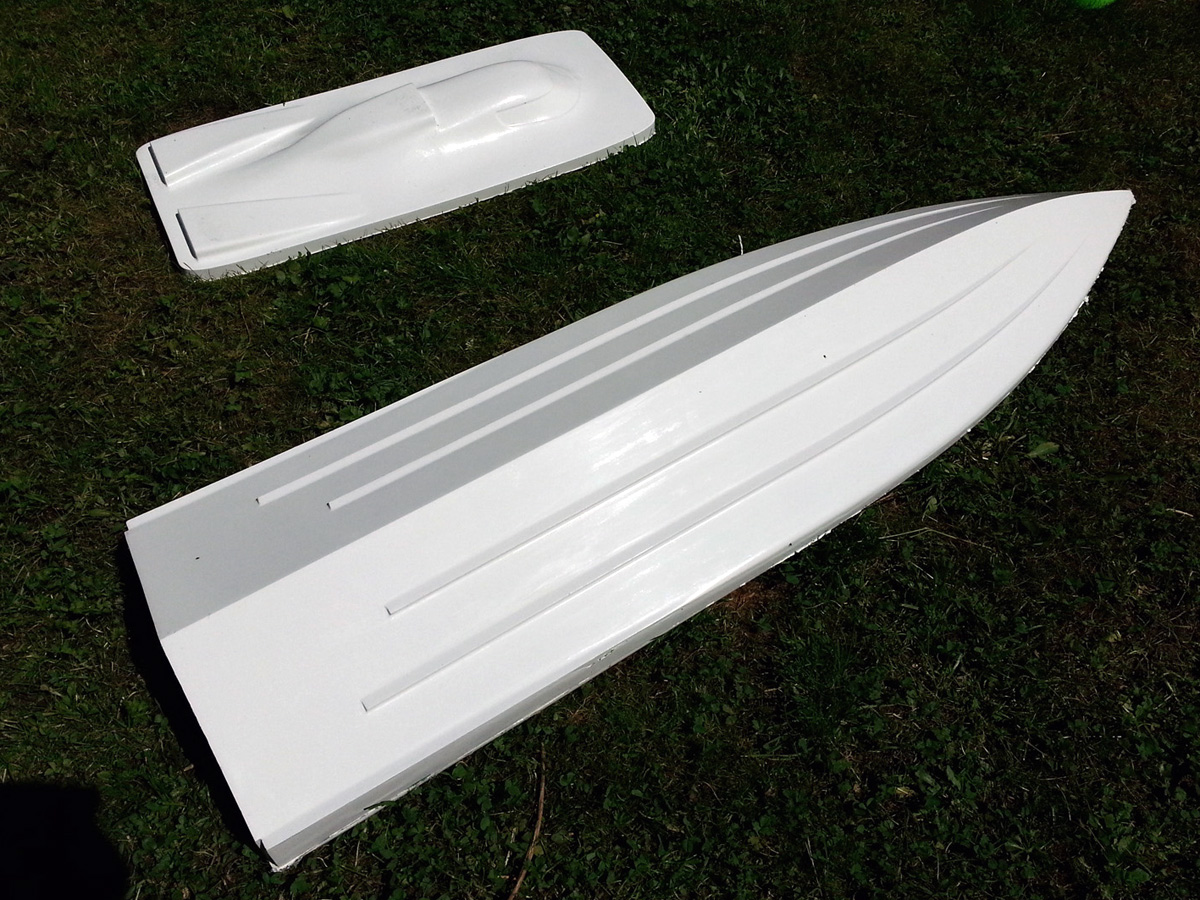

Re,
déjà une petite photo du résultat.
c'est pas parfait mais c'est un proto...et 1er jet.

Re: Gelcoat poly et strat
Pas mal du tout :D ça doit être une bombe cet engin…

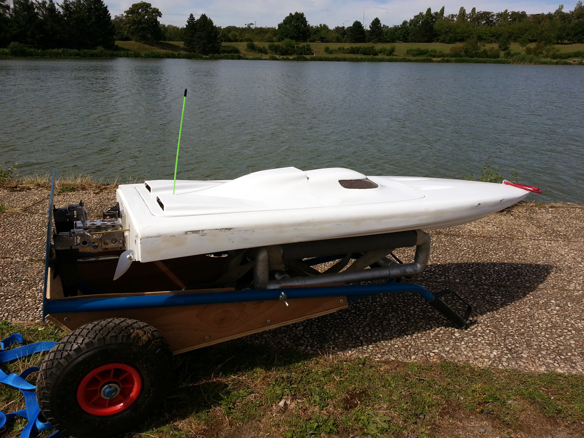

Merci, c'est un offshore de 1,30m propulsé par un moteur thermique de 30cm3.
Actuellement, apprêt quelques modifications de carène et 4 sorties, j'ai enregistré une vitesse de 86 km/h, ce qui est pas mal pour de la course, mais pas top pour de la vitesse pur.
