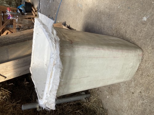

Voilà, Après quelques galères (J’ai du disque le moule par l’intérieur) ça s’est Finalement démoulé avec succès.
Re: Conseil avant achat pour stratification sur un moul polyéthylène
Il y a cependant quelques points de gel coat, Qui n’ont pas tenu.
Je peux rajouter du top coat par dessus, sur c’est zones ?
Merci pour tout les conseils, qui m’ont permis de mener à bien ce projet! Bonne continuation

Et ben voilà ! Bravo
Vous pouvez appliquer du top-coat aux endroits où il y a des manques de gel-coat en prenant soin de poncer-dépoussiérer ensuite.
Vous passez un chiffon avec de l'acétone sur les endroits à regarnir et vous appliquez le top-coat.
L'avantage d'une stratifié c'est qu'on peut le reprendre et le modifier à loisir ; par exemple si vous trouvez que, finalement, votre bac est un peu trop souple ou qu'il y a détérioration au niveau du système métallique, il suffit de faire comme ci dessus et de réparer ou solidifier.
Je le vois sur la photo, vous n'avez pas bien débullé le mat sur le gel-coat donc il y avait de l'air entre le gel-coat et la stratification.
