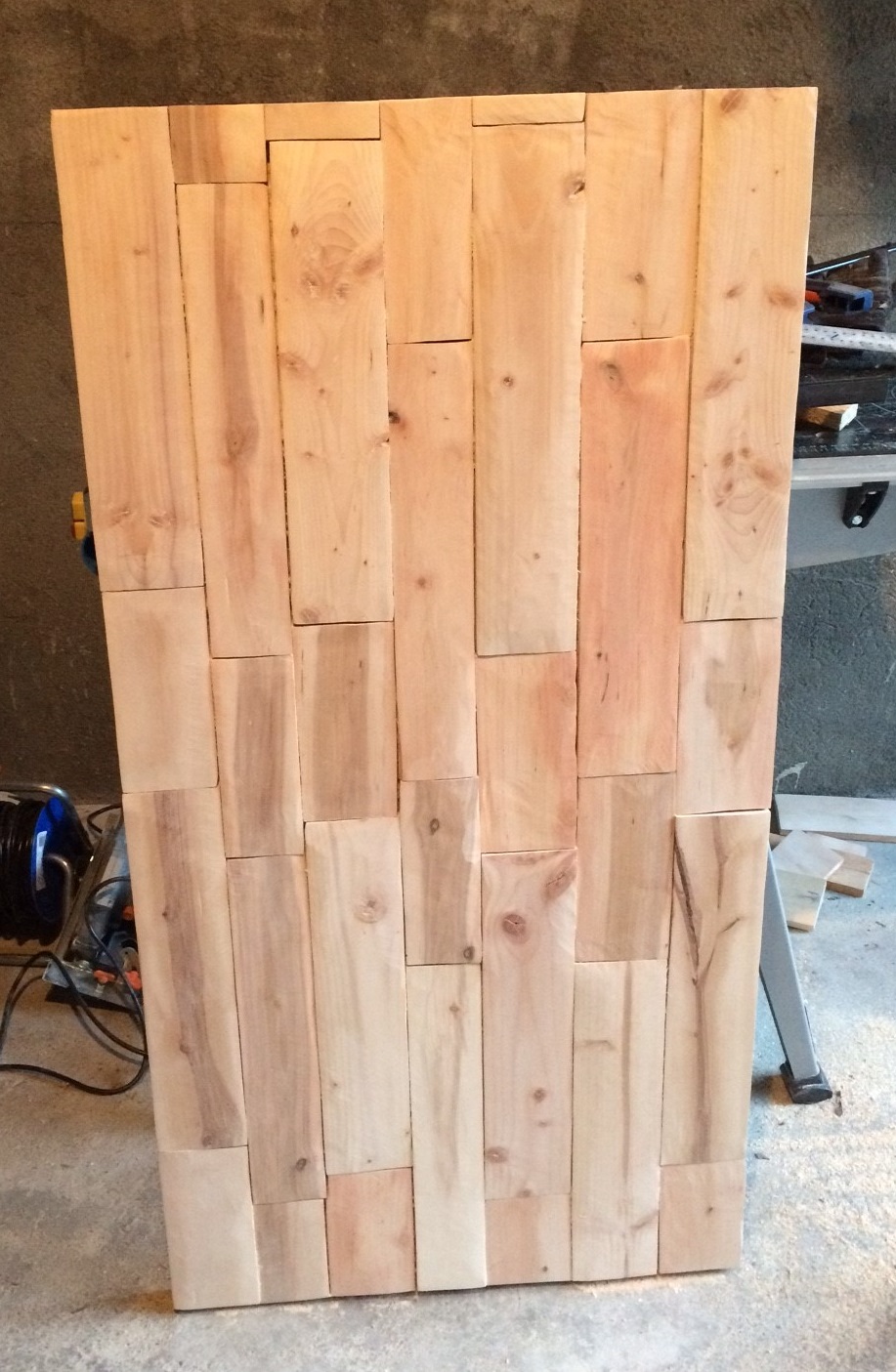

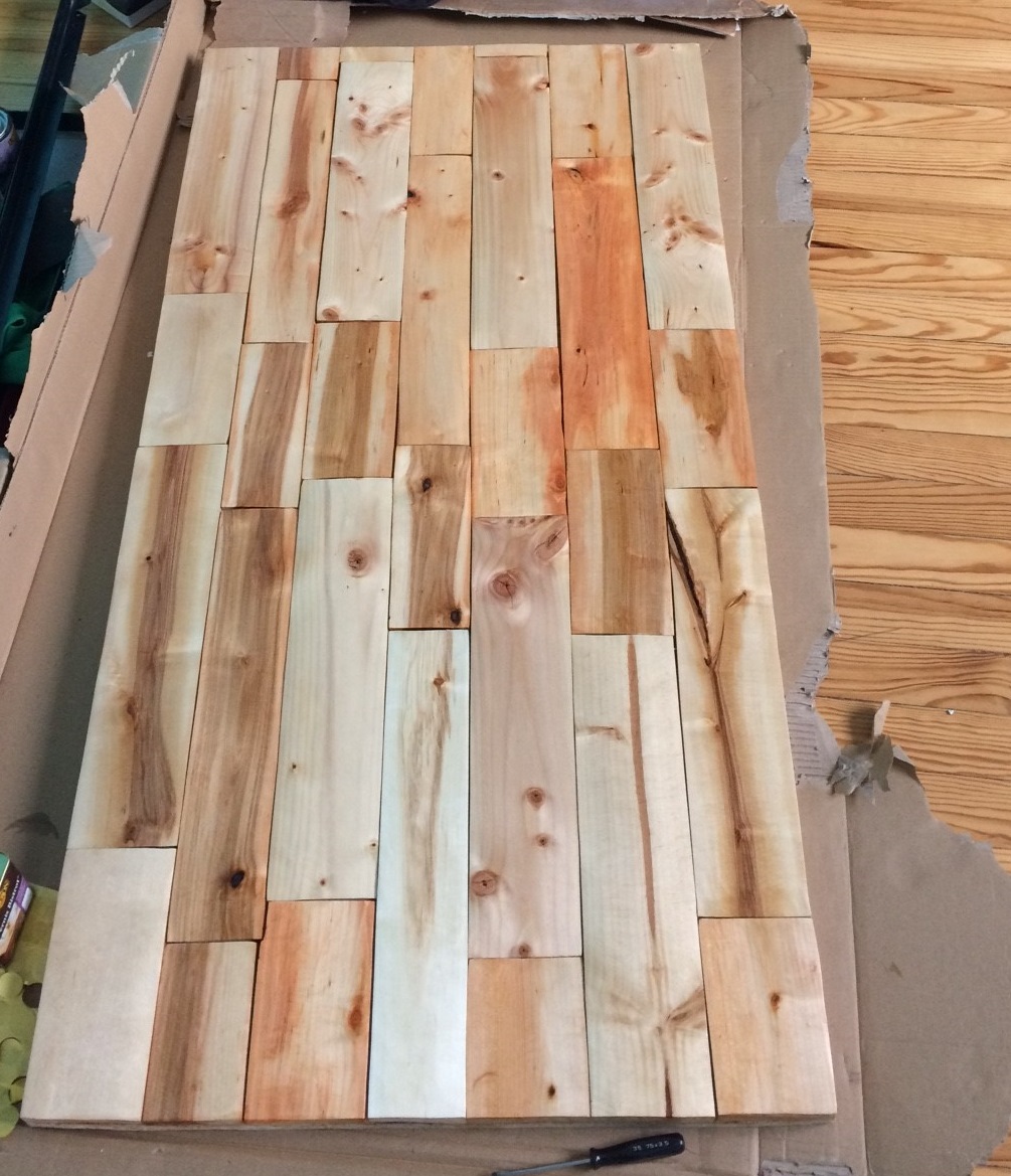

J'ai réalisé un plateau de tableau à l'aide de bois de palette ( résineux). Souhaitant améliorer mon projet notamment en bouchant les espaces vides et en mettant les éléments à niveau, je voudrais recouvrir l'ensemble avec de la résine et garder le tout le plus transparent possible.
Plusieurs questions me viennent à l'esprit et je n'ai pas de réponse...
- J'ai des espaces à combler de plus de 1,5cm de profondeur, voir encore plus, est ce que cette épaisseur ne va pas poser de soucis ?
- Je pensais faire un coffrage de mon plateau avec des baquettes en plastique en vue de couler la résine, est ce qu'un type de plastique est à proscrire ?
- Mon bois de palette est déjà vernis et collé sur une planche de bois en agglomérée, est ce que la résine va se fixer dessus et/ou ne risque pas de dissoudre la colle à bois ?
Au vue de ces éléments et de mon projet, quels produits me conseillez vous ?
Merci pour vos réponse.
Messages : 10007
Re: Plateau de table: quelle résine de recouvrement ?
Non, il faut utiliser une résine de coulée transparente qui doit avoir au moins 5mm d'épaisseur en tout sens, l'INCLUPOX voir ICI.
nereda a écrit : - Je pensais faire un coffrage de mon plateau avec des baquettes en plastique en vue de couler la résine, est ce qu'un type de plastique est à proscrire ?
Quoi que ce soit comme plastique il faudra appliquer un démoulant sauf si c'est du PE, attention à avoir un coffrage solide, étanche et rigide.
nereda a écrit : - Mon bois de palette est déjà vernis et collé sur une planche de bois en agglomérée, est ce que la résine va se fixer dessus et/ou ne risque pas de dissoudre la colle à bois ?
Dissoudre la colle à bois, non mais on ne peut pas vous garantir que la résine adhérera au vernis ou ne le fera pas réagir par frisage ou décollement, normalement on fait la coulée de résine et ensuite on pratique les finitions, ponçage des bords et de la surface puis vernis PU bi-composant,voir ICI.
