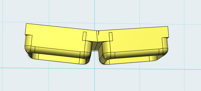

je recherche une solution pour réaliser les vitrages des locomotives que j'imprime en résine 3D.

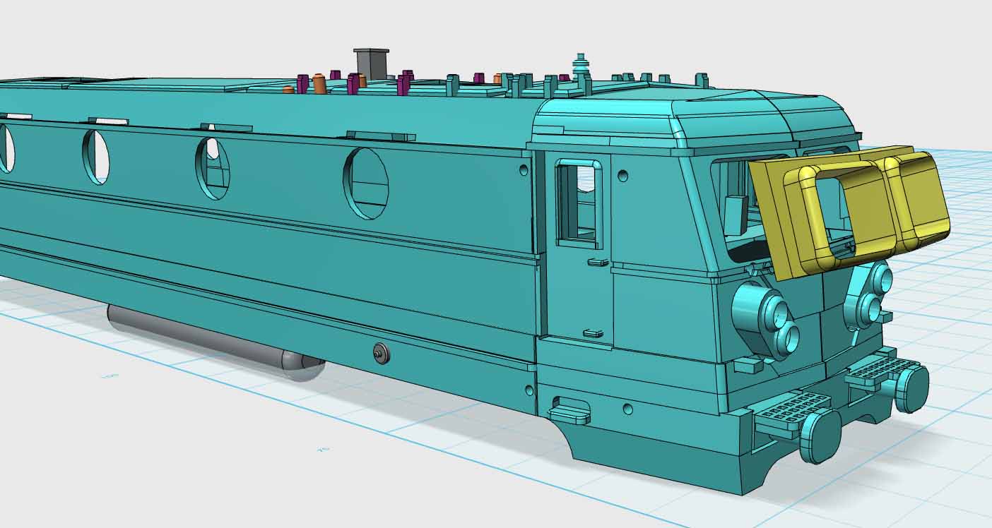

le cadre des vitres est ici représenté en jaune. Il vient s'insérer de l'intérieur dans la caisse en bleu/vert

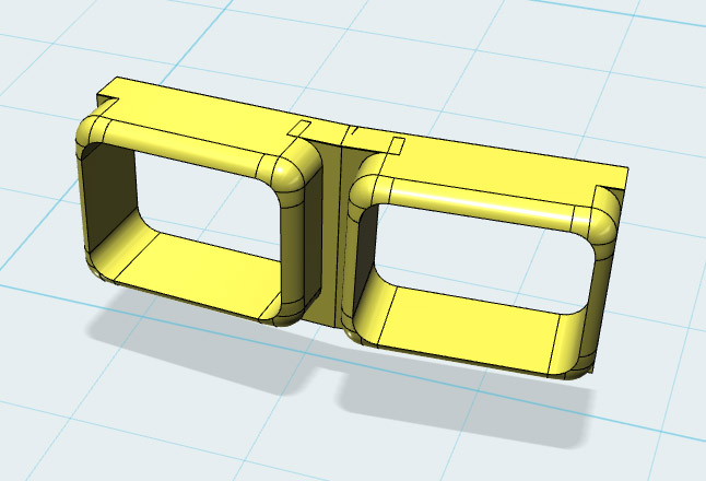

ces vitres sont petites car je travaille à l'échelle 1/160 (N) : 6mm sur 4mm sur une épaisseur de 1mm.
Mon idée est d'utiliser ce cadre (jaune) comme un moule et d'y couler à l'intérieur de la résine INCLUPOX. Une fois solidifié, le moulage ne devra pas être retiré du moule, le tout formant une nouvelle pièce qu'il me suffira d'insérer dans ma caisse.
comme montré sur ces vues, les deux futures vitres ne sont pas dans le même plan. Les carrés du quadrillage font 5mm de cotés.

Que voulez vous dire par "quadrillage" ?

Mais pourrez vous couler chaque "vitre" dans le même plan ?AGP3DP a écrit : comme montré sur ces vues, les deux futures vitres ne sont pas dans le même plan. Les carrés du quadrillage font 5mm de cotés.

Désolé pour le "quadrillage". Il ne se référait qu'à la base en lignes bleues clair du dessin. Juste pour définir un peu plus l'échelle de la pièce jaune.
