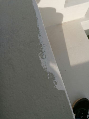

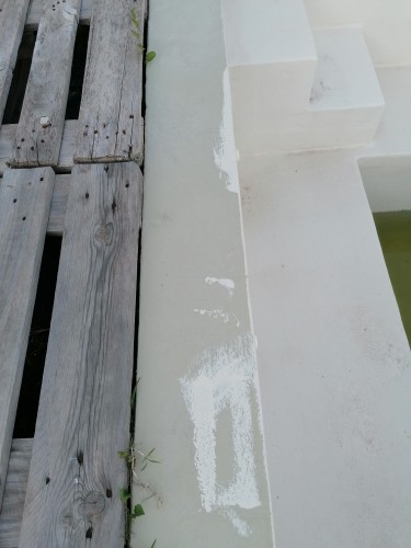

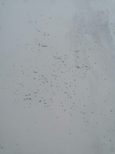

En effet, je constate que la couleur de finition ral 1015 ivoire de XXXXXX de ma piscine s écaille. La personne qui a fait le travail il y a seulement 1 an ne répond plus et je ne sais pas comment procéder pour refaire un nouveau ral 1015 par dessus.
Je joins plusieurs photos: une photo ou l on voit la couleur s écailler et 2 autres photos où l on voit le support et la couleur sur laquelle à été posée le ral 1015 (kaki clair) je pense que c est le stratifié avec le gel coat.

Le stratifié ne se distingue pas sur vos photos, apparemment c'est seulement le top-coat (un gel-coat ne s'applique pas à l'air libre) qui se délite.
A priori, sur photo il peut toujours y avoir un doute ou une erreur, il faut tout poncer et appliquer un top-coat sur surface propre et sèche dans de bonnes conditions de température et d'hygrométrie.
