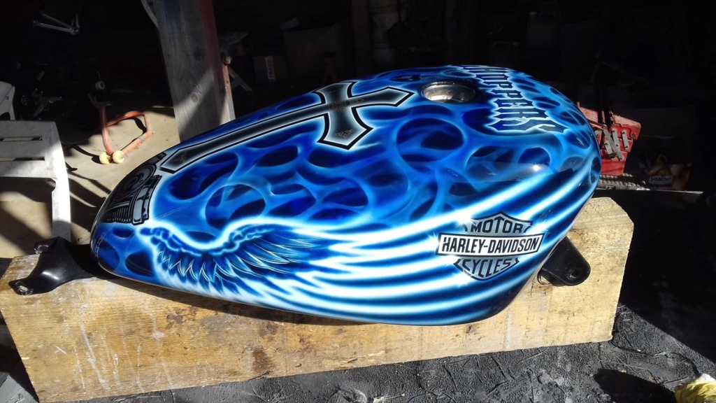

un peu d'aérographe, :mrgreen: :mrgreen: :mrgreen:
Messages : 10069
Re: des nouvelles de thunder
thunder86 a écrit : dim. 11 nov. 2018 13:09 un peu d'aérographe,
Oui, juste un petit peu :lol: votre travail est magnifique !

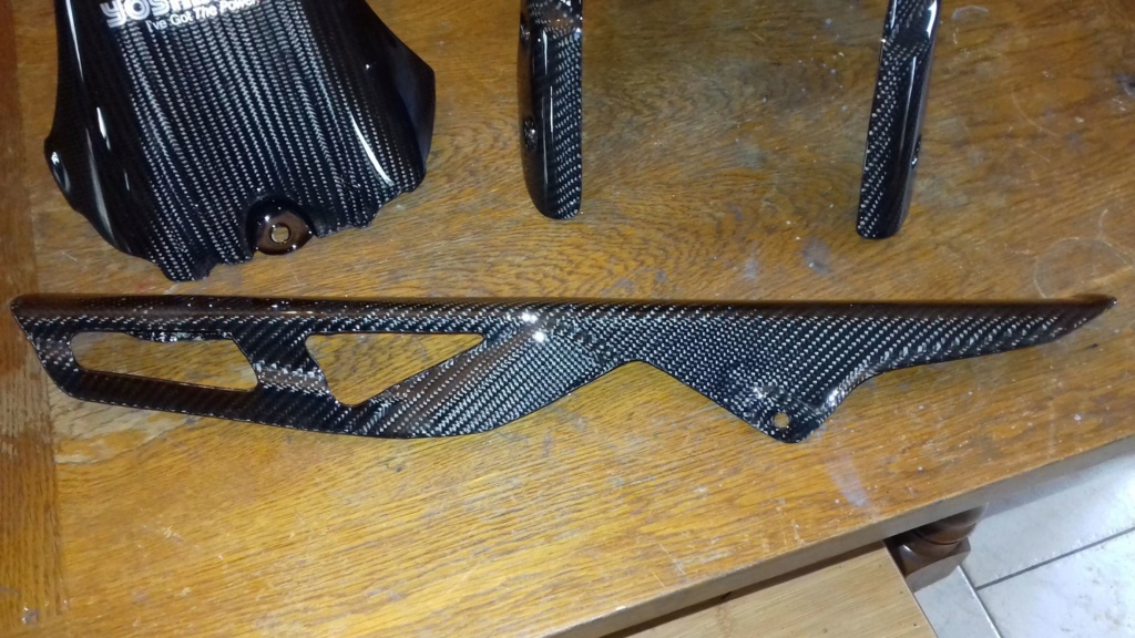

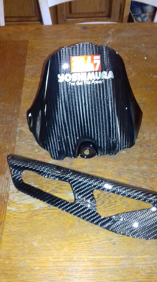

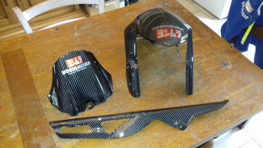

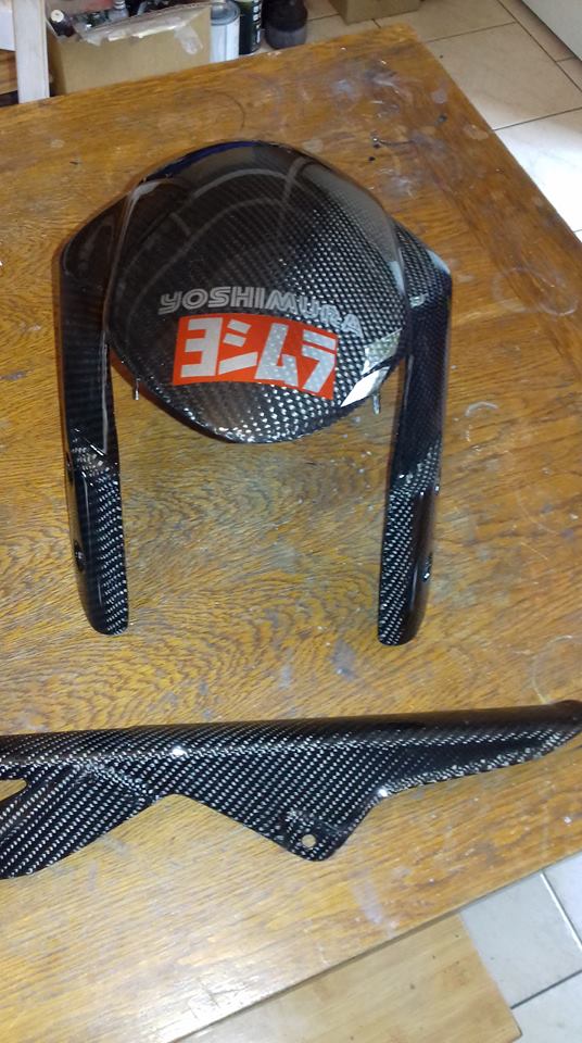

un autre petit lot,de pièces full carbone,
résine époxy 740s, 4 couches de 200g tissage sergé,et renforcer en taffetas carbone/kevlar aux fixations,
et 3 couches de verni PU (ponçage au 320 a sec entre chaque couches) avec une petite déco perso.

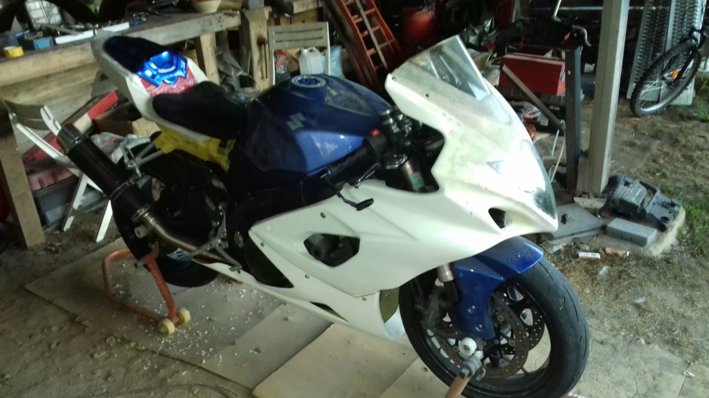

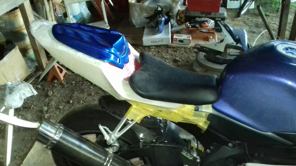

je continu,sur l’arrière cette fois ci, :mrgreen: :mrgreen:

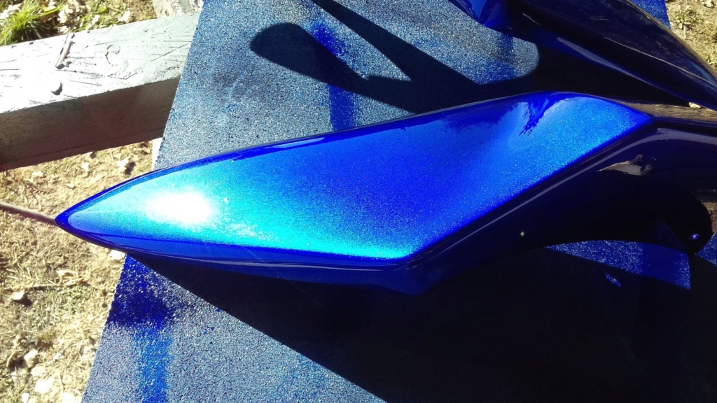

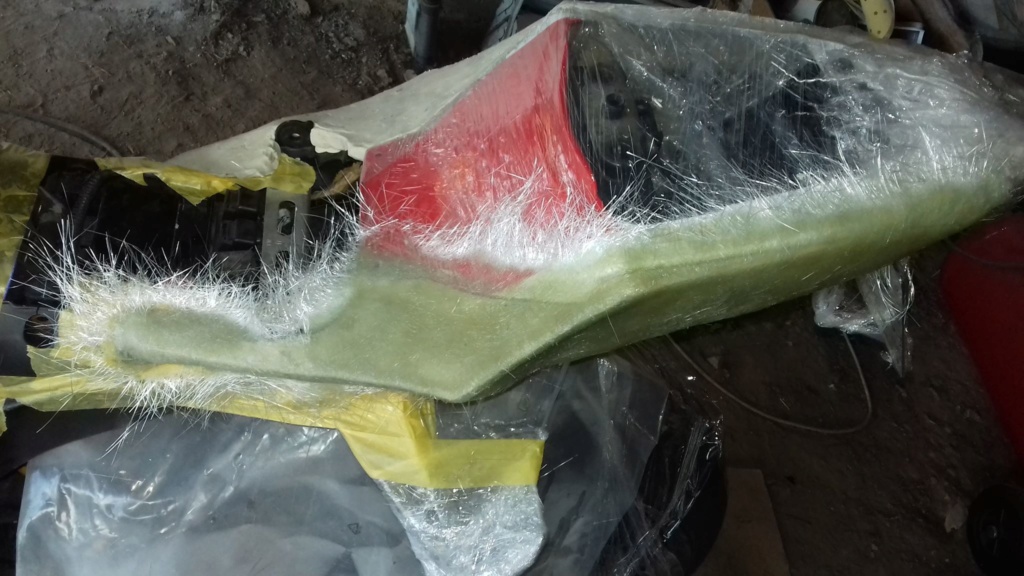

et stratification résine polyester + mat 3x300g :mrgreen: :mrgreen:
Messages : 10069
C'est Plastiline pour faire la forme ? Il me semble bien mais sur photo c'est pas simple.
En tout cas votre stratifié de mat est parfait, pas la moindre bulle on dirait :D
Messages : 1212
oui,c'est bien a la plastiline :mrgreen:

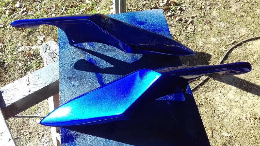

voila,les nouvelle écopes arrière,pour mon gex,avec le bleu cobalt candy . :mrgreen: :mrgreen: :mrgreen:
magnifique,je kiffe grave, :mrgreen: :mrgreen:
