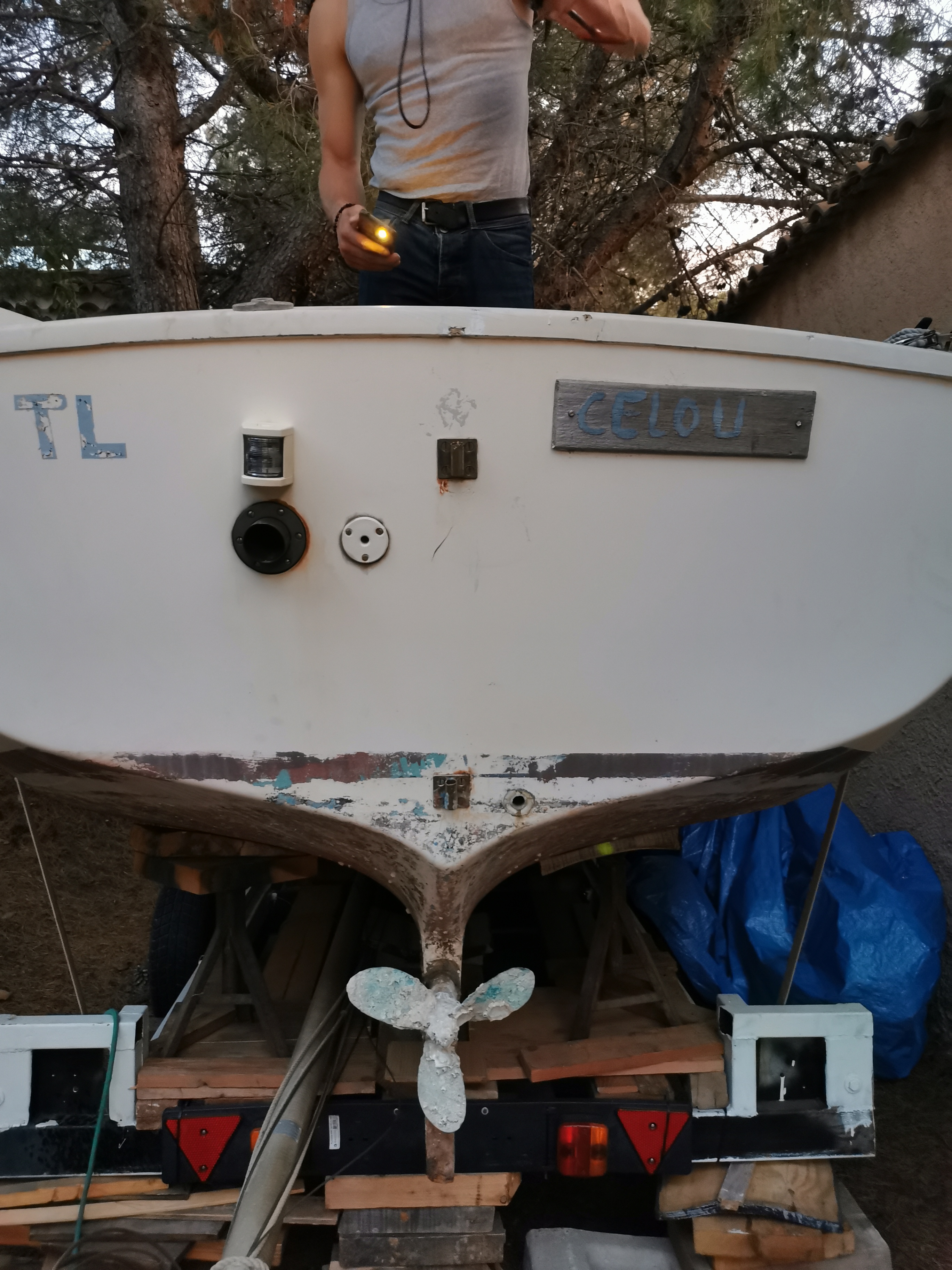

Fraichement acquis un Capelan par Beneteau (ancien petit bateau de 4.5m de long), il dispose d'un moteur inboard de 10 chevaux qui n'est plus du tout en état. J'aimerais l'enlever à coup de disqueuse et mettre un moteur hors bord à la place. Le safran était perdu mais j'en ai fabriqué un ayant les mêmes caractéristiques que celui d'origine l'été dernier. Ayant un safran tout neuf, j'aimerais placer le hors bord non au milieu du tableau arrière mais plutôt sur le côté afin de pouvoir laisser le safran à sa place. L'idée est d'avoir le moteur hors bord seulement pour les manœuvres au port et de naviguer à la voile le reste du temps.
Si vous vous y connaissez je serai ravi d'avoir des conseils concernant la mise en place de ce moteur hors bord sur le côté. J'avais pensé à mettre une chaise et à consolider le tableau arrière mais par quels moyens ? Le hors bord ferait entre 6 et 10 chevaux.

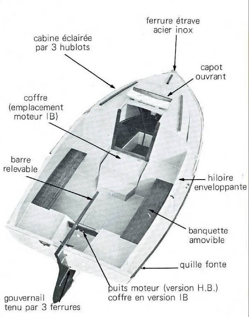

Les Capelan hors-bord étaient équipés d'un puits moteur dans le cockpit sous la barre c'est pourquoi je doute que vous puissiez déporter un moteur sans perturber le fonctionnement du bateau à la voile.
Si vous persistez dans l'idée, il faut renforcer le tableau arrière qui n'est pas fait pour supporter le poids mais surtout l'effort au moment de la poussée d'hélice.
Pour cela, il faut savoir comment est fait le tableau arrière, c'est-à-dire qu'est-ce qu'il y a entre la coque et la remontée de cockpit.
Si c'est un vide ou une mousse, il faudra ouvrir complètement côté cockpit, ôter le sandwich pour y substituer un CP marine préalablement traité par peinture ou autre.
Ensuite replacer la partie découpée et la re-stratifier sur les bords.
Pour poser la chaise moteur, il faut de part et d'autre du tableau poser des platines larges aux endroits de liaison mécanique.
Si vous persistez dans l'idée, je vous indiquerai les produits polyester à utiliser et comment ; vous pouvez dès maintenant aller voir sur la BOUTIQUE ICI les résines polyester et les mats de verre et roving, le mastic, la peinture qui seront nécessaires.
Voyez comment était conçu le Capelan HB :
