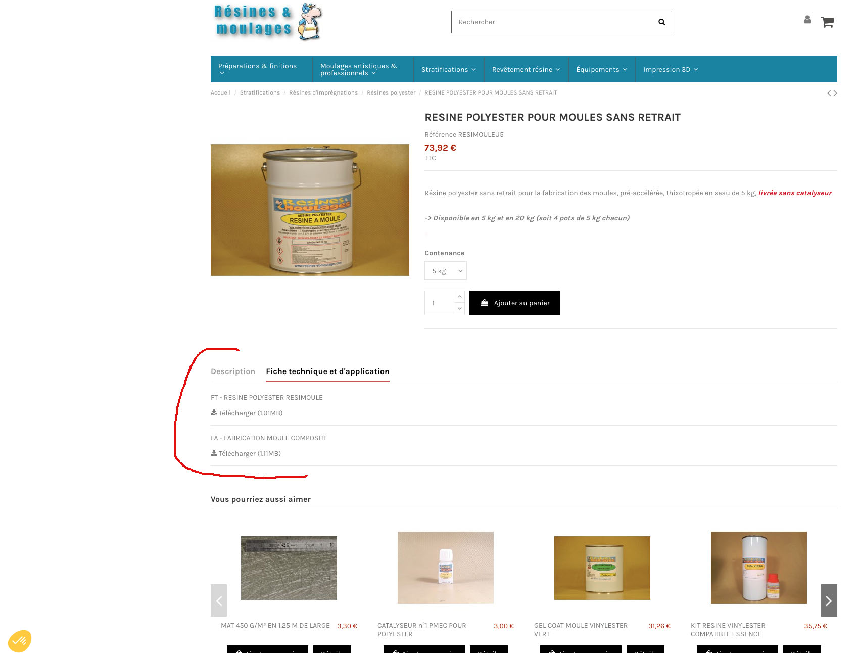

les fiches techniques sont un peu longues à reproduire ici mais vous les avez à disposition sur les fiches-produit.
C'est en bas à gauche, voyez l'exemple ci dessous :
Téléchargez les et lisez les attentivement pour ne pas louper vos moules.
Si quelque chose ne vous parait pas clair, revenez ici demander :)
