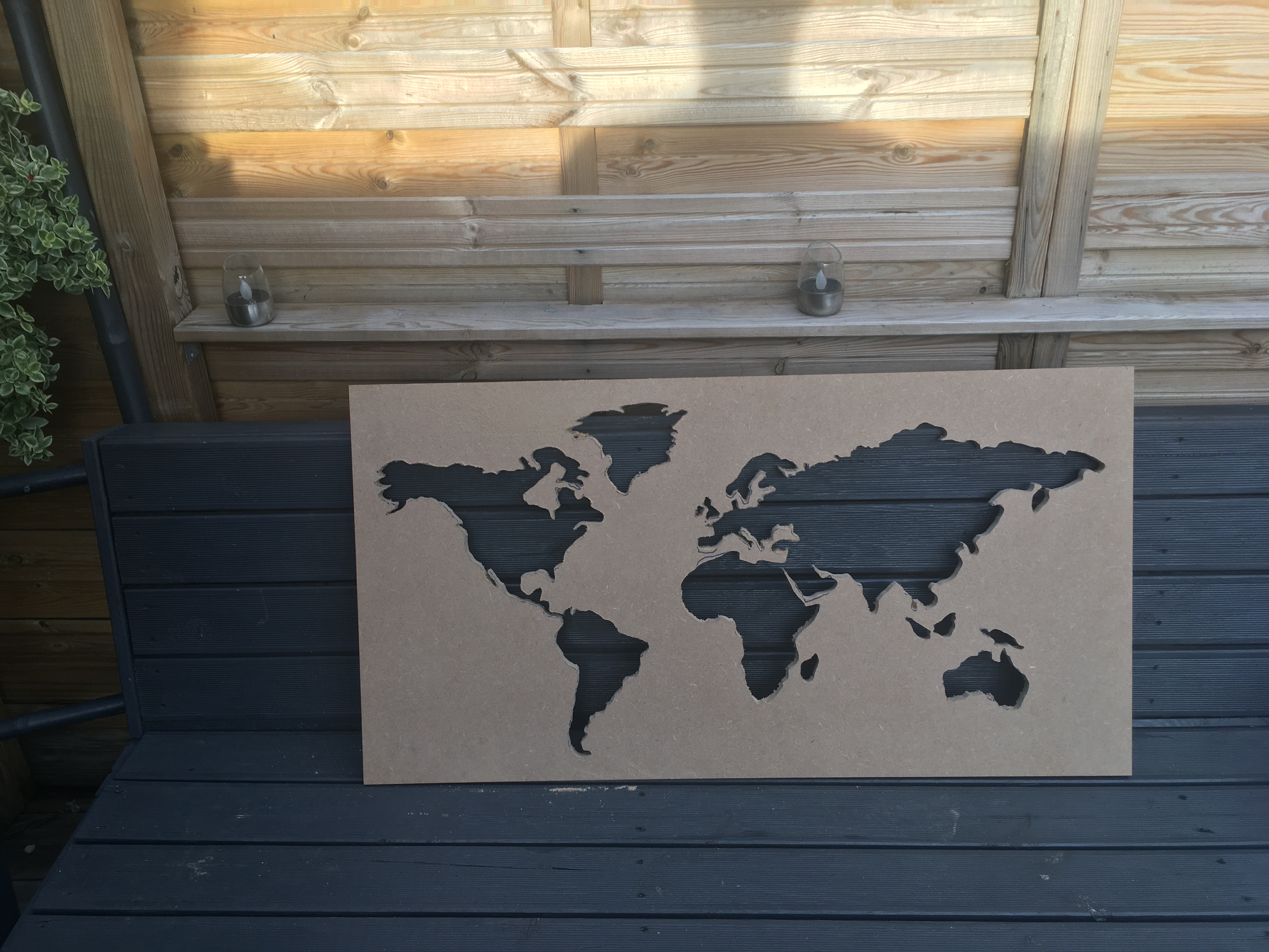

Je viens de créer une carte du monde percé de part en part dans du MDF de 15mm d'épaisseur (panneau de 92cm x 50cm).
J'aimerai savoir s'il est possible en retournant la planche, de couler de la résine sur uniquement 10mm d'épaisseur (par soucis de budget) ?
Cela peut-il altérer le résultat ? Est ce que cela sera visible si la résine n'est pas coulée sur toute la profondeur ?

Bonjour, oui c'est cela, je vais couler de la résine dans un bois MDF de 15mm, d'après mes calculs j'ai besoin de 3.7kg de résine pour couler les 15mm.
J'aimerai uniquement couler 10 mm pour utiliser un pot de 3kg. Pour expliquer le fait de retourner la planche, de face il s'agit de la carte du monde, si je coule la résine en mettant ma planche de dos la résine sera donc à la surface de face sur la planche.
J'espère être clair, si ma face de planche est A et le dos B, je positionne ma planche avec la face B vers moi et A poser sur la table je coule donc ma résine à l'envers, ce qui me permet d'avoir la résine au bord de ma planche de face jusqu'à 10 mm de profondeur.

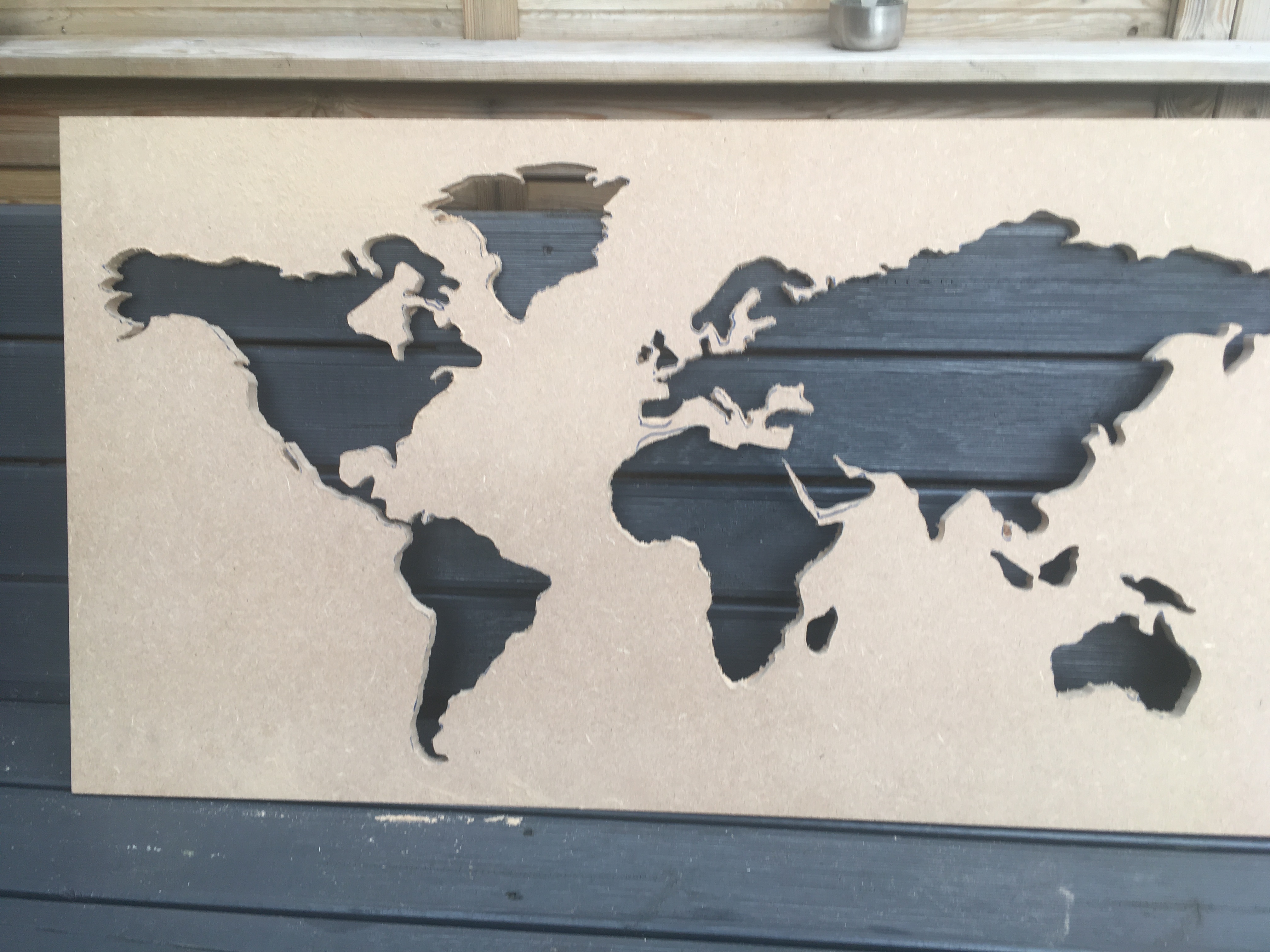

Ma question a laquelle vous avez répondu etait de savoir si je peint le tableau avant de couler la résine ou couler la résine puis peindre. Cela va être très compliqué de mettre du ruban de masquage sur la résine en voyant les courbes sur la photo ci dessus.

Donc résumons : vous voulez couler une résine jaune à l'emplacement des pays et peindre l'ensemble du bois en noir.
Il faut poser votre tableau sur une surface qui permette ensuite de démouler la résine, une plaque de mélaminé fera l'affaire.
Vous collez votre tableau de façon à ce que les bords des découpes soient étanches sinon la résine coulée va faire flotter le bois et s'insinuer dessous. Un produit silicone du commerce peut suffire.
Vous appliquez le primaire d'accrochage sur votre tableau en MDF et du démoulant sur le mélaminé, du Tercanol en deux couches va très bien, voir ICI.
Quand Le Tercanol est bien sec, vous coulez la résine teintée jusqu'au bord du MDF. Pour le choix de résine il faut savoir si vous voulez un effet translucide ou de l'opacité pour la forme des pays.
Après la polymérisation, ponçage de la résine pour aplanir les éventuels défauts de coulée, puis ponçage général et enfin peinture du MDF en noir.
C'est un travail pas difficile mais délicat, il faudra être patient et bien respecter les temps de séchage puis de polymérisation.
