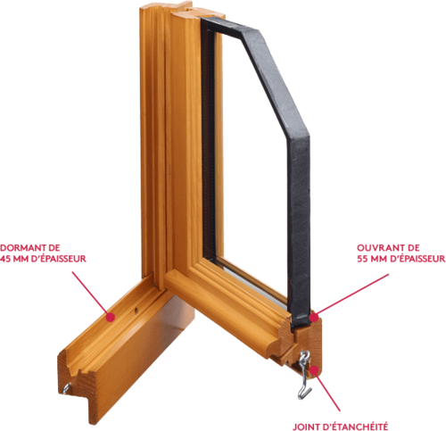

dans la meme veine du bois ^^ j’aurais un seuil de porte fenêtre a renforcer car on pose souvant le pied dessus en passant et comme c'est sur une arrete du bois qui fait la remonter d'etencheitée de la porte le frotement ce fait sur relativement peu de surface et est dont asses destructif , la porte est lasurer en couleur tec est ce que une impregnation marcherait apres la lasure , ou poncer impregner puis relasurer le seuil pour avoir la mem e teinte ou aprrochante que le reste de la porte , faut t'il envisager d'autre renforcement fibre et resine en 1 ou 2 couche assez fine si oui quel fibre tres souple pour epouser les forme des levre de la porte fenetre , et quid de la resistance au uv ?
et le renforcement est t'il possible en gardant au final un aspect relativement proche d'un bois lasurer couleur tec (relatif car de toute facon meme si simplement lasurer en plusisuer couche 1 mois apres c'est deja tout abimer ^^ )

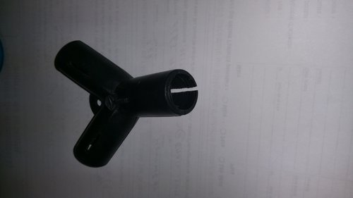

autre besoins j'ai 2 Y de maintien d'un toit de balancelle qui ce sont fendue je désirerait les renforcer

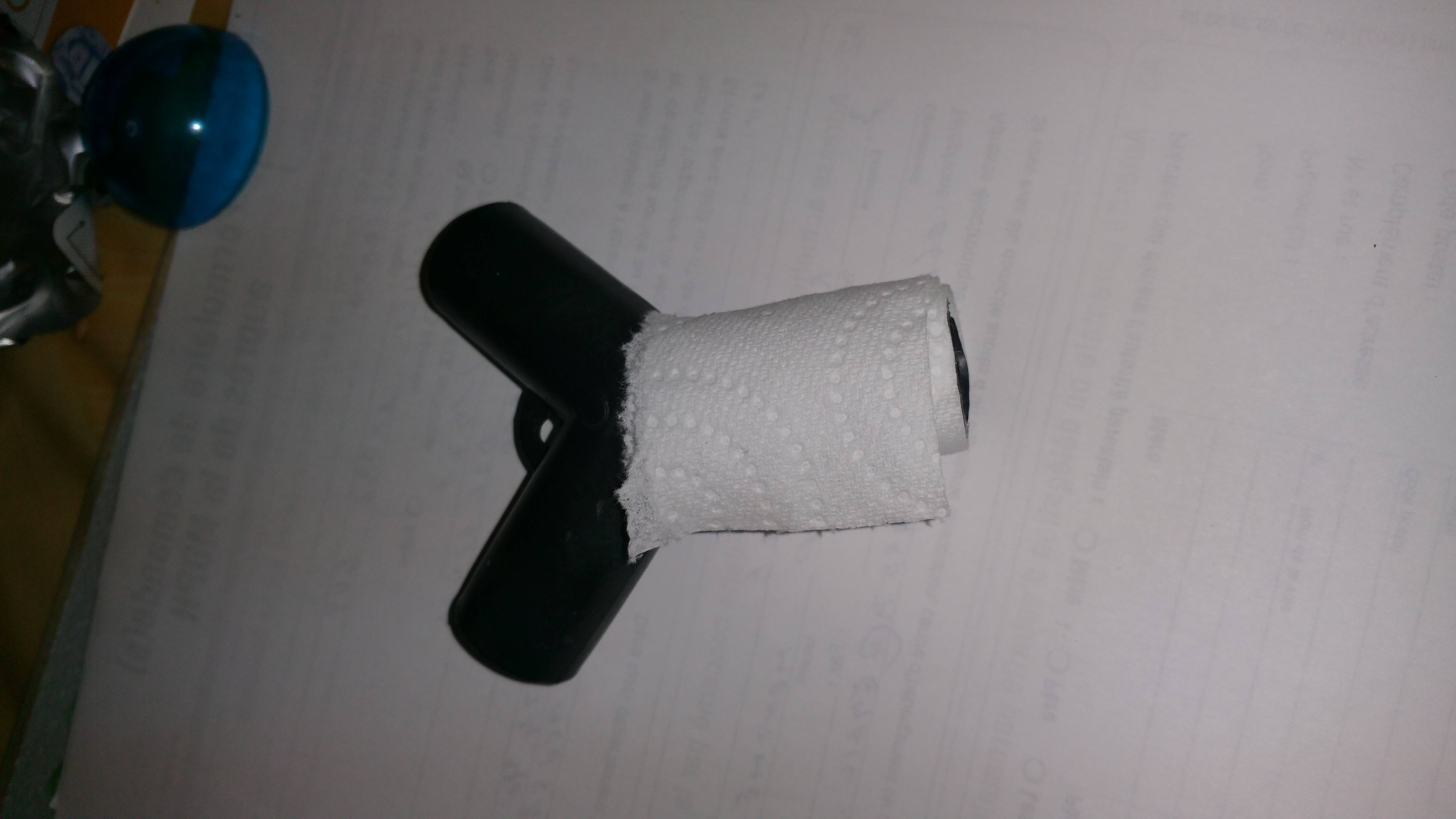

les pièces sont en plastique type abs je pensait enrober de plusieurs couche de "textile "compatible résine époxy chaque branche du y dont celle fendue puis quelques couche en reprenant entres elle les diverse branche , l'augmentation d'épaisseur de la pièce fine ne posant pas problème
ci joint des photo dont une avec un morceau d’essuie tout pour illustrer le placement de la fibre
quelle fibre utiliser et quelle resine epoxy sont possible si la réparation peut etre viable ?

là, ça se complique. Il faudrait stratifier avec une résine époxy transparente stable aux UVs voir ICI en posant soigneusement des fils de verre car une résine seule ne peut rien faire. Ça serait une solution de sauvetage que vous ne pourrez pas lazurer donc vous n'auriez plus l'unité de couleur que vous souhaitez.olivier gerard a écrit : dans la meme veine du bois ^^ j’aurais un seuil de porte fenêtre a renforcer car on pose souvant le pied dessus en passant
Oui c'est possible si vous enrobez complètement l'ensemble du Y en ne vous arrêtant pas au seul tube fendu. L'ABS ne se répare pas et rien ne tient dessus mais si vous enrobez complètement vos pièces, vous aurez un renfort solide autour de la forme.olivier gerard a écrit : autre besoins j'ai 2 Y de maintien d'un toit de balancelle qui ce sont fendue je désirerait les renforcer
les pièces sont en plastique type abs ……
Vous avez deux choix de résine-fibre possible :
- soit résine polyester standard + mat de verre 300 gr/m2 puis faire une finition peinture, idéalement il faudrait utiliser une peinture PU bi-composant mais vous pouvez vous contenter d'une mono à l'huile d'uréthanne trouvable pour peu cher dans le commerce généralement sous l'appellation de "peinture pour fer".
Si voulez un aspect parfaitement lisse il faudra mastiquer-poncer avant peinture.

- soit résine époxy transparente stable aux UVs, la 740S + silione de verre ; si vous arrivez à délicatement stratifier deux couches supperposées qui se croisent bien, vous pouvez éviter la finition, votre objet aura l'aspect noir d'origine quoique la structure du tissu se verra un peu. Si vous voulez une finition parfaite, c'est mastic-ponçage puis peinture PU bi-composant, suele apte à tenir sur époxy.
résine époxy
tissu de verre silione
mastic époxy
Le système polyester est le plus facile, rapide et mois cher ; vos Y seront bien solidifiés à condition de bien les "emballer" de deux couches de mat de verre bien partout.
Le système époxy est plus onéreux et moins simple à mettre en œuvre : il faut une balance précise au gramme pour faire vos pesées de mélange et la silione est mois facile à stratifier sur ce genre de forme quand on n'est pas coutumier de la stratification. La finition est plus onéreuse car si vous voulez peindre, il faudra obligatoirement passer par du mastic époxy et la la PU bi-composant.

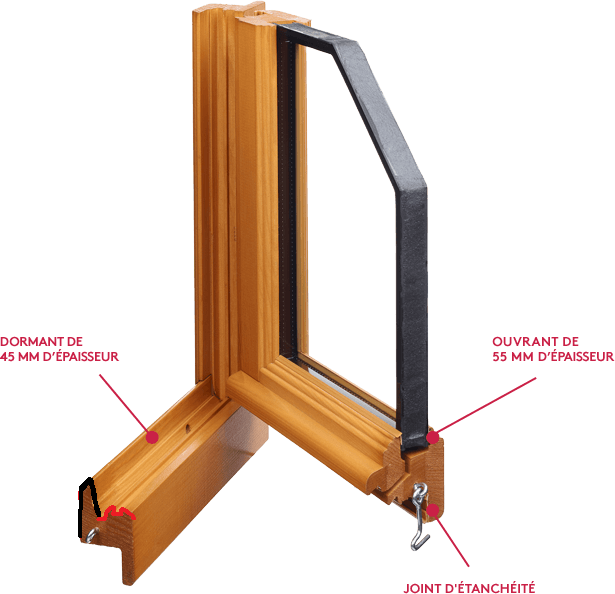

pour bien situer le profil du seuil de porte est u peu dans le genre de ou est pointer le dormant de la fenêtre sur le photo
seuil de porte une imprégnation a la waterpox vu que j'en aurait et il me semble que ca aide a l'acrochage de la stratification si j'ai bien piger puis 740s avec tissu siloner (le même que pour le renforcement du y )

Oui la Waterpox peut servir comme primaire d'accrochage mais au vu de la photo il me semble qu'il n'est pas possible de stratifier car il y a un angle bien trop prononcé pour que le tissu puisse épouser la forme.olivier gerard a écrit :seuil de porte une imprégnation a la waterpox vu que j'en aurait et il me semble que ca aide a l'acrochage de la stratification si j'ai bien piger puis 740s avec tissu siloner (le même que pour le renforcement du y )

je vais tester en ne fesait que la partie en noir en stratifier c'est ce qui soufre vraiment le plus , la partie en rouge comme c'est un bois bien sec ca fait 15 ans que poser j'escomprerait avec l'effet durcicent du waterpox comme ca s'abimme netement moins

Oui mais vous ne pourrez pas passer le tissu d'un côté à l'autre, il faudra stratifier un côté et l'autre séparément; Du coup est-ce que votre arrête sera suffisament protégée ?olivier gerard a écrit :
