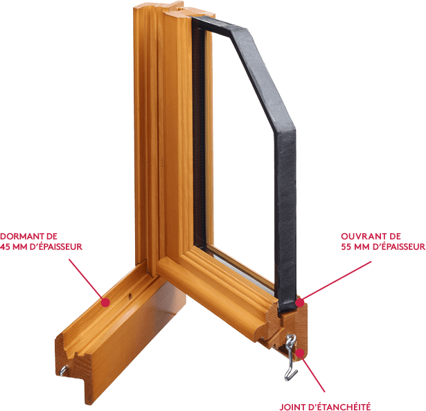

dans la meme veine du bois ^^ j’aurais un seuil de porte fenêtre a renforcer car on pose souvant le pied dessus en passant et comme c'est sur une arrete du bois qui fait la remonter d'etencheitée de la porte le frotement ce fait sur relativement peu de surface et est dont asses destructif , la porte est lasurer en couleur tec est ce que une impregnation marcherait apres la lasure , ou poncer impregner puis relasurer le seuil pour avoir la mem e teinte ou aprrochante que le reste de la porte , faut t'il envisager d'autre renforcement fibre et resine en 1 ou 2 couche assez fine si oui quel fibre tres souple pour epouser les forme des levre de la porte fenetre , et quid de la resistance au uv ?
et le renforcement est t'il possible en gardant au final un aspect relativement proche d'un bois lasurer couleur tec (relatif car de toute facon meme si simplement lasurer en plusisuer couche 1 mois apres c'est deja tout abimer ^^ )

pour bien situer le profil du seuil de porte est u peu dans le genre de ou est pointer le dormant de la fenêtre sur le photo

Oui la Waterpox peut servir comme primaire d'accrochage mais au vu de la photo il me semble qu'il n'est pas possible de stratifier car il y a un angle bien trop prononcé pour que le tissu puisse épouser la forme.olivier gerard a écrit :seuil de porte une imprégnation a la waterpox vu que j'en aurait et il me semble que ca aide a l'acrochage de la stratification si j'ai bien piger puis 740s avec tissu siloner (le même que pour le renforcement du y )
