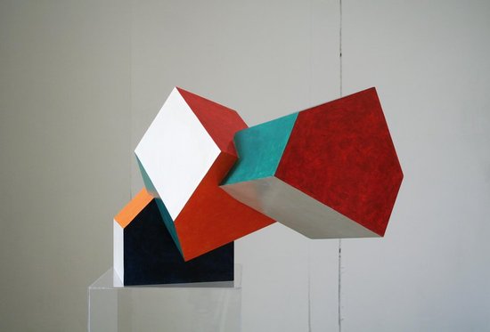

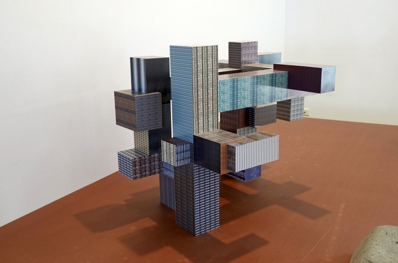

 je vous mets 2 photos de mes sculptures  réaliser en contreplaqué, la plus grande fait 90 cm de haut par 80 de large, ce serait dans le même genre d'idée, mais beaucoup plus petite.
