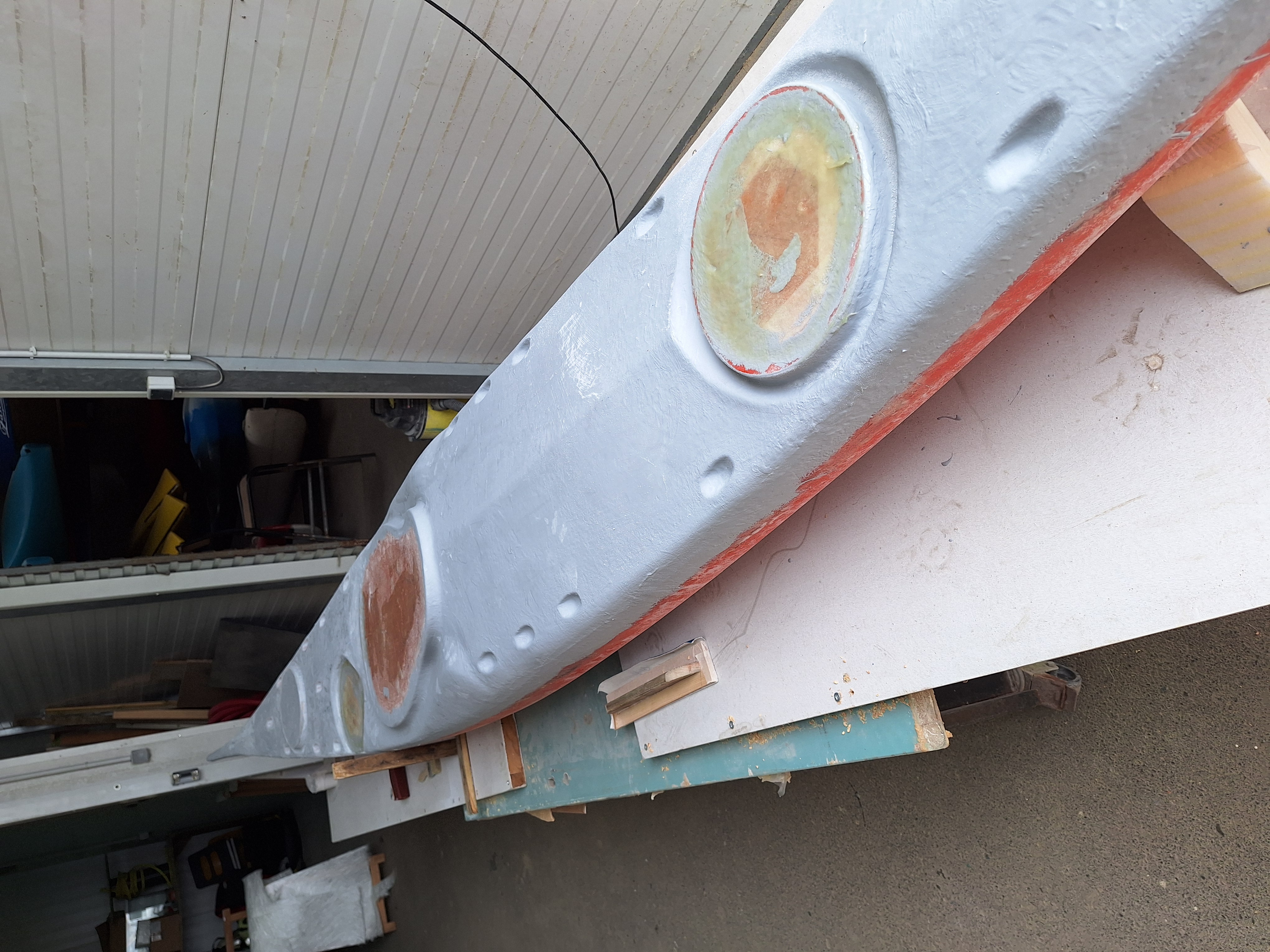

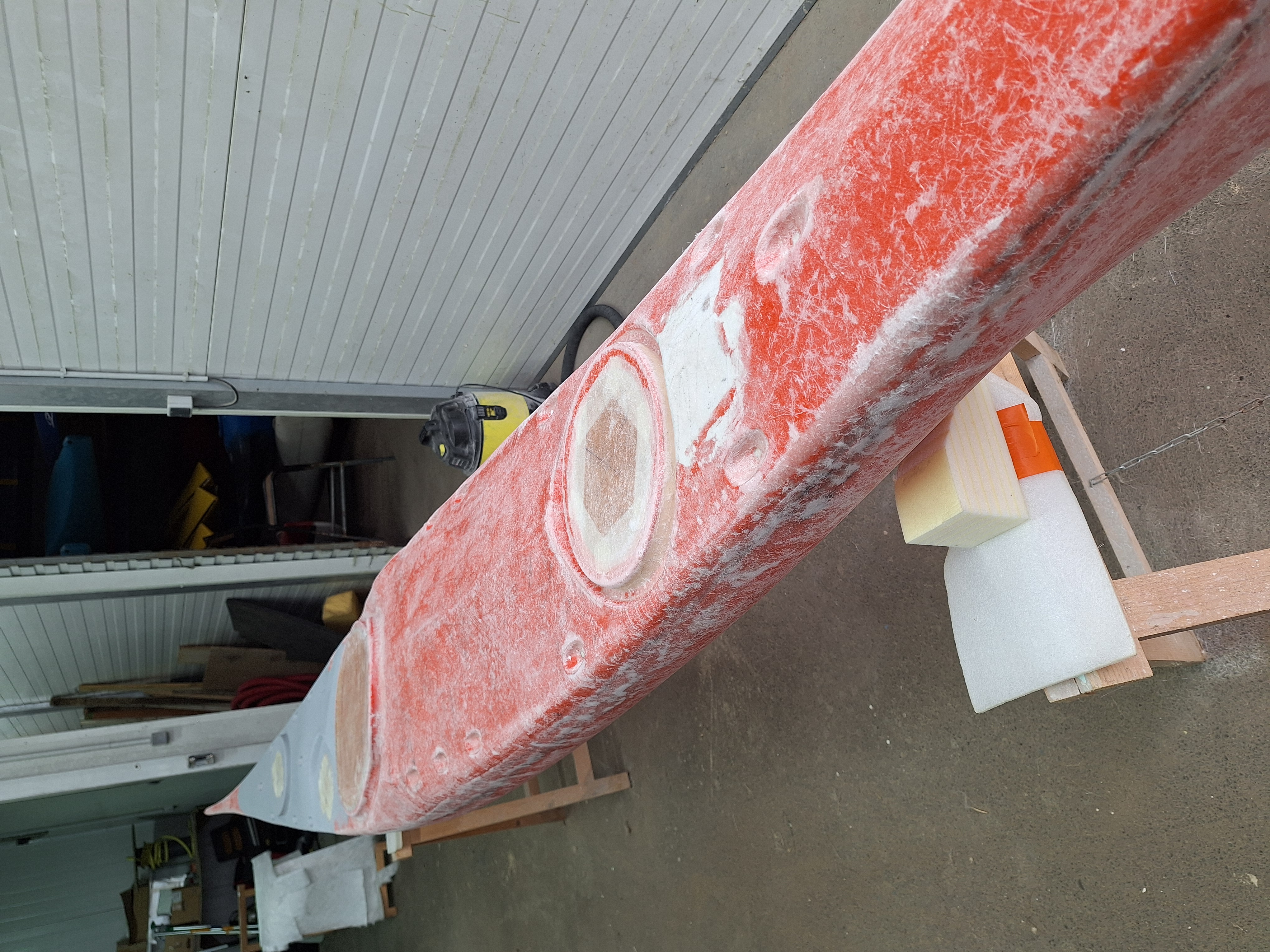

Bonjour, voici des nouvelles de mon projet.
J'ai bouché les trappes et l'hiloire avec du contreplaqué + scotch. J'ai bouché le trou de la dérive et du compas avec plastiline + mastic.
J'ai stratifié du mat + résine polyester. Puis ponçage au 40.
J'ai appliqué un apprêt sur le pont puis ponçage au 80. Puis mastic (mélange apprêt + talc) pour boucher les trous, puis ponçage 80.
J'en suis à la même étape pour la coque.
Un ami qui s'y connait m'a bien conseillé.
Je vous donnerai des nouvelles de la suite.
Messages : 10032
Re: Projet fabrication kayak
Basile a écrit : lun. 29 sept. 2025 14:39 (mélange apprêt + talc) .
:shock: :roll: un apprêt de finition comme son nom l'indique doit être utilisé sans adjonction de quoi que ce soit. Votre apprêt de souple est devenu cassant.

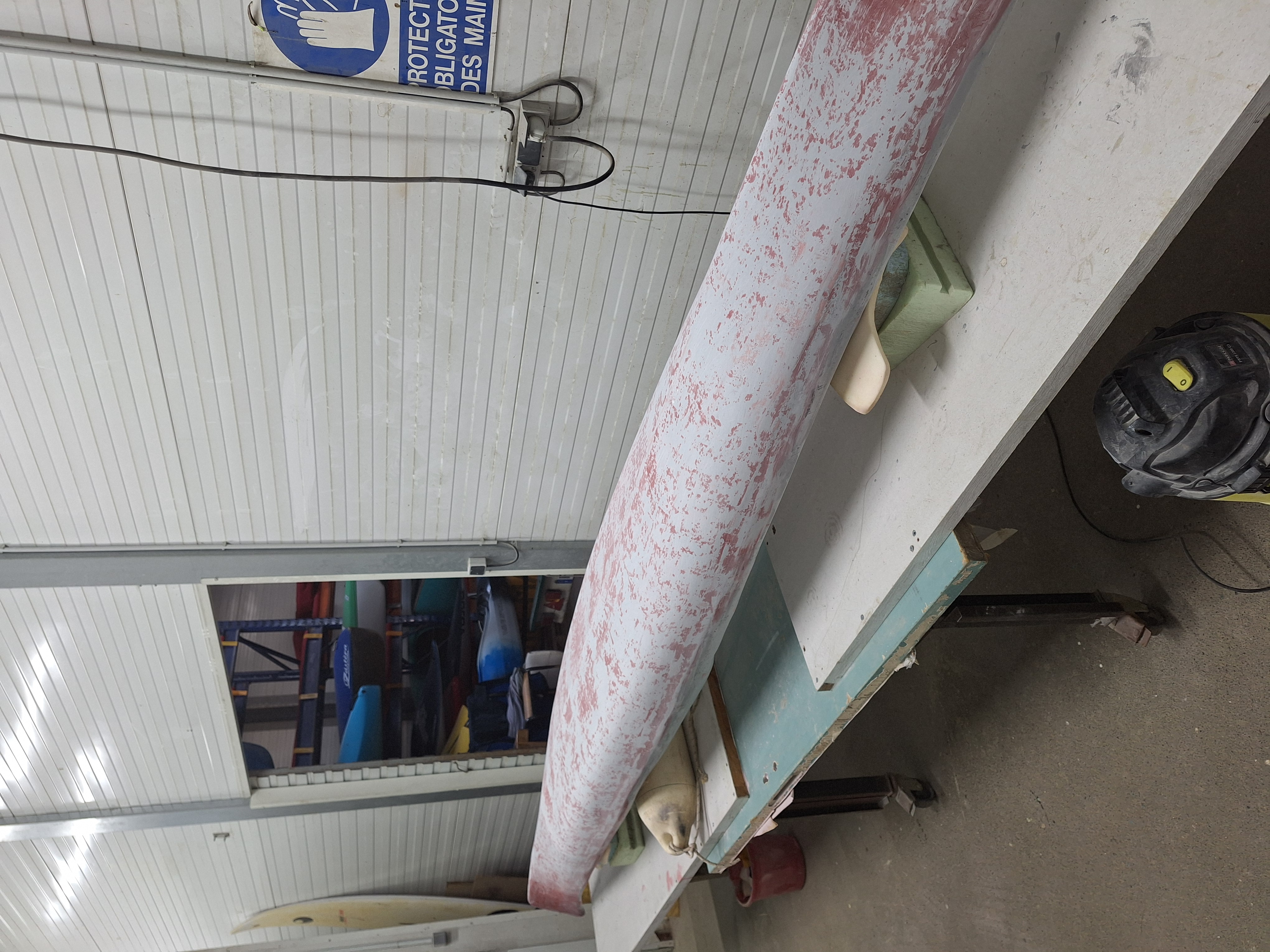

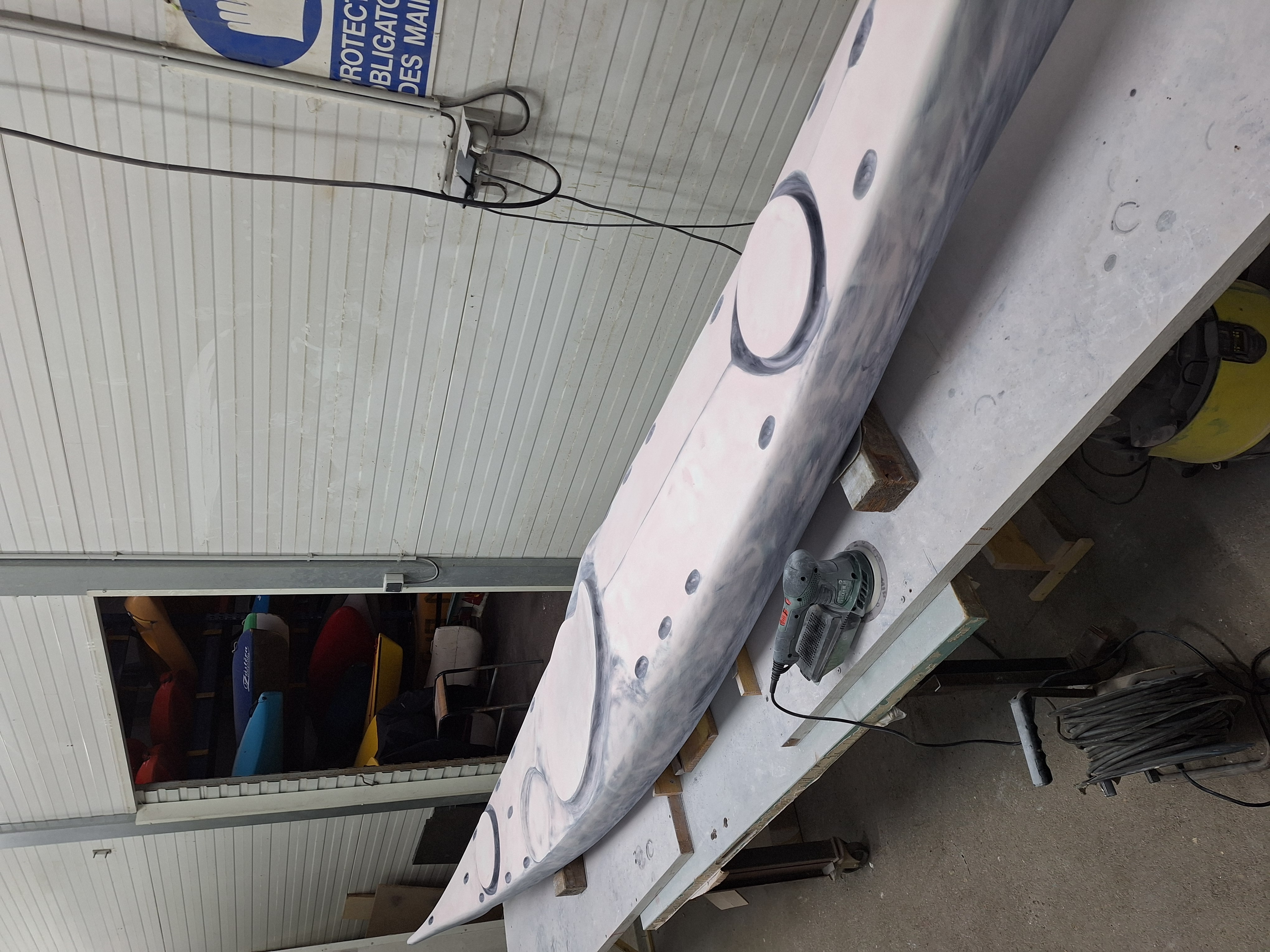

Voici des nouvelles de mon projet.
J'ai fini de préparer mon modèle.
J'ai eu pas mal de problèmes, notamment des parties qui se sont décollées du kayak en polyéthylène. J'ai réussi à en rattraper la plupart en perçant un trou et en y injectant de la résine pour tout recoller.
J'ai ensuite remis une couche d'apprêt (d'un concurrent, désolé). Je l'ai appliqué au pistolet: une couche de produit (blanc), puis une deuxième couche avec un colorant (rose).
Puis j'ai tout poncer au 220, puis 320, puis 400, puis 600, puis 1000.
Je suis actuellement en train de préparer les plages technique.
