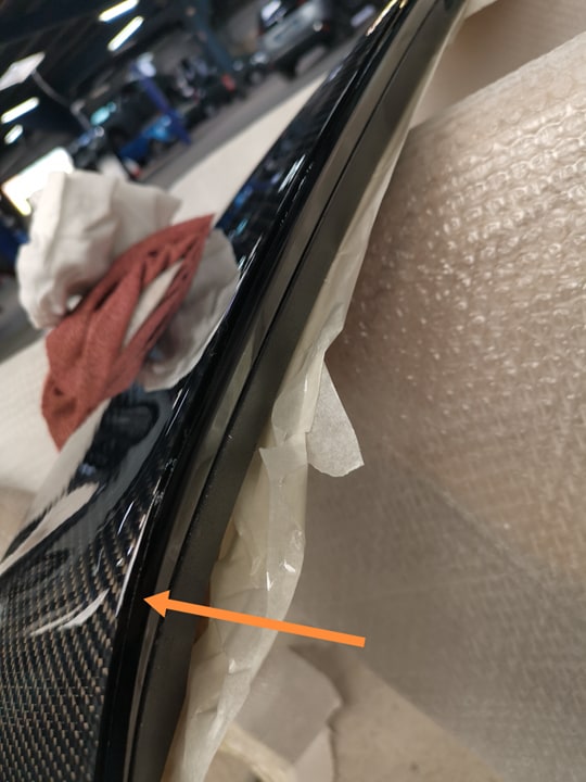

De plus savez-vous comment éviter ce genre de "craquelage" entre le plastique de la pièce et le carbone ?

Henrik a écrit : dim. 25 avr. 2021 12:19De plus savez-vous comment éviter ce genre de "craquelage" entre le plastique de la pièce et le carbone ?
A priori il s'agirait d'une différence de travail entre la pièce et son recouvrement carbone ; sans voir en vrai et sans connaitre la nature des différentes composantes de la pièce, difficile de répondre.

Le pièce en photo est un becquet classique en plastique monter sur une audi, avec une covering en carbone, avec une base de gelcoat noir pour coloré la base de la pièce

Henrik a écrit : lun. 26 avr. 2021 12:06Le pièce en photo est un becquet classique en plastique monter sur une audi, avec une covering en carbone, avec une base de gelcoat noir pour coloré la base de la pièce
Si vous couvrez la pièce de carbone, elle sera forcément noire, pourquoi vouloir y appliquer un fond ? Au pire, appliquez une peinture PU ça sera moins pire qu'un gel-coat qui n'est pas lisse même appliqué au pistolet et qui n'a aucune tenue chimique sur ce genre de plastique
