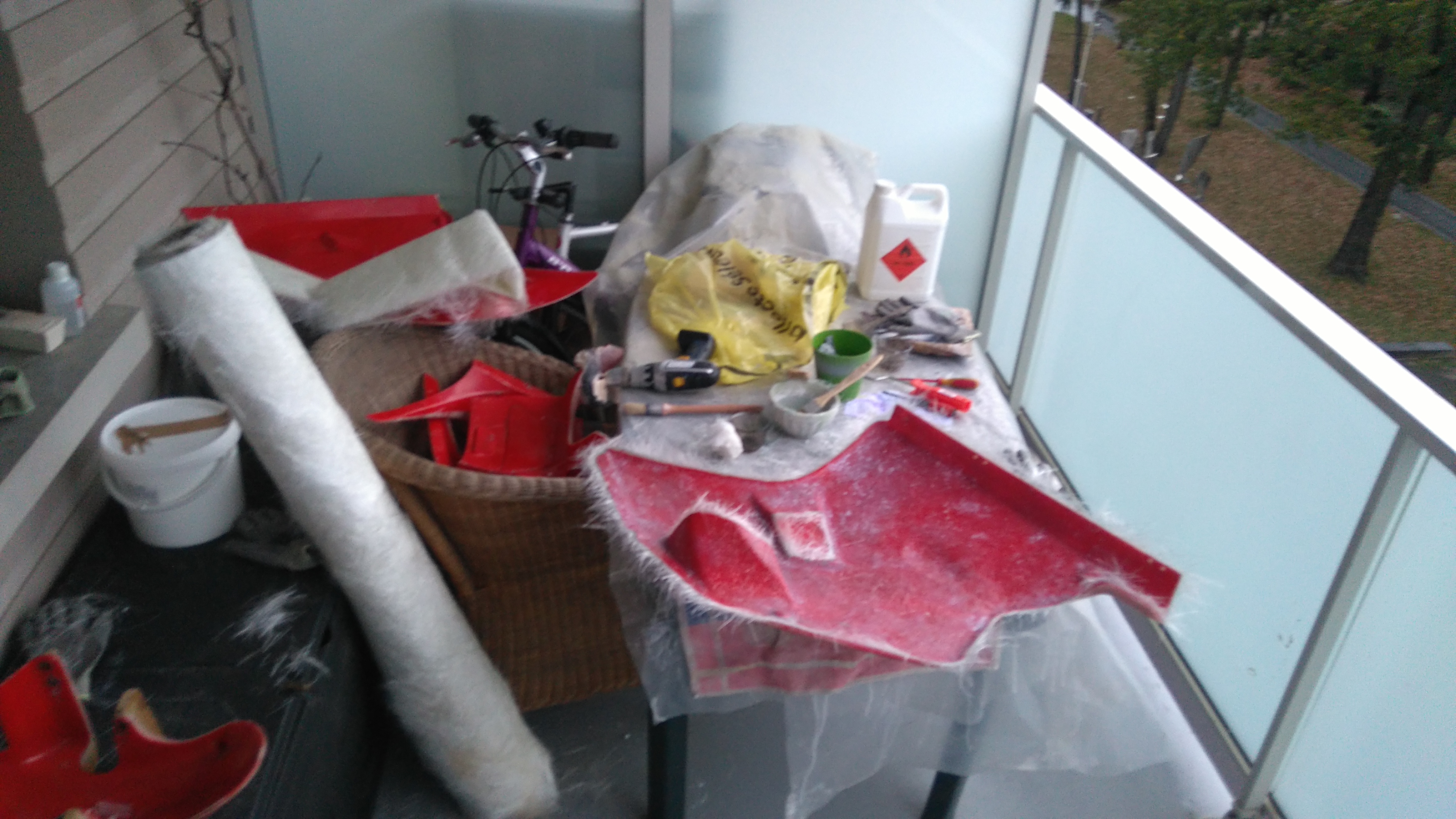

....Suite...
(Cette aprm)

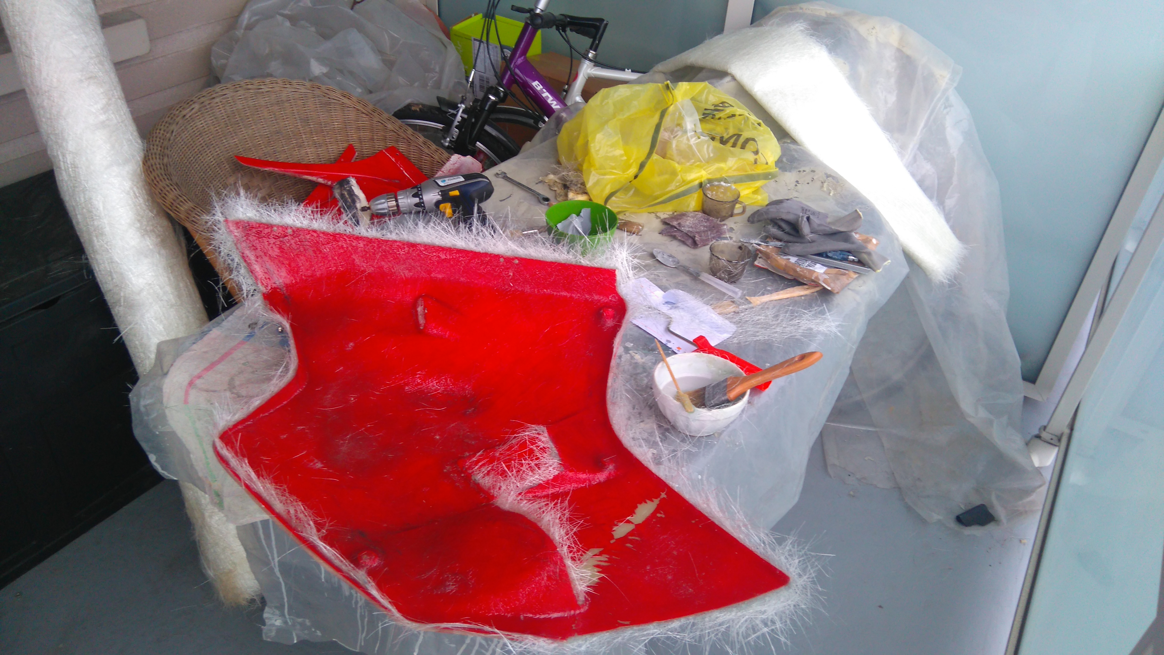

Flanc 1
Flanc 1
Messages : 1212
Re: Poly moto sans gel coat
oui,effectivement,M"Isatis
je stratifierais un 100,et trois de 300,et renforcerais d'une couche de 300,aux endroits,qui sont plus solliciter a l’effort,
et vu que se sont des poly piste,
je stratifierais,des renforts de galon carbone,a la résine époxy 740 S,au niveau des fixations,car elle sont très sollicité!! :lol: :lol: :lol:
et sa finirai les poly,au top!!,mais sa peu se faire plus tard....... :P
attend de voir,une fois bien,bien polymériser(sec),c'est moins fragile,et plus rigide,qu'on le pense :mrgreen: :mrgreen:
tu as le débulage dans le sang!!! :lol: :lol:
c'est très très bien en quelques jours!!!,bravo!! ;)

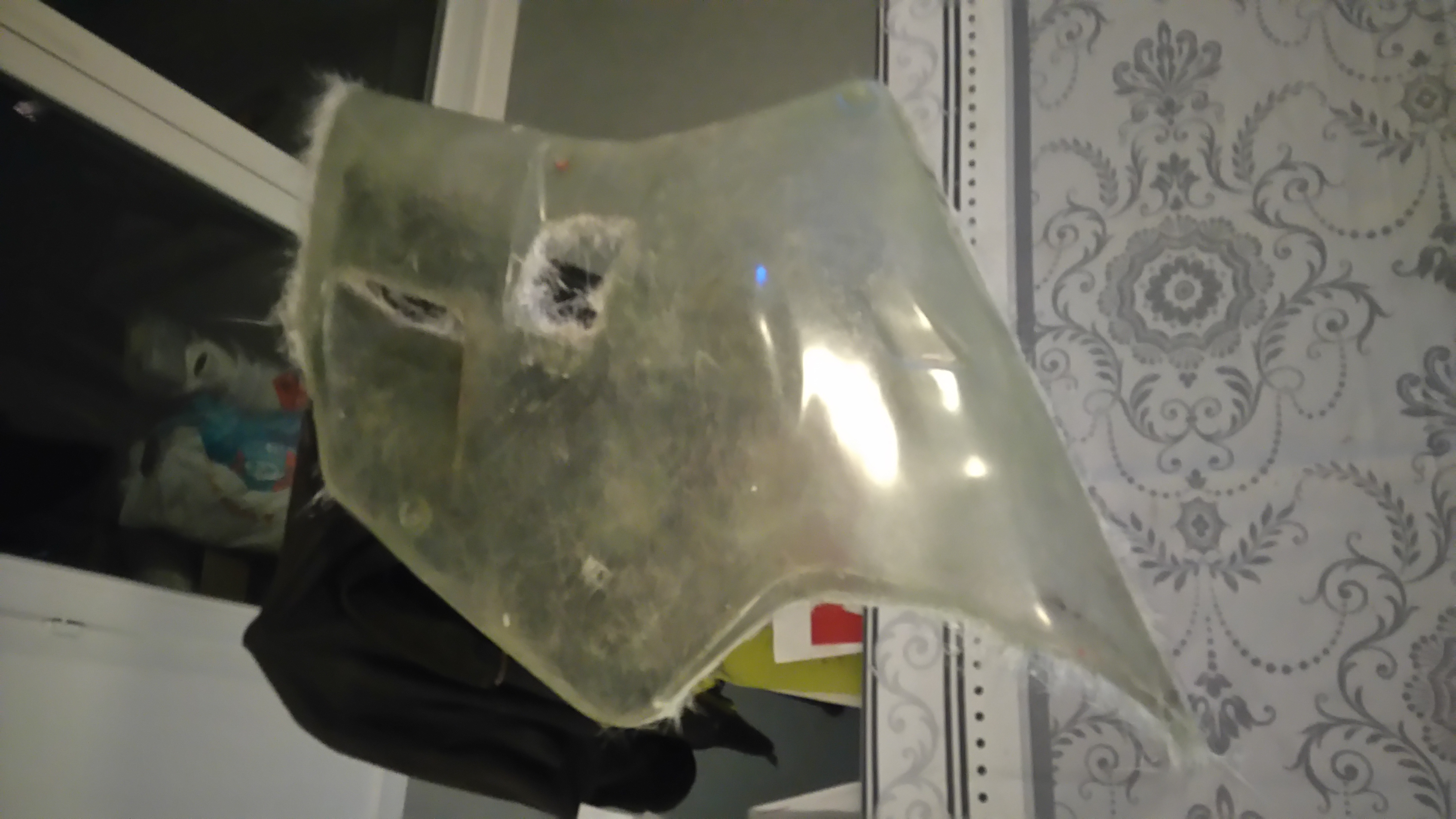

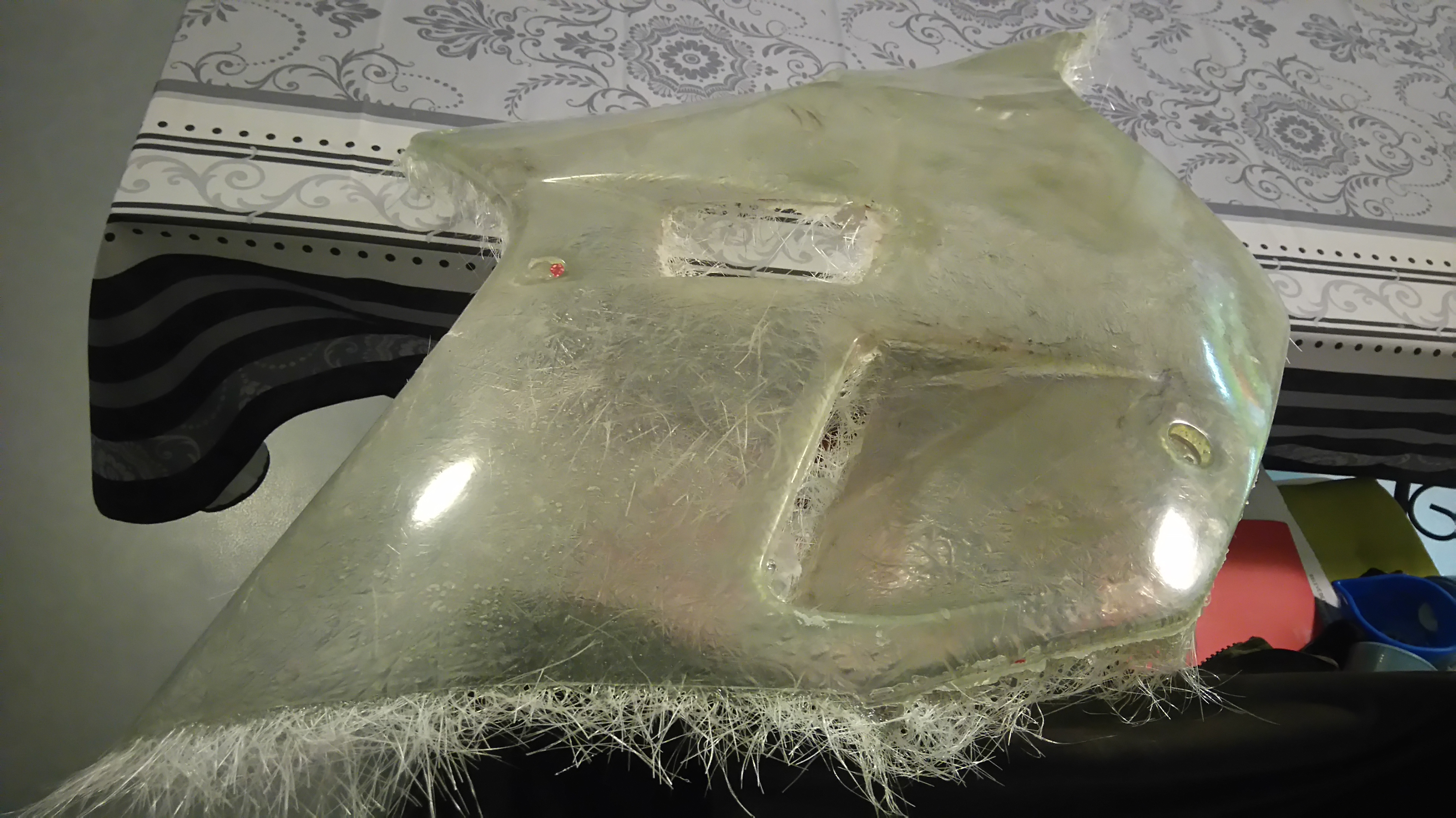

Démoulage fait tout juste

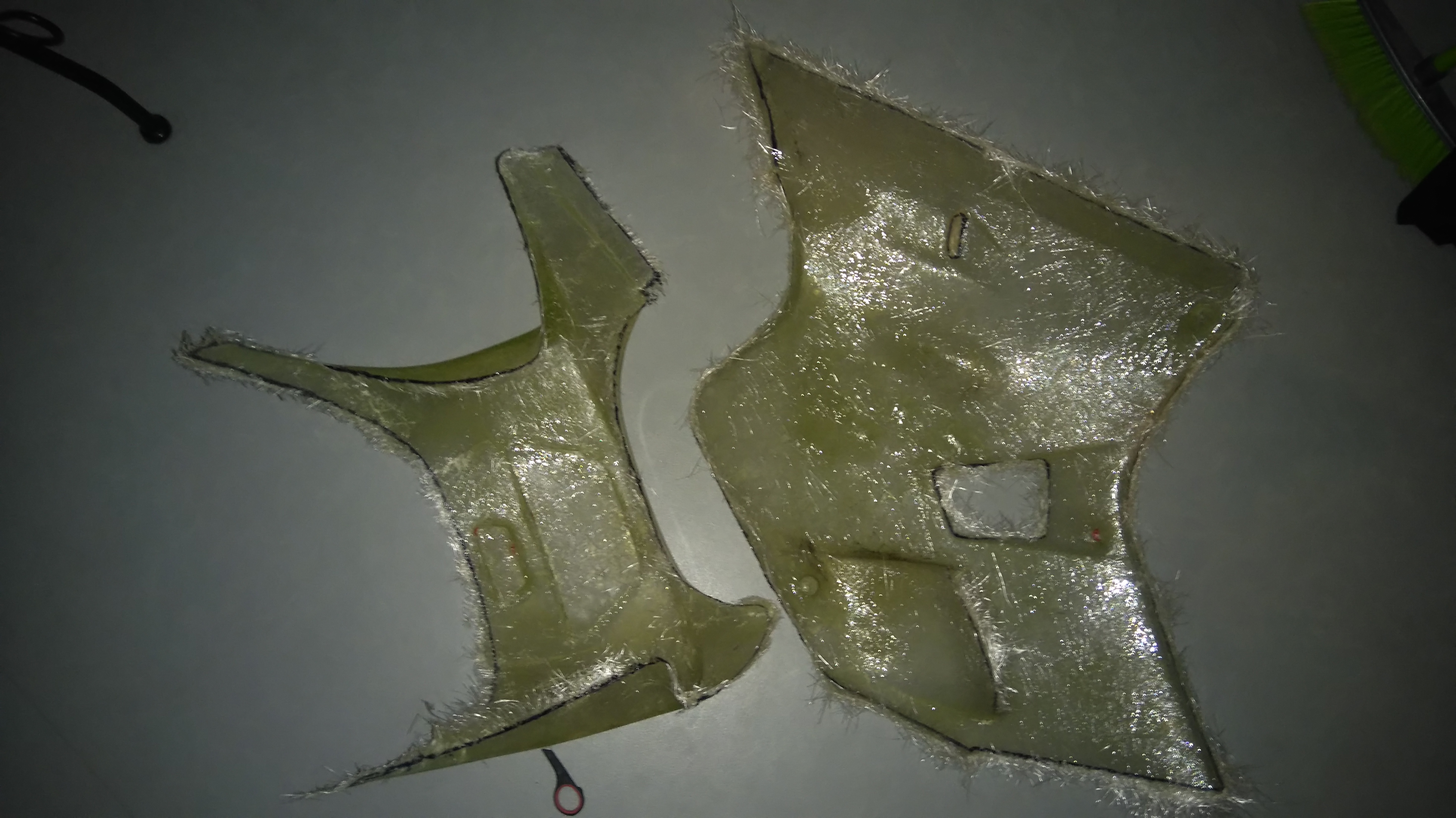

Reste le flanc gauche à faire...
Face
Face
Pile
Pile
Messages : 10069
Ça s'améliore c'est sûr !
En agrandissant les photos je vois encore des bulles à des endroits où il semble qu'il y ait trop de résine ; par contre je vois aussi des fibres encore un peu blanches donc pas complètement enrobées. Peut-être que dans votre fougue vous appuyez trop sur le débulleur et que cela ne répartisse pas bien la résine; Il faut rouler en appuyant un peu mais sans excès sinon vous essorez la résine à un endroit pour la trimballer dans un autre.
Pas facile à expliquer par écrit mais vous êtes sur la bonne voie ; de plus comme vos pièces ne sont pas vitales, pour un début c'est pas trop grave, ça va s'arranger :)

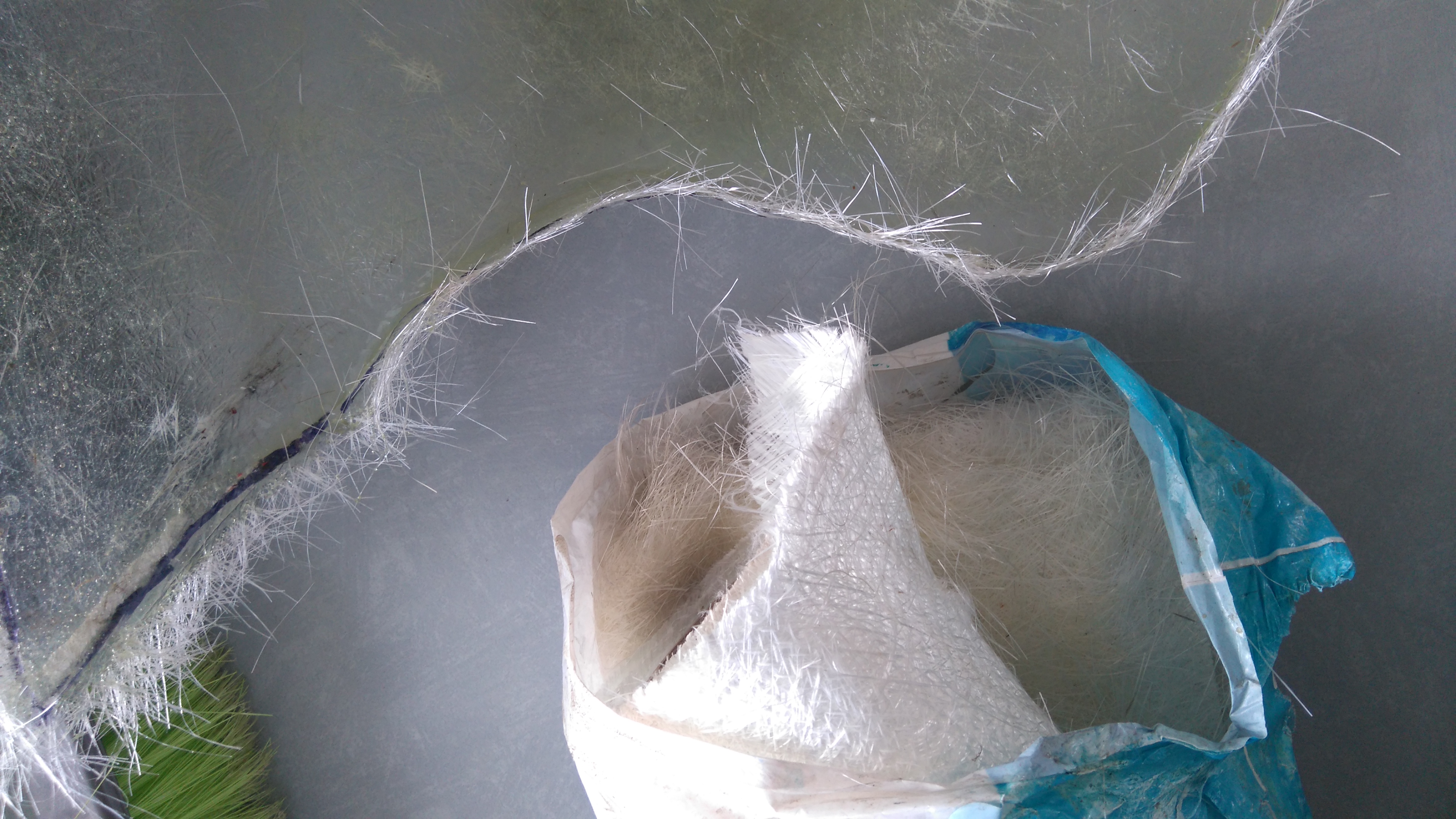

Vous pensez que je peux remettre de la résine + fibre à l'intérieur ?
Peut être pas partout mais au moins aux endroits qui me paraissent plus fin (flexible)
PS pour les cheveux blancs c'est que hier au démoulage des brins sont tombés côté intérieur et je me suis aussi épousseté au dessus, je trouve ça fait un style poilu !
Je peux les pincer avec les doigts et tous les retirer...

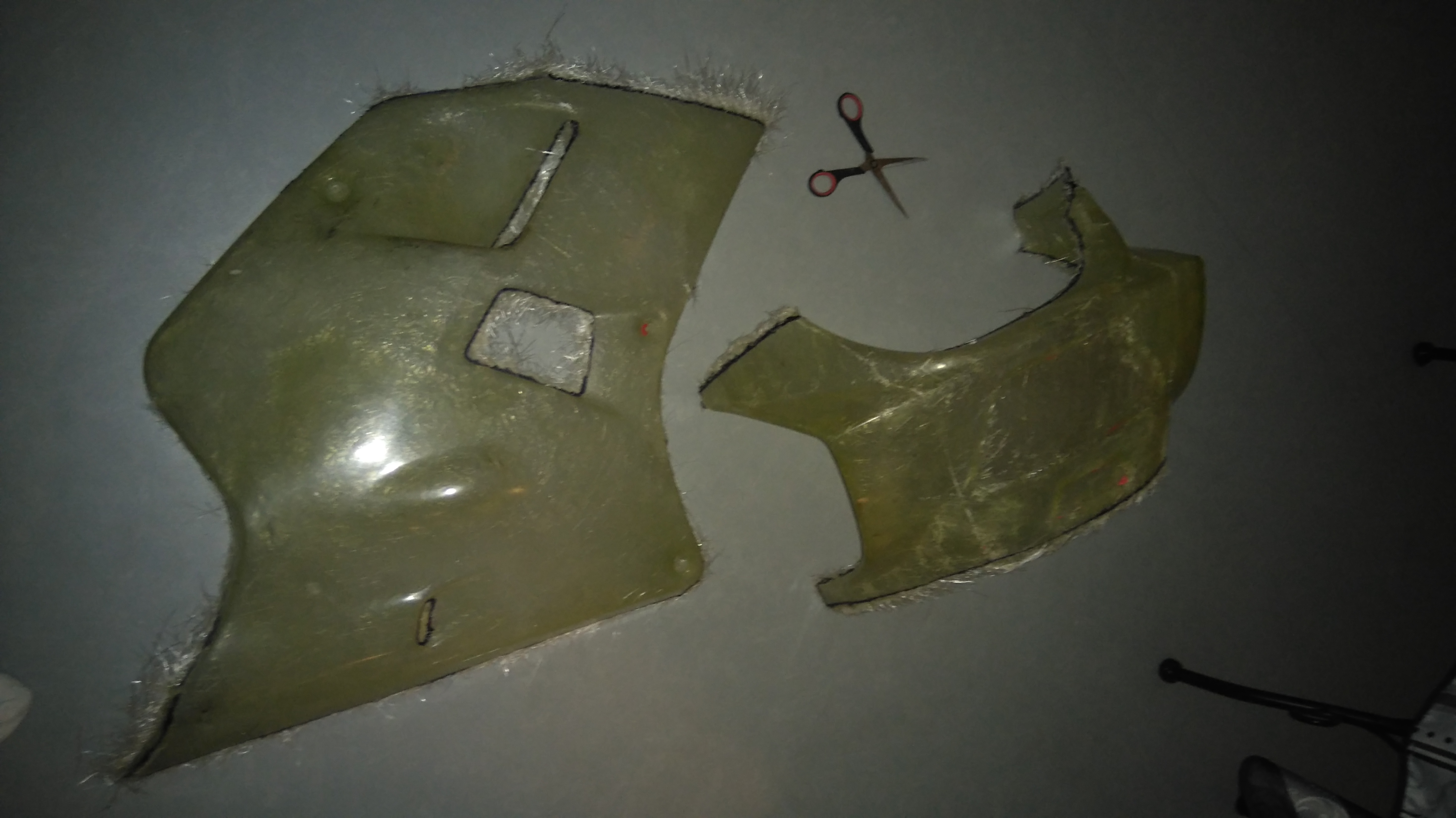

Flanc gauche
Messages : 10069
Michael37 a écrit :Vous pensez que je peux remettre de la résine + fibre à l'intérieur ?
Bien sûr ; règle générale pour toute suite de stratification polyester : poncer-dépoussiérer et nettoyer avec un chiffon non pelucheux à l'acétone puis attaquer les renforts
Michael37 a écrit :PS pour les cheveux blancs c'est que hier au démoulage des brins sont tombés côté intérieur et je me suis aussi épousseté au dessus, je trouve ça fait un style poilu !
:lol: vous venez d'inventer le style poilu pour les carénages piste, c'est luxe !
Sans blague, il faut faire attention à travailler dans un endroit le plus propre possible. Vous en aurez de moins en moins des poils partout à force d'en faire :)
