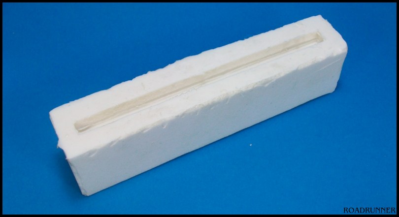

Le moule:

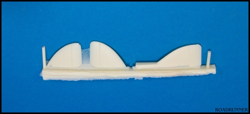

premier tirage sous pression:
il reste encore quelques bulles.

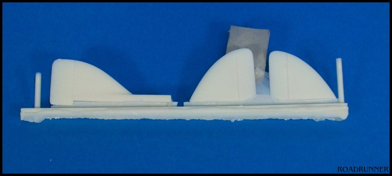

dernier tirage réaliser:
J'ai rajouté des évents, et...talquer l'empreinte. Je sais, c'est tout le contraire de vos conseils, mais il fallait essayer.
Moi, le résultat me plais bien.

Talquer modifie sensiblement l'aspect de surface, mais si le résultat final vous plaît, pas de contre indication technique.
