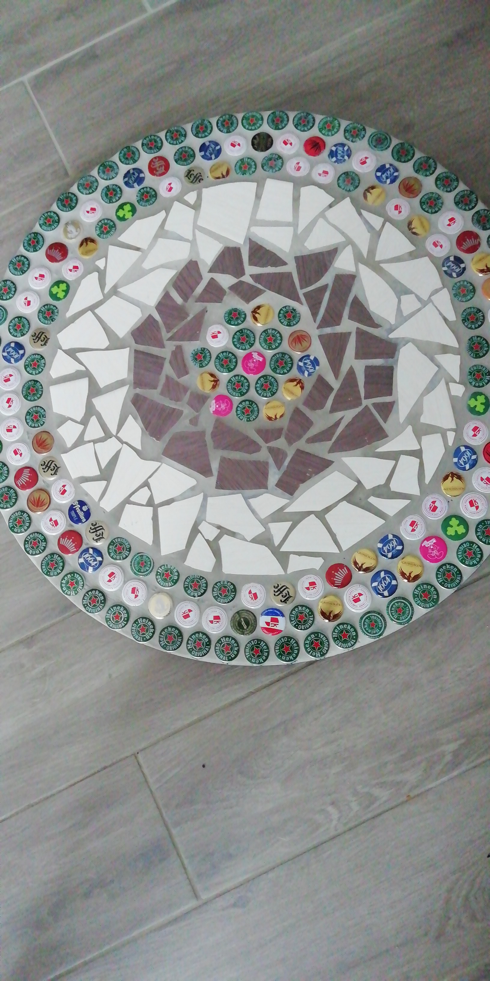

Bonjour, j'ai customisé une table de jardin avec du carrelage et des capsules de bière. Je voudrais couler de la résine transparente dessus en épaisseur afin d'égaliser la surface et d'avoir un rendu brillant. Quelle résine dois-je utiliser ? Je précise que l'hiver il gèle fortement chez moi et la table restera toujours en extérieur. Merci pour vos réponses.

Les capsules et le carrelage sont déjà collés sur le plateau de la table. Est ce que la 2ème solution est bonne du coup ?

Les joints sont rempli avec du joint à carrelage.
Le plateau de la table

En ce cas la deuxième solution peut être la bonne, allez télécharger la fiche technique située en bas à gauche de la fiche produit voir si cela conviendrait.
