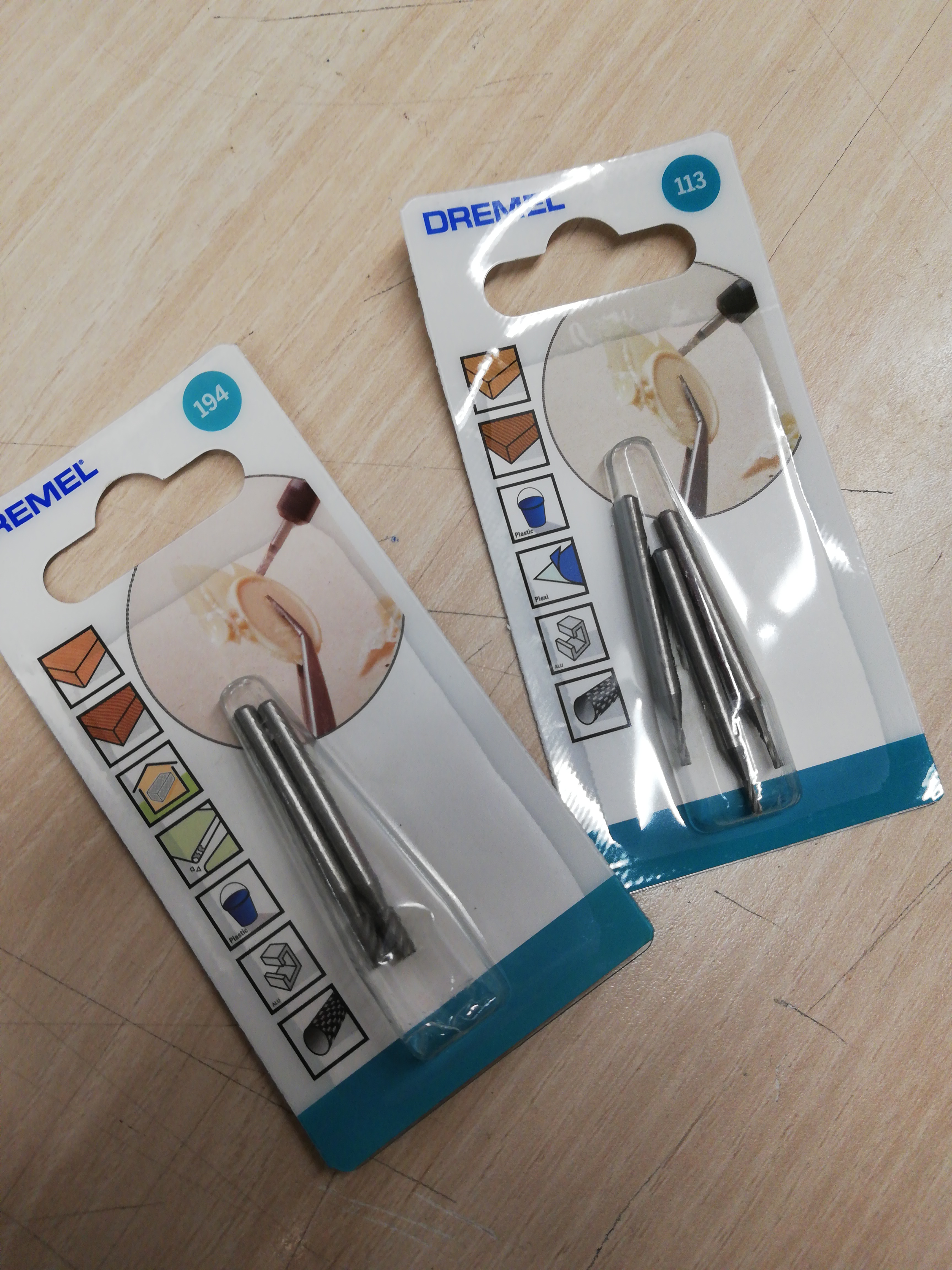

J'avais vu ça à mon travail qui pouvait être intéressant, sorte de fraise adapté pour le carbone
Messages : 10069
Re: Découpe complexe d'un stratifié carbone/kevlar
Ça marche aussi mais attention à la vitesse de rotation et à ne pas trop appuyer sinon c'est trou garanti.
Si vous investissez, l'idéal ce sont les mèches diamant qui sont plus délicates.
