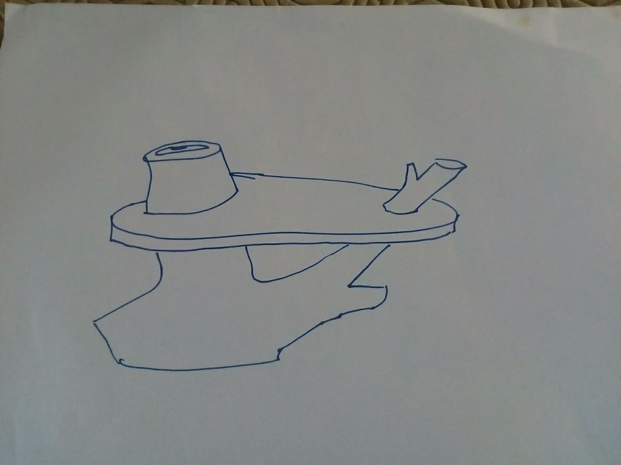

Pour ce qui est de ce que je voulais faire, un croquis sera peut-être plus explicite...

L’intérêt de l'eau c'est seulement que c'est une surface plane qui peut être traversée. J'ai déjà utilisé le principe avec de la peinture flottant à la surface.
J'ai suivi les liens, mais je n'ai rien vu qui corresponde à mon croquis : une partie de la souche traversant le plateau de la table (d'autant que la vraie souche est d'une forme ajourée très complexe).

dbl2131 a écrit :J'ai suivi les liens, mais je n'ai rien vu qui corresponde à mon croquis : une partie de la souche traversant le plateau de la table (d'autant que la vraie souche est d'une forme ajourée très complexe).
Chacun a son propre projet et il faut extrapoler au vôtre ; comme déjà indiqué il vous faut créer un moule à rebord et étanche autour de vos branches de souche, couler la résine et, après polymérisation effectuer la finition. Qu'il y ait deux, trois ou six branches d'arbre, qu'une planche soit prolongée d'une coulée de résine, que ça soit un plateau complet avec inclusion de bois, etc. la technique est toujours la même.
