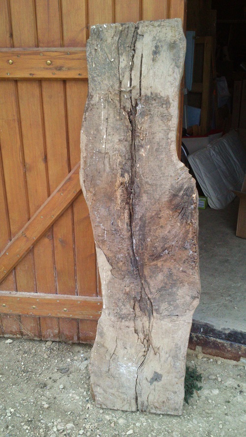

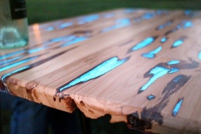

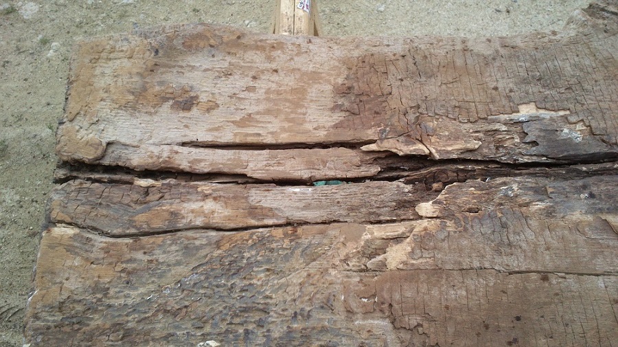

J’aimerai restaurer une vieille planche en bois pour en faire une table basse , mais elle est fissurée à plusieurs endroits, j'aimerai donc combler ces fissures avec de la résine EPOXY, voir photo de la planche en l’état, et ce que j’aimerai que ça donne (sans l'effet photo luminescent).
En parcourant votre forum, il semblerait que la résine EPOXY INCLUPOX soit la mieux recommandée. Est-ce bien le cas ?
Comment va réagir la résine aux éventuelles dilatation du bois ?

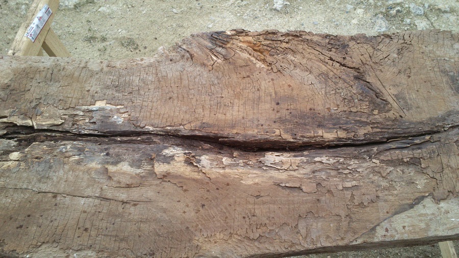

Il y a par contre une fissure traversante, donc je vais devoir mettre une plaque sous la planche pour boucher la fissure et combler le trou de résine. Quel matériau dois-je utiliser pour la plaque pour que la résine n’adhère qu’au bois et pas à la plaque ?
Peux-ton poncer la résine si elle dépasse un peu des fissures?
Et pour la finition, pour éviter le jaunissement de la résine avec le temps, quel vernis utiliser sur la résine+bois ?

sub_titi a écrit : En parcourant votre forum, il semblerait que la résine EPOXY INCLUPOX soit la mieux recommandée. Est-ce bien le cas ?
c'est possible avec cette résine qui est transparente mais est faite pour les coulées un peu plus importantes en volume donc il y aura un temps de polymérisation assez long. Faire le travail et laisser trois-quatre jours la planche avant d'effectuer les finitions.
sub_titi a écrit : Comment va réagir la résine aux éventuelles dilatation du bois ?
Votre planche est très vieille, le bois semble très sec. Si vous disposez votre table en intérieur il ne devrait pas y avoir de problèmes, les époxys ont un fort pouvoir cohésif mais il y a toujours un risque de fissuration et de décollement de la résine. Dans votre cas, ça semble un risque très minime si la table n'est pas soumise aux intempéries.
sub_titi a écrit : Il y a par contre une fissure traversante, donc je vais devoir mettre une plaque sous la planche pour boucher la fissure et combler le trou de résine. Quel matériau dois-je utiliser pour la plaque pour que la résine n’adhère qu’au bois et pas à la plaque ?
Il faut placer une plaque enduite de démoulant dessous et bien étanchéifier ou bien si c'est possible simplement du scotch très solide remforcé par une planchette pour contenir le poids de la résine, il y aurait un travail de finition à assurer dans ce cas.
sub_titi a écrit : Peux-ton poncer la résine si elle dépasse un peu des fissures?
Oui mais une résine transparente poncée devient opaque comme un verre dépoli, ça peut faire un joli effet mais si vous voulez que ça reste transparent il faudra finir au papier à l'eau très fin.
sub_titi a écrit : Et pour la finition, pour éviter le jaunissement de la résine avec le temps, quel vernis utiliser sur la résine+bois ?
l'Inclupox est la plus stable aux UVs mais on préconise de renforcer avec un vernis PU bi-composant, voir ICI.
Il me semble qu'il serait judicieux de renforcer votre bois d'abord avec de la Waterpox14 voir ICI qui servirait de primaire à l'Inclupox, attendez que l'Hippomouleur passe par ici pour donner son sentiment et augmenter ma réponse.
Re: Restauration planche avec résine, demande de conseil
effectivement Isatis a raison ! Le traitement à la résine époxy phase aqueuse est indispensable si vous voulez que votre table reste à l'extérieur et très fortement conseillé même pour l'intérieur.
Saturé de résine waterpox, le bois (diluées à 30% d'eau, il ne reprendra plus l'humidité ambiante), à condition d'être traitée sur toutes les surfaces, ne dilatera pas à cause de la principale cause de dilatation.
En plus, l'accroche de l'Inclupox sera très renforcée !

sub_titi a écrit :
Plaque enduite de démoulant, c'est à dire pouvez-vous préciser svp ?
En admettant que votre planche est plane, vous posez sur la fente à boucher une planchette de CP ou agglo mélaminé par exemple mais il faut que celui-ci soit démoulable, c'est-à-dit qu'il n'adhère pas à la résine coulée au dessus ! Et les époxys ont un fort pouvoir cohésif, il faut appliquer à votre planchette (ou autre truc lisse que vous aurez sous la main même un carton fort peut faire l'affaire) un démoulant, dans votre cas du Tercanol voir ICI, suffira bien en deux ou trois couches.
Il faut également que votre planchette soit étanche sur les bords au cas où la résine s'insinue, ça file partout les résines :lol: un simple joint avec un pistocolle ou bien du joint en cartouche ordinaire ou encore du scotch bien appliqué partout peuvent suffire, professionnellement on utilise de la Plastiline® mais ça ne vaut pas le coup d'en acheter si vous n'avez que cette pièce à faire.
