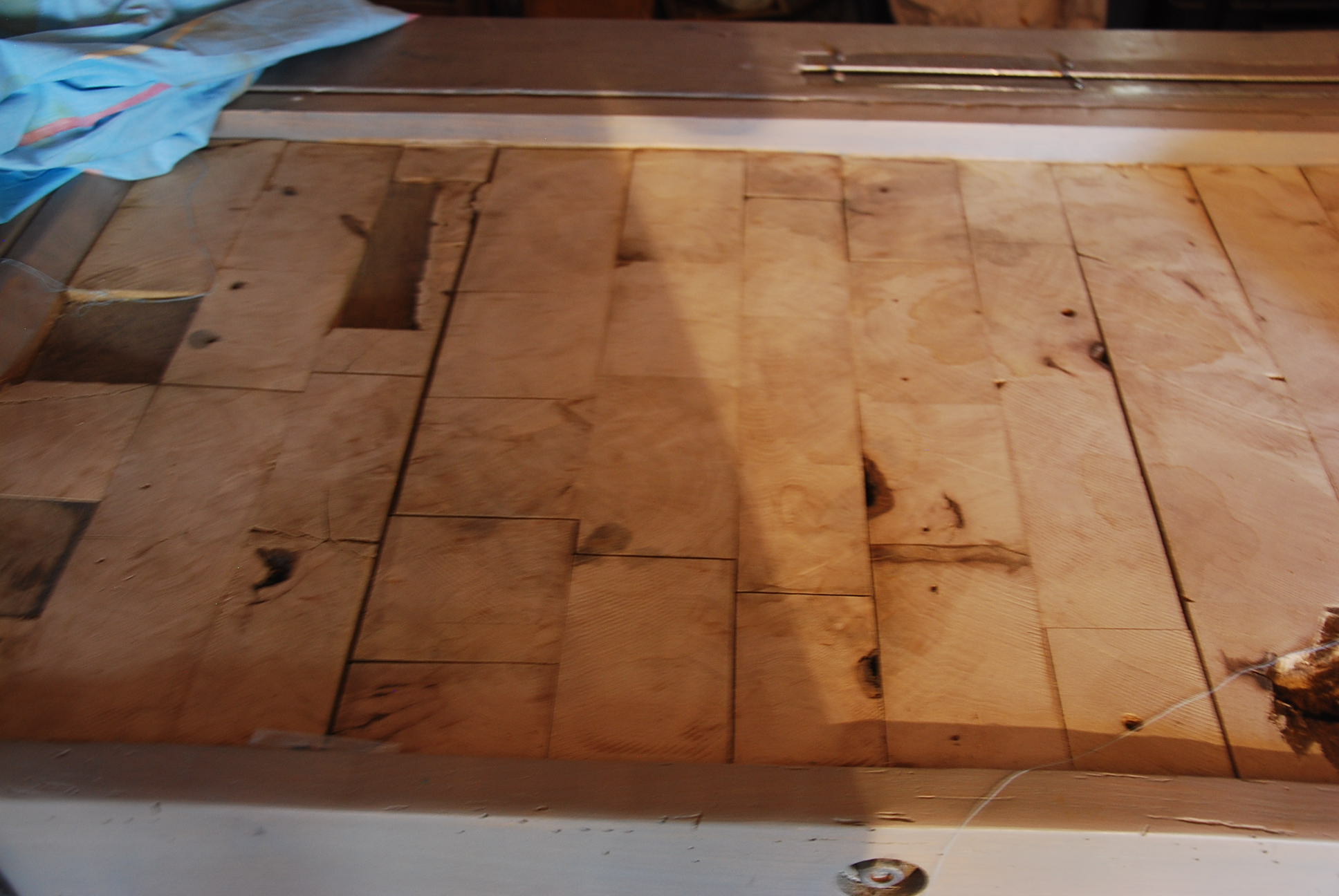

Après une restauration complète d'un ancien billot de boucher, j'ai retourné le plot et je souhaiterais protéger le plan de travail par une résine ou équivalent, afin de le rendre plan (j'ai vu ça sur un comptoir de bar...).
Le plot en question montre des irrégularités de +/- 5 mm, la résine devra être transparante, sans forcément être "christal" et bien sur non toxique au contact alimentaire.
Dans votre cas résine transparente époxy obligatoire voir ICI l'Inclupox.
Allez sur notre site Résines et moulages lire les explications sur l'alimentarité ICI.
Je précise qu'aucune résine thermo-durcissable à froid ne supporte la chaleur d'un cul de casserole, d'une bouilloire sortant du feu ou autre assiette sortant d'un réchauffeur aussi il faut protéger si vous devez vous servir de votre billot comme plan de travail.

Maintenant que j'ai trouvé la résine, la surface à recouvrir est de 1560x550 mm et l'épaisseur moyenne sera de 12.5 mm.
Quelle quantité de produit faut il compter ?? Je ne suis pas avare mais je veux être sur d'en prendre suffisamment pour couler en une fois...
Pour ce qui est de poser des casseroles chaudes, est il possible de couler une autre résine haute température par dessus la couche d'inclupox ?

Mais dans ce cas, sachant que la densité de l' inclupox ets de 1, ce n'est pas très compliqué ....
superficie par épaisseur donne un volume, donc des litres.....
et en fonction de ces litres, prendre le nombre de kits nécessaires.
Il vous faudra soigner l'étanchéité du coffrage car cette résine est assez fluide
C'est pour cela qu'un dessus de comptoir de bar ne pose ps de problèmes particuliers mais un plan de cuisine, c'est quand même un peu risqué.
Nous ne calculons jamais les quantités pour éviter tout litige ultérieur.Benoit HENRY a écrit :
Non, pas du tout !Benoit HENRY a écrit : Pour ce qui est de poser des casseroles chaudes, est il possible de couler une autre résine haute température par dessus la couche d'inclupox ?
