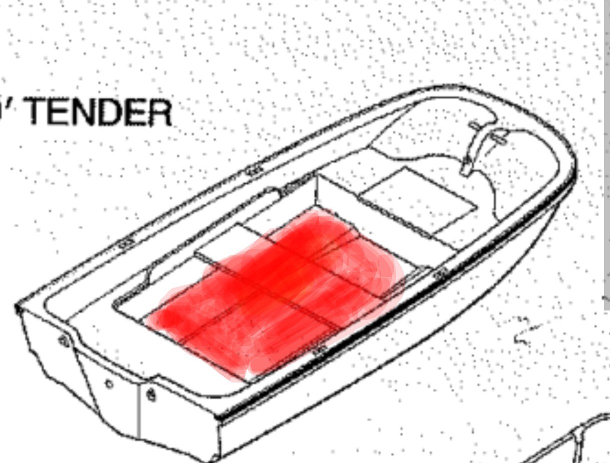

Bon… on va reprendre depuis le début…
Il fait combien de long votre canote ?
Et le pont, combien de long et combien de large ? à peu près vu que ça n'est pas rectangulaire.
Ça va me donner une idée du pids de verre à appliquer et s'il faut une âme sandwich ou pas.
Confirmez moi que vous allez stratifier sur la mousse PU bien lisse aussi.

Alors il fait 4m20 et le plancher est rectangulaire 1m24 par 2m47
Messages : 10031
Re: Essai réparation barque
Vous stratifiez sur la mousse bien lissée et dépoussiérée mat-roving-mat deux fois devrait largement suffire.
Ça vous donne 1,8 kg de renfort verre au m2 sur mousse imprégnée de résine, c'est probablement plus échantillonné que la coque.
Au pire, si vous trouvez qu'il y a trop de "souplesse", vous pouvez rajouter, c'est l'avantage du stratifié de pouvoir y revenir pour modifier.

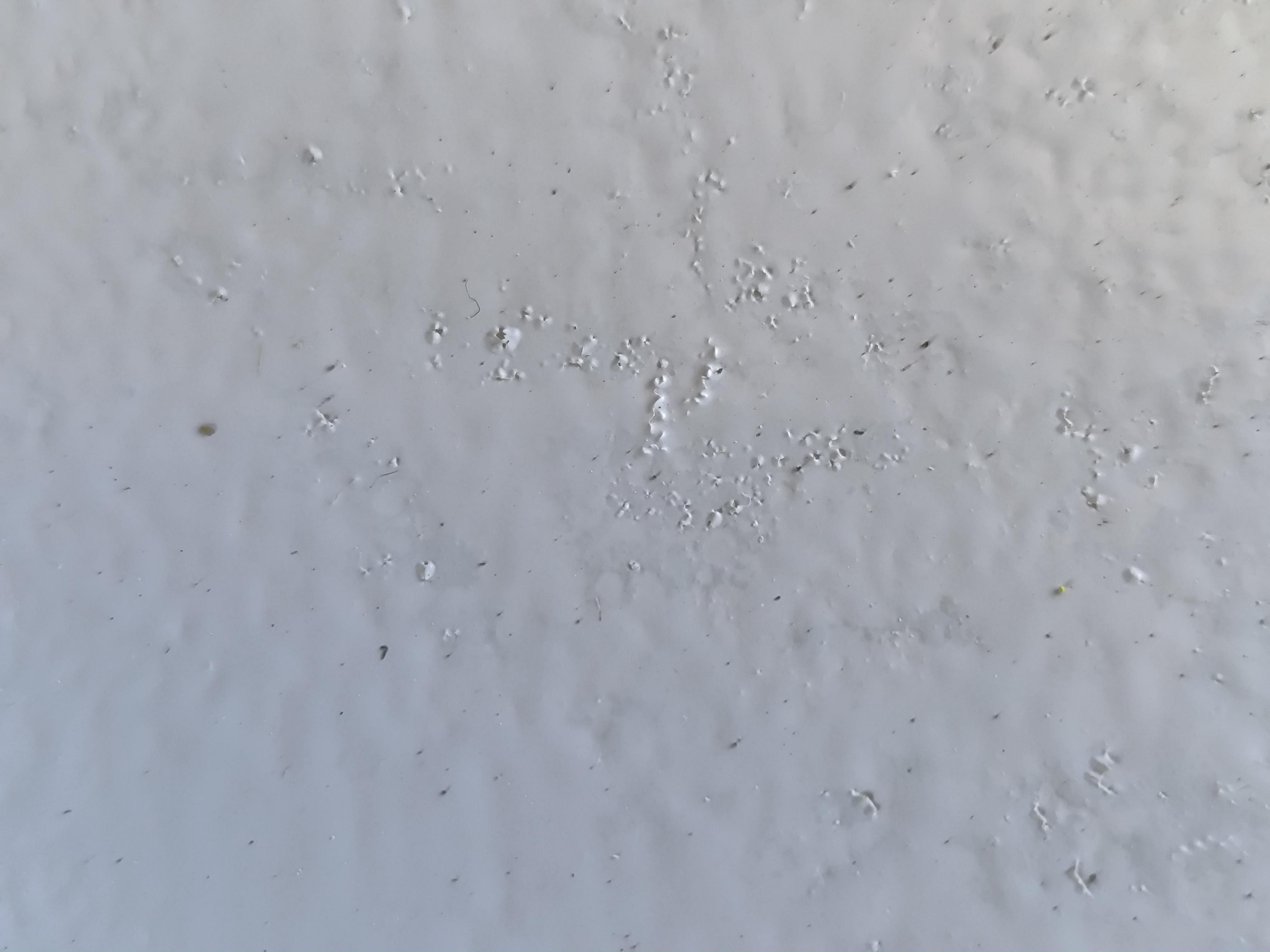

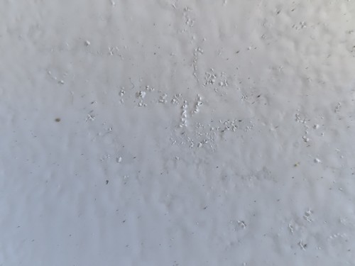

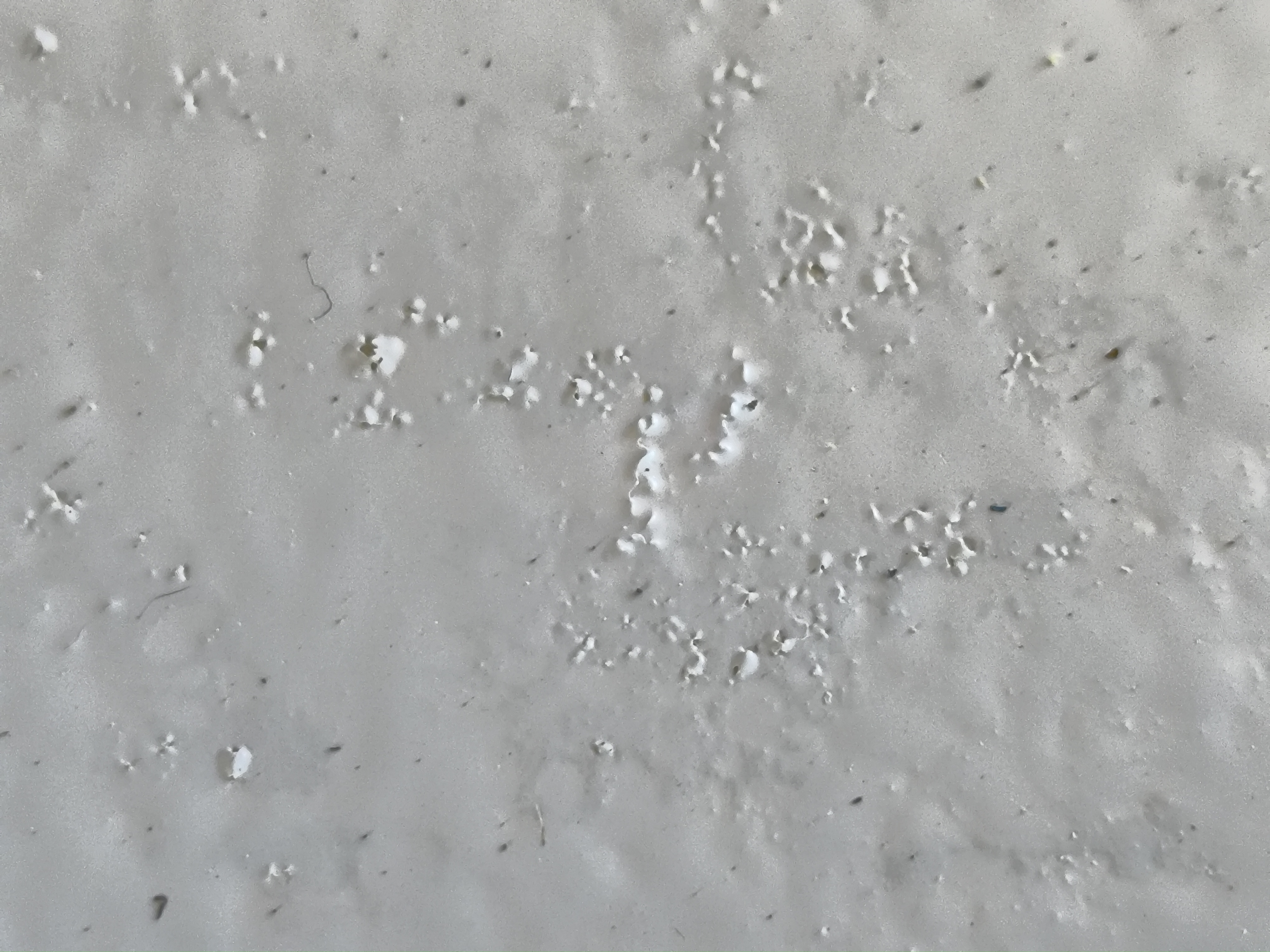

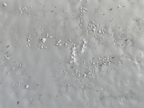

Bonjour après un long arrêt du a des problèmes de santé je reprends mon petit chantier, donc topcoat mais une heure après petite bulle, dosage comme il faut,rouleau de chez vous, je ne sais pas de quoi cela peut venir , sûrement de moi , le pot ouvert Il y a 4 mois mais bien refermé ? ?? ?
Messages : 10031
Si le top-cot était bien homogène et sans "grumeaux", que la surface à traiter était propre et sans pollution chimique, je ne vois qu'une explication.
Il s'agirait de ce qu'on appelle des fraises dans le métier qui proviennent d'un mélange top-coat-catalyseur pas assez intime.
Soit vous avez mélangé trop vite, soit du catalyseur est resté sur les parois de votre pot à mélange et s'est mal réparti ensuite dans le top-coat.
En soi, ce n'est pas très grave, c'est inesthétique. Il suffit de poncer les endroits à défaut et bien enlever la paraffine qui permet au top-coat de polymériser à l'air libre puis de refaire une couche après un bon dépoussiérage.
