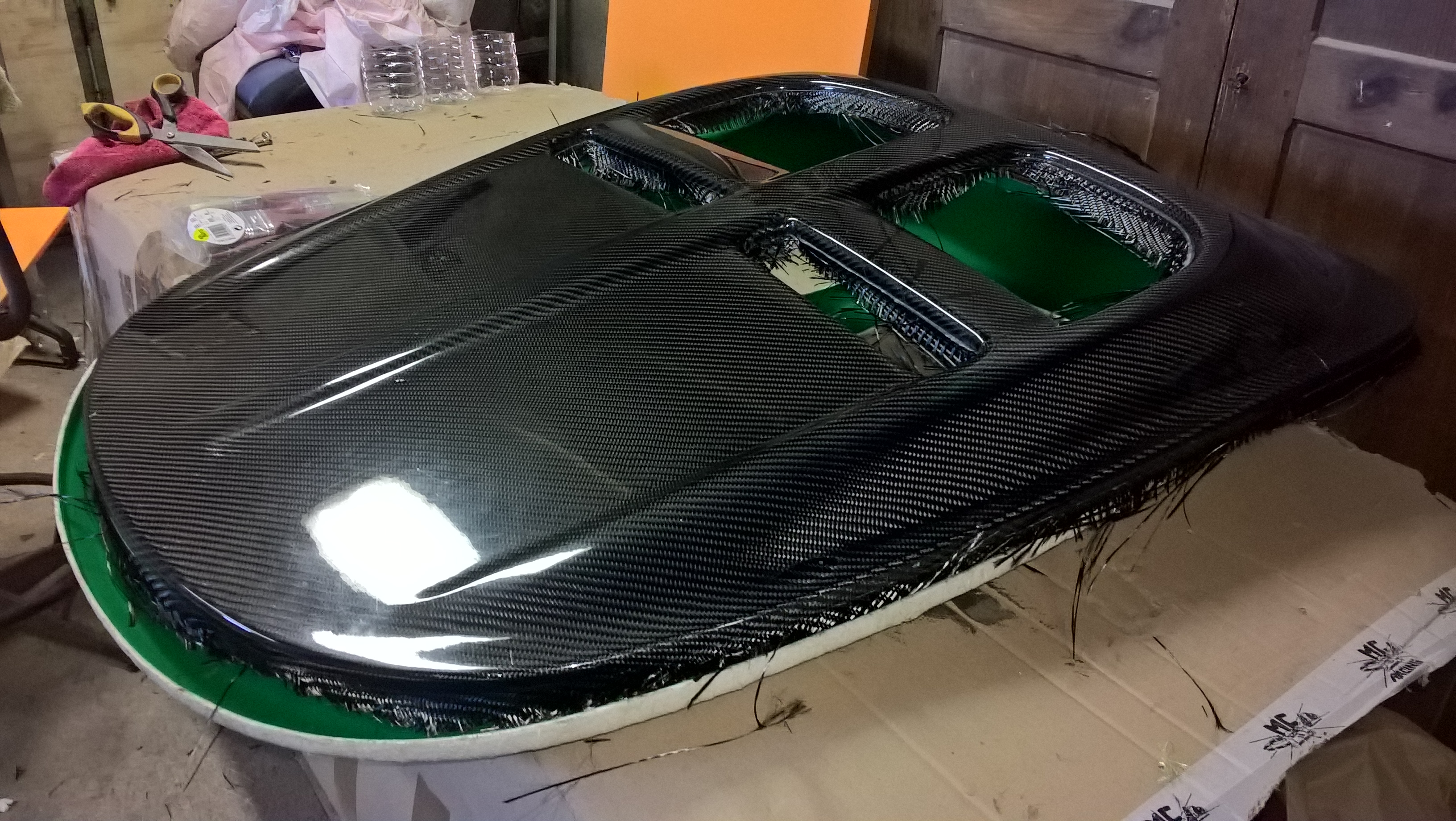

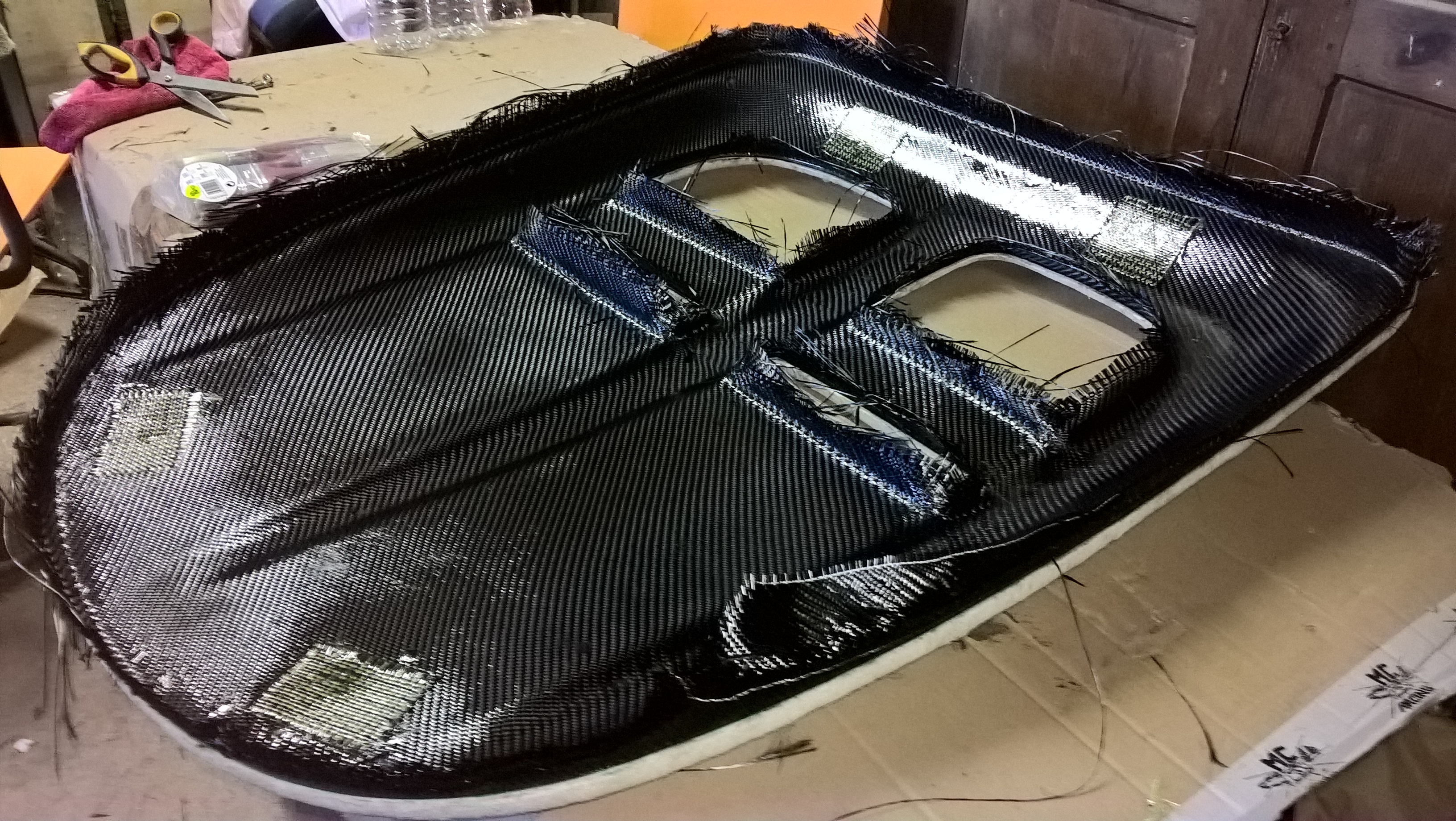

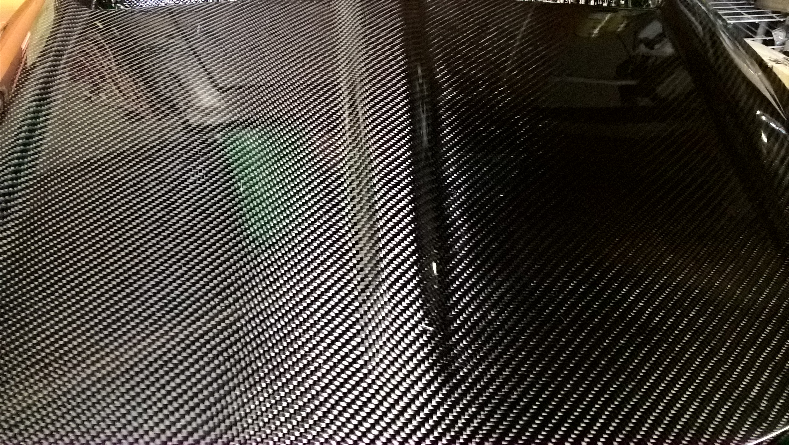

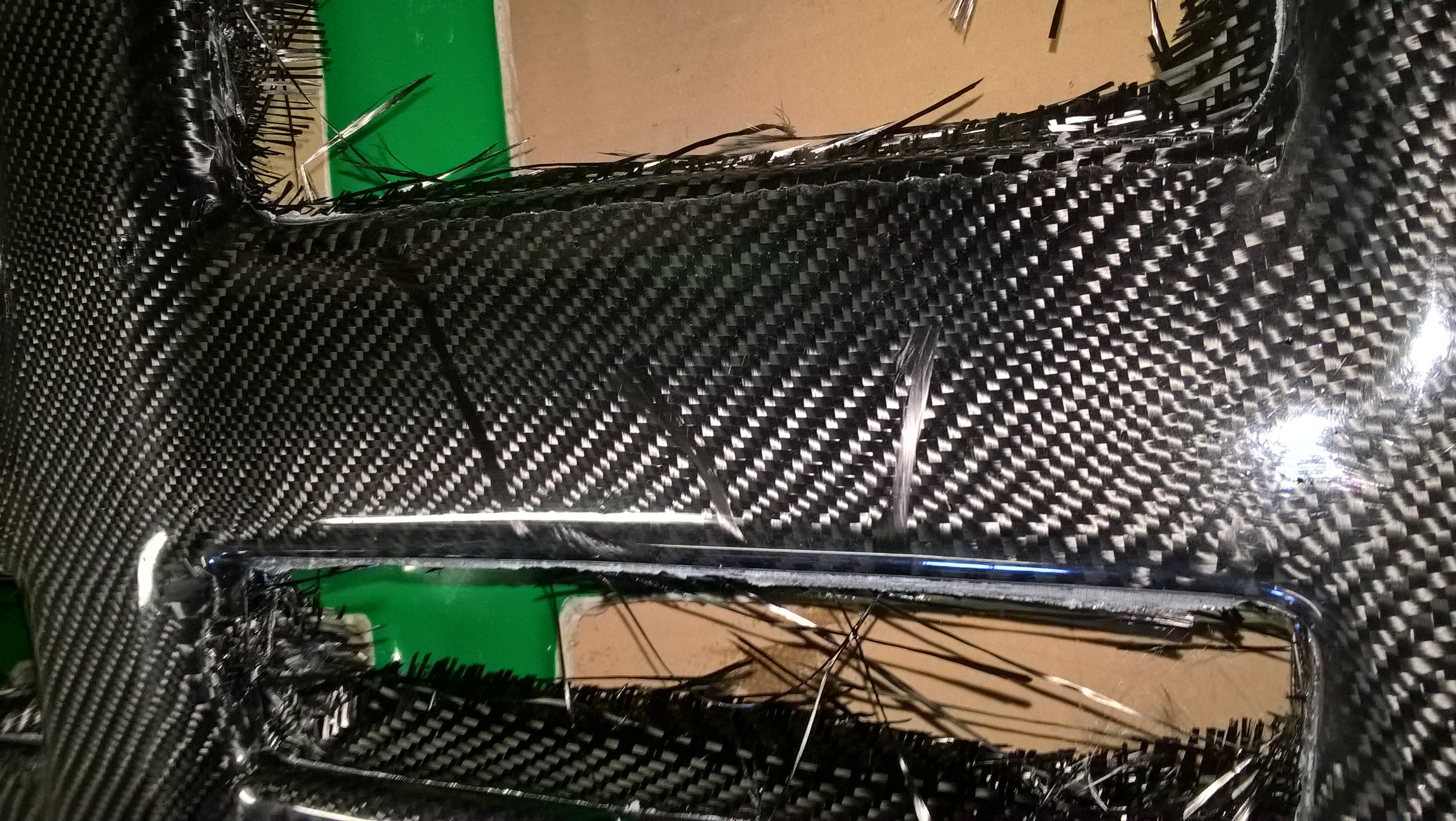

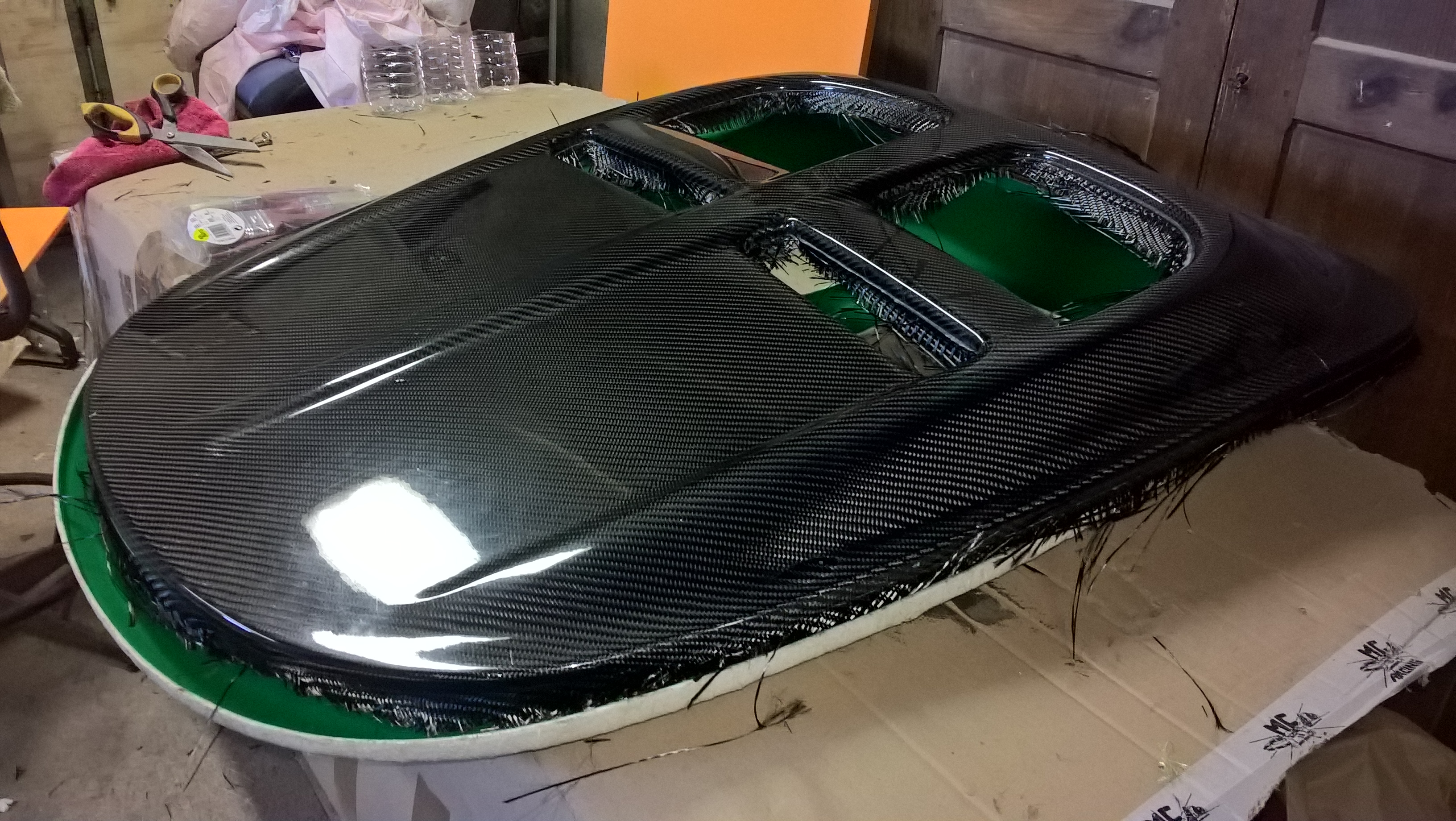

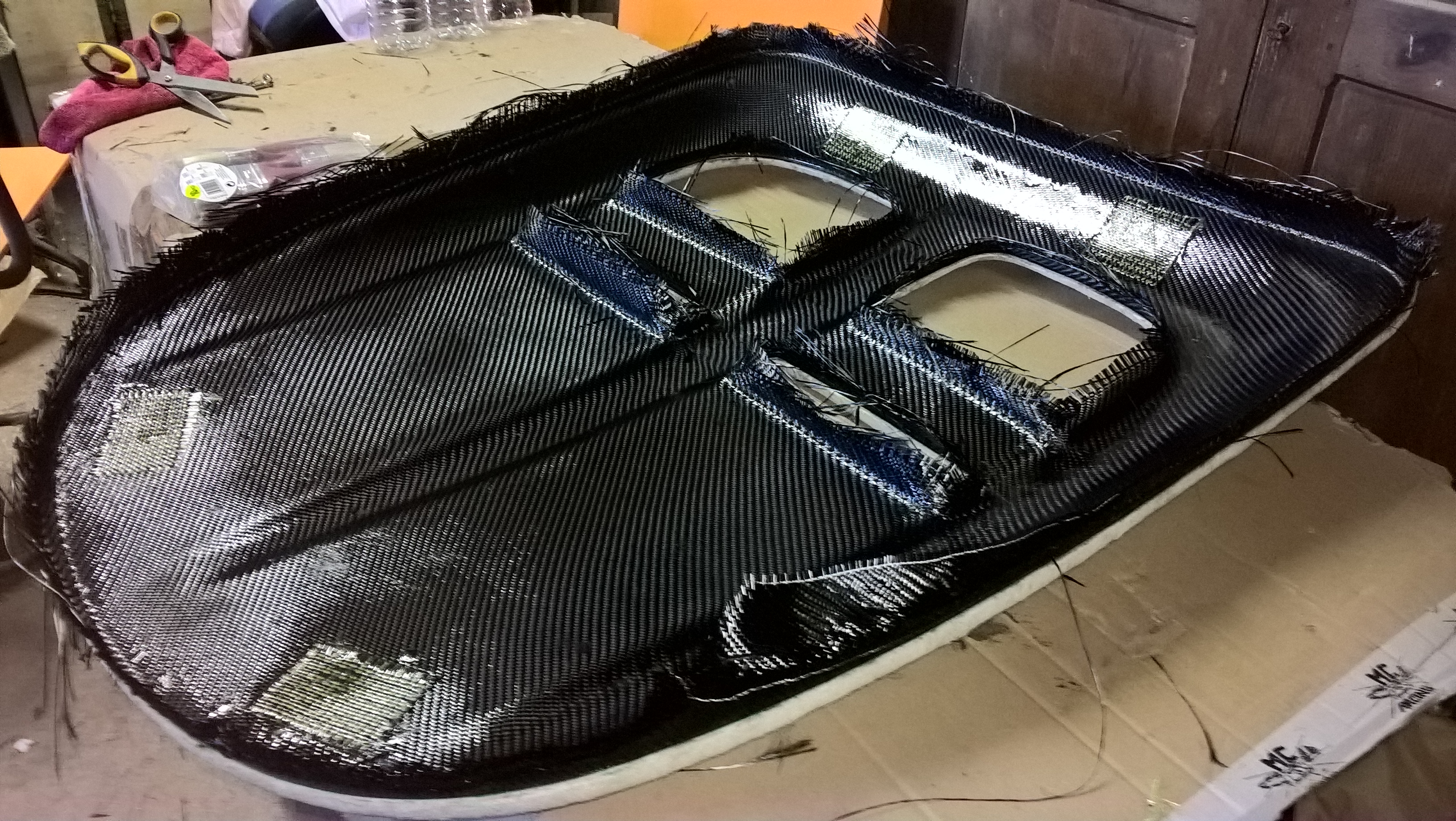

bon j'ai refait un tirage du capot moteur

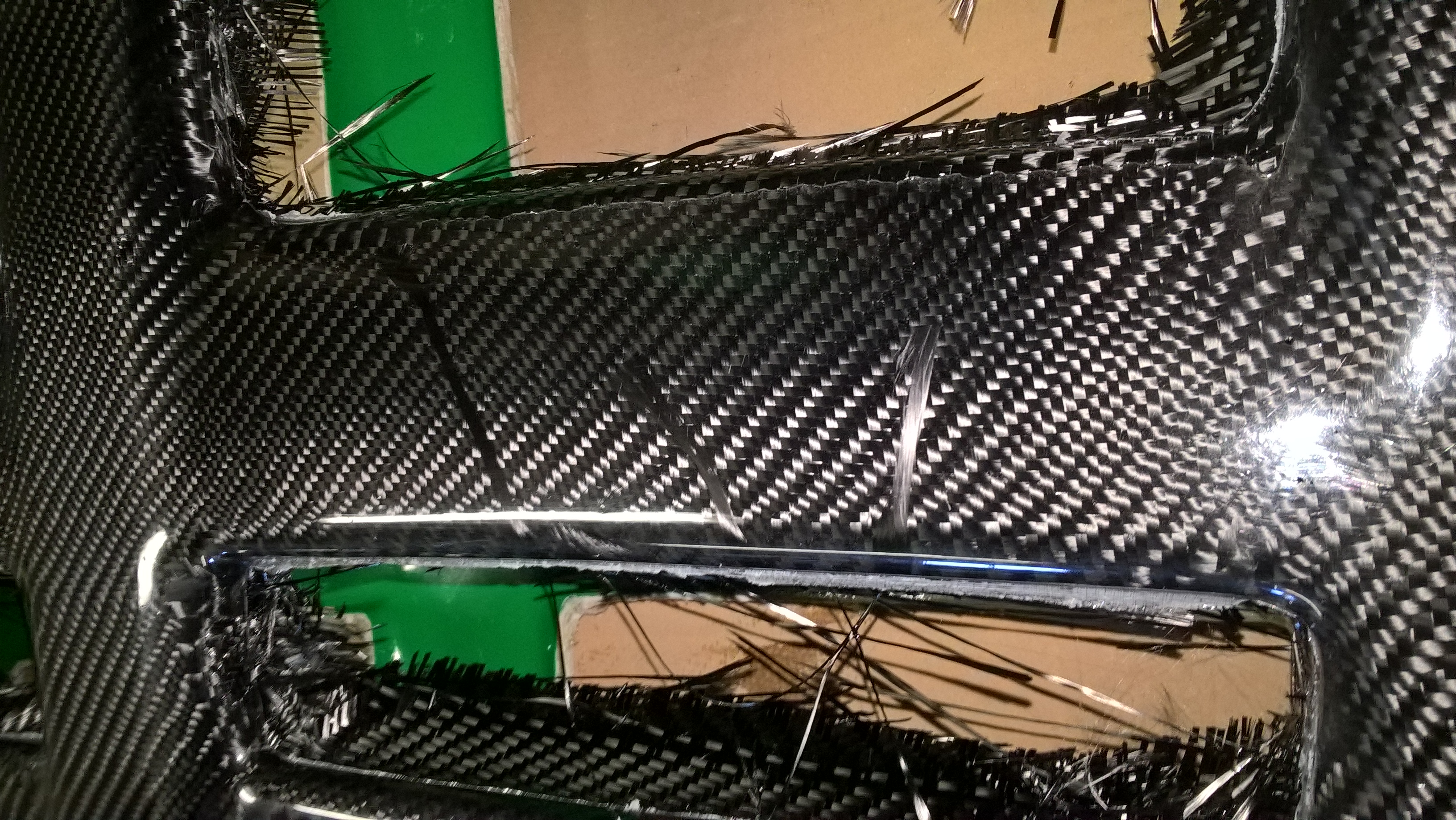

suis en parti satisfait les débulleur ont fait des kms mais encore des bulles sur sur le bord pourtant les 3 débulleur on servis, le tonneau, angle et le standard je part bien du centre vers l'exterieur mais rien n'y fait,si il n'y avais que les bulles ça irai mais il y a sutout ça
j'hésite a grater pour essayer d'enlever ce bout de tissu qui traine si quelqu'un a déja tenter l'opération je suis curieux de savoir

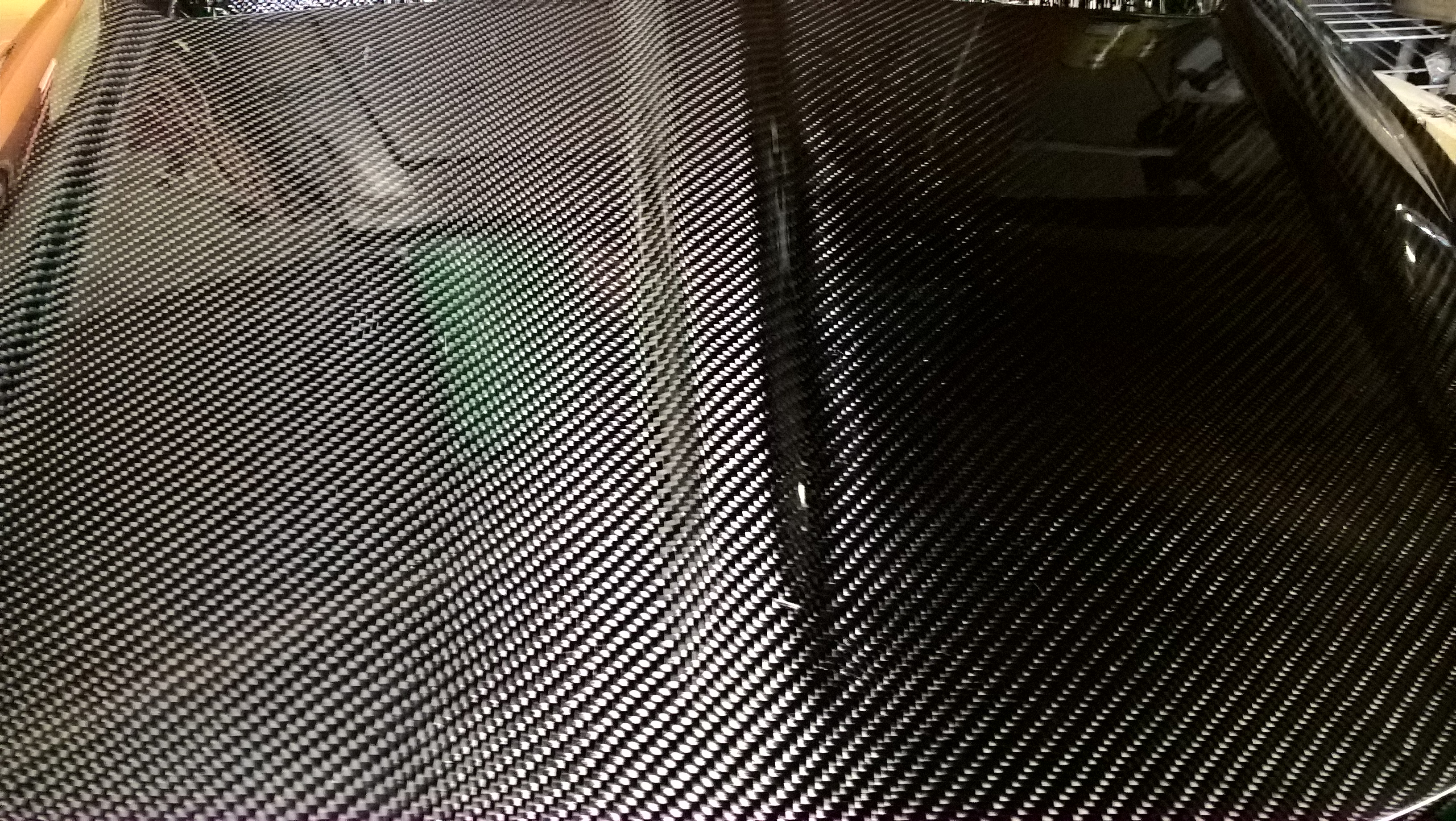

le résultat sur une grande partie de la pièces est vraiment bien et l'interieur commence a lui aussi être propre et pas besoin de cale pour démouler juste en tirant sur les bord

Aïe… il n'y a pas aussi une bulle tout le long à droite :?
Pour les fils baladeurs, c'est désolant mais c'est le métier qui rentre. Il va vous falloir une patience d'ange de bonne humeur pour gratter. Essayez avec la pointe d'un cutter en y allant doucement mais c'est pas gagné, désolée pour vous, c'était bien parti pourtant.

oui une bulle ou un cratère on l'appel comme on veux mais ça, ça se rattrape facilement alors que le bout de tissu qui est venu se glisser dessous ce n'ai pas la même, je vais la tenter quand même merci

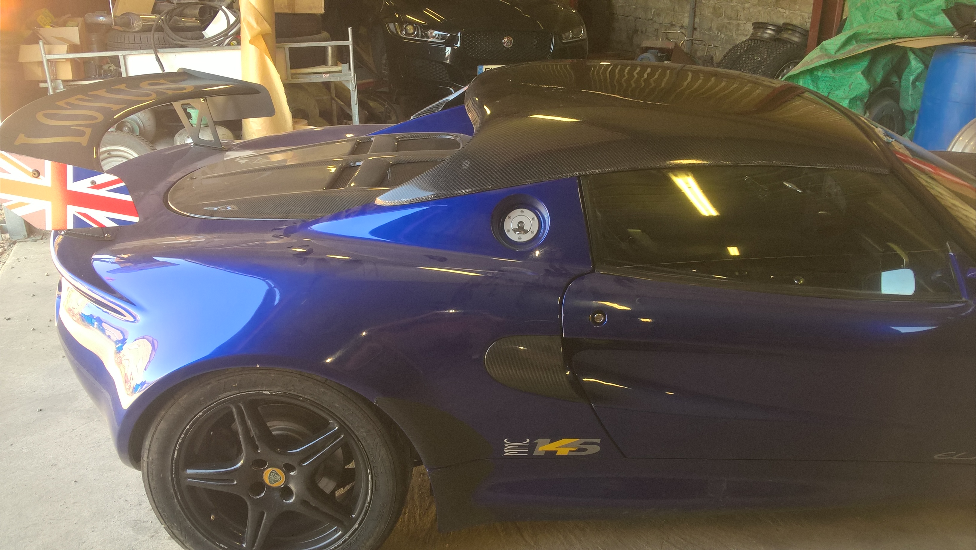

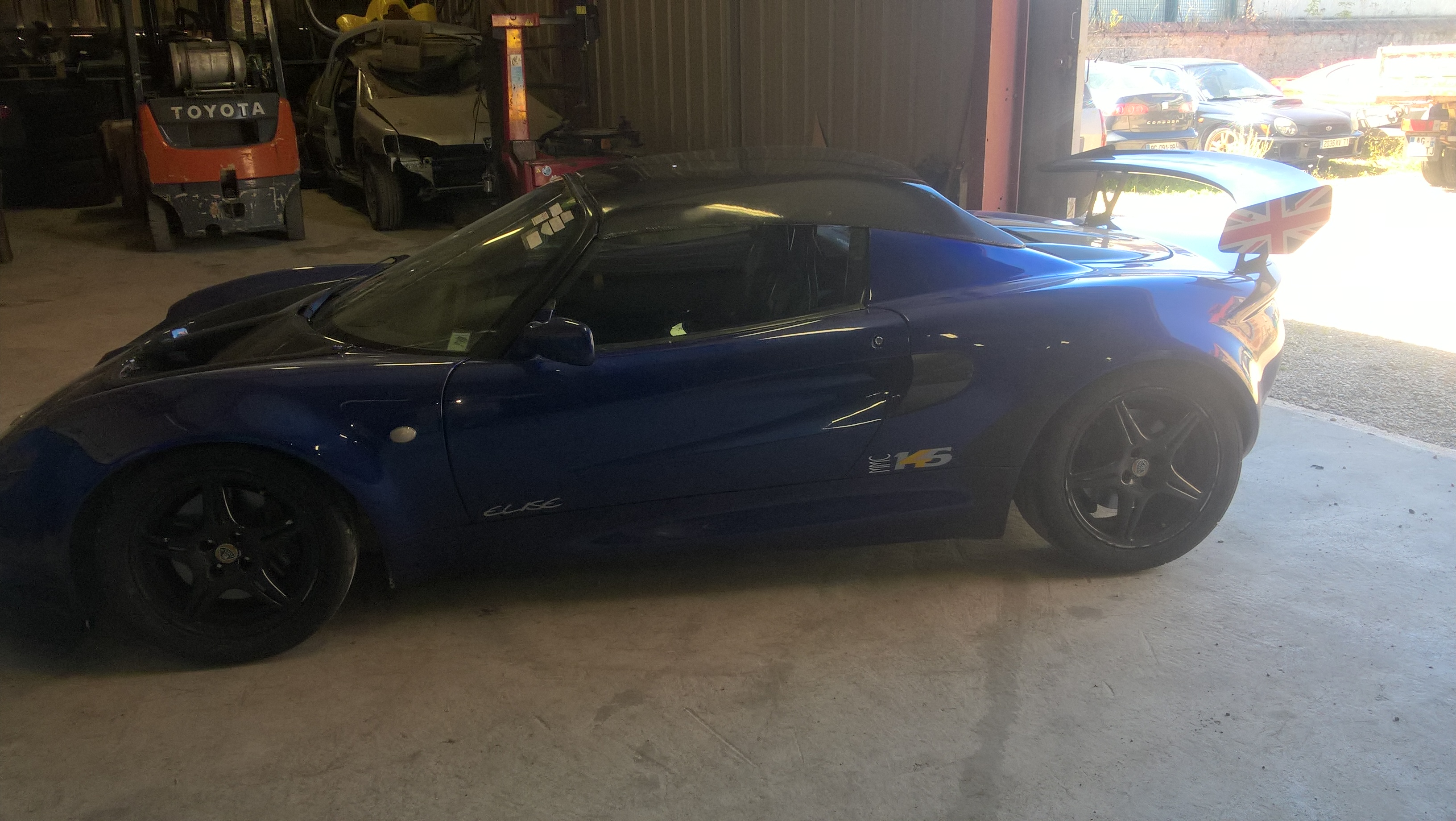

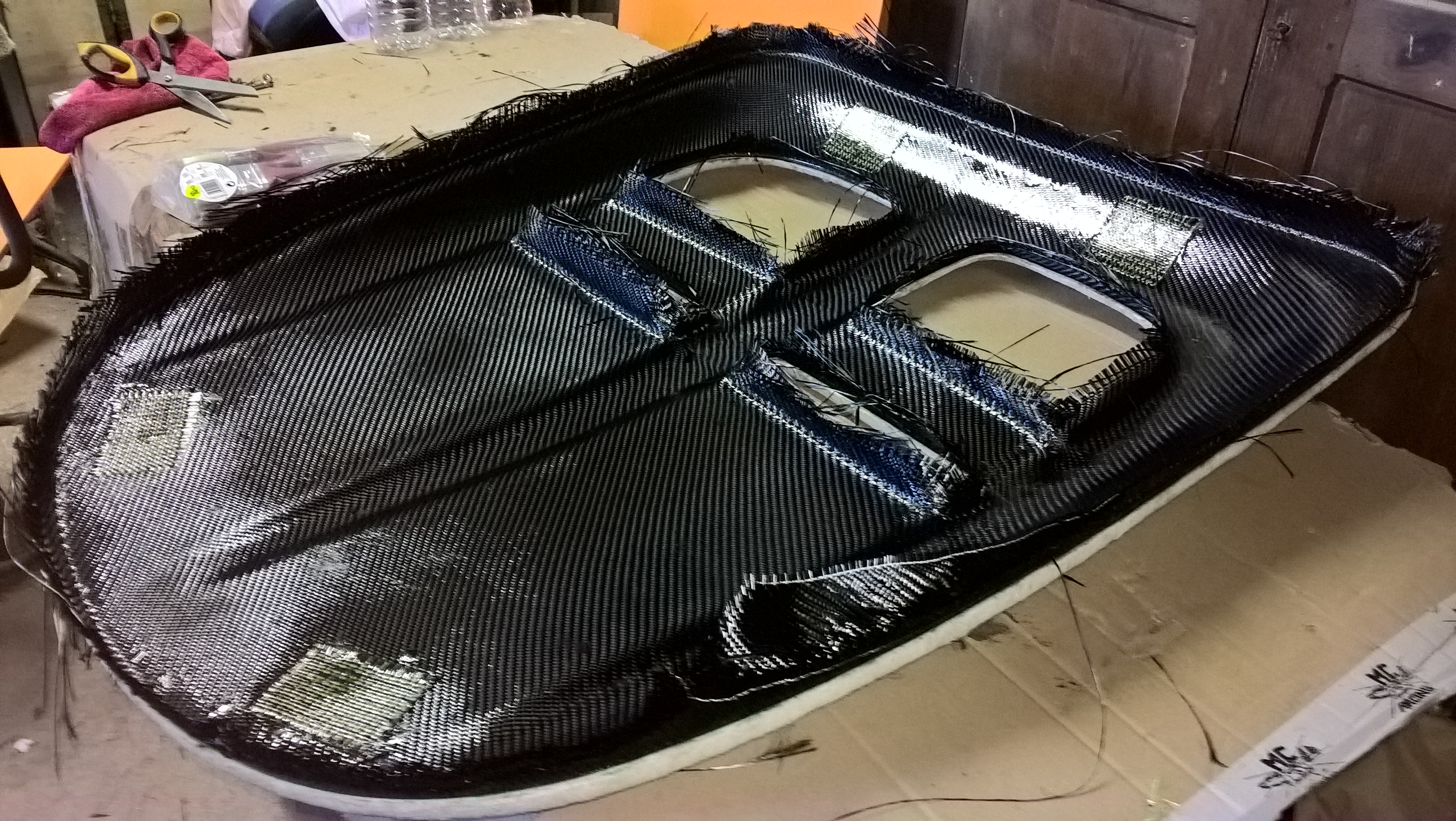

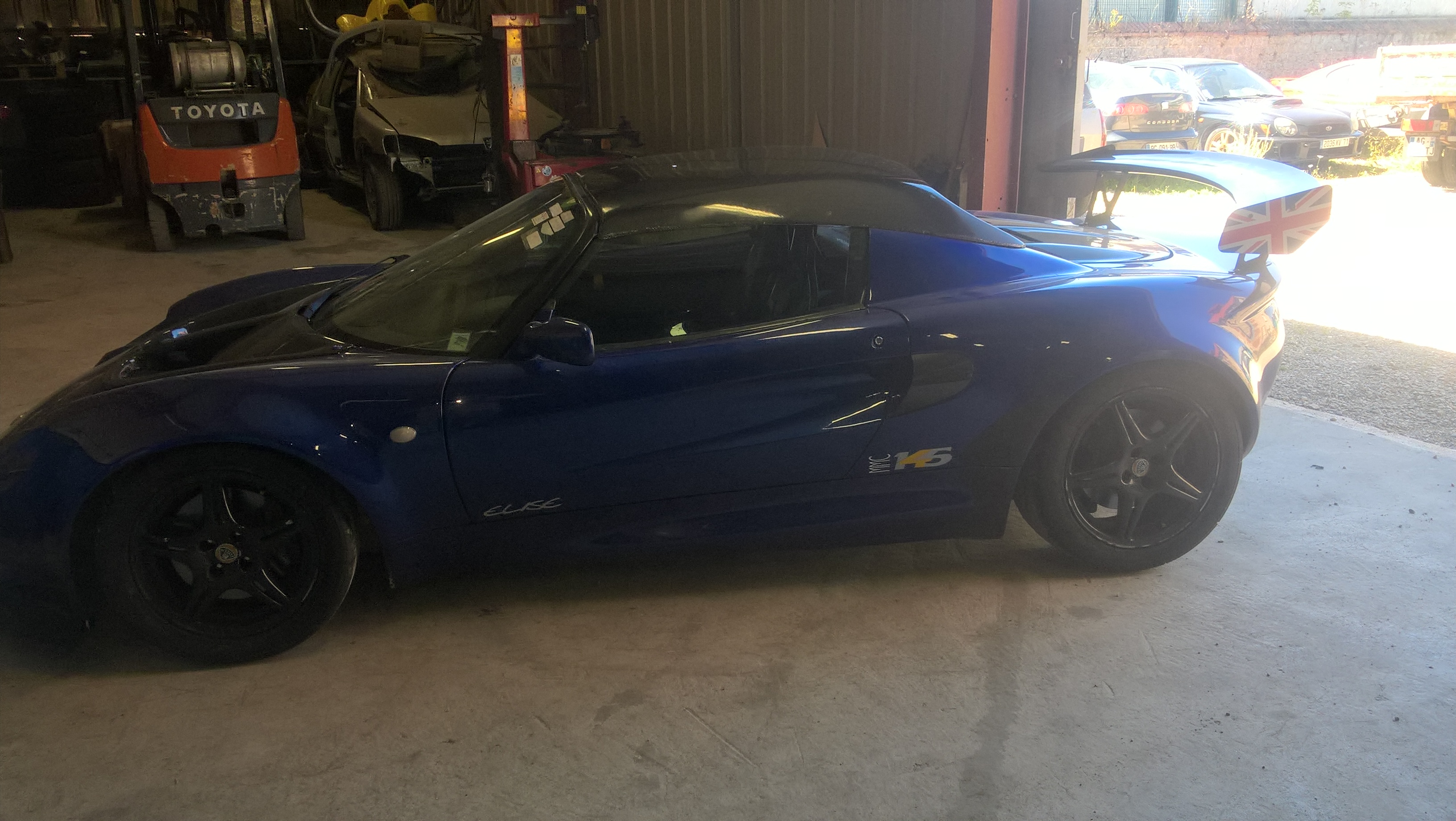

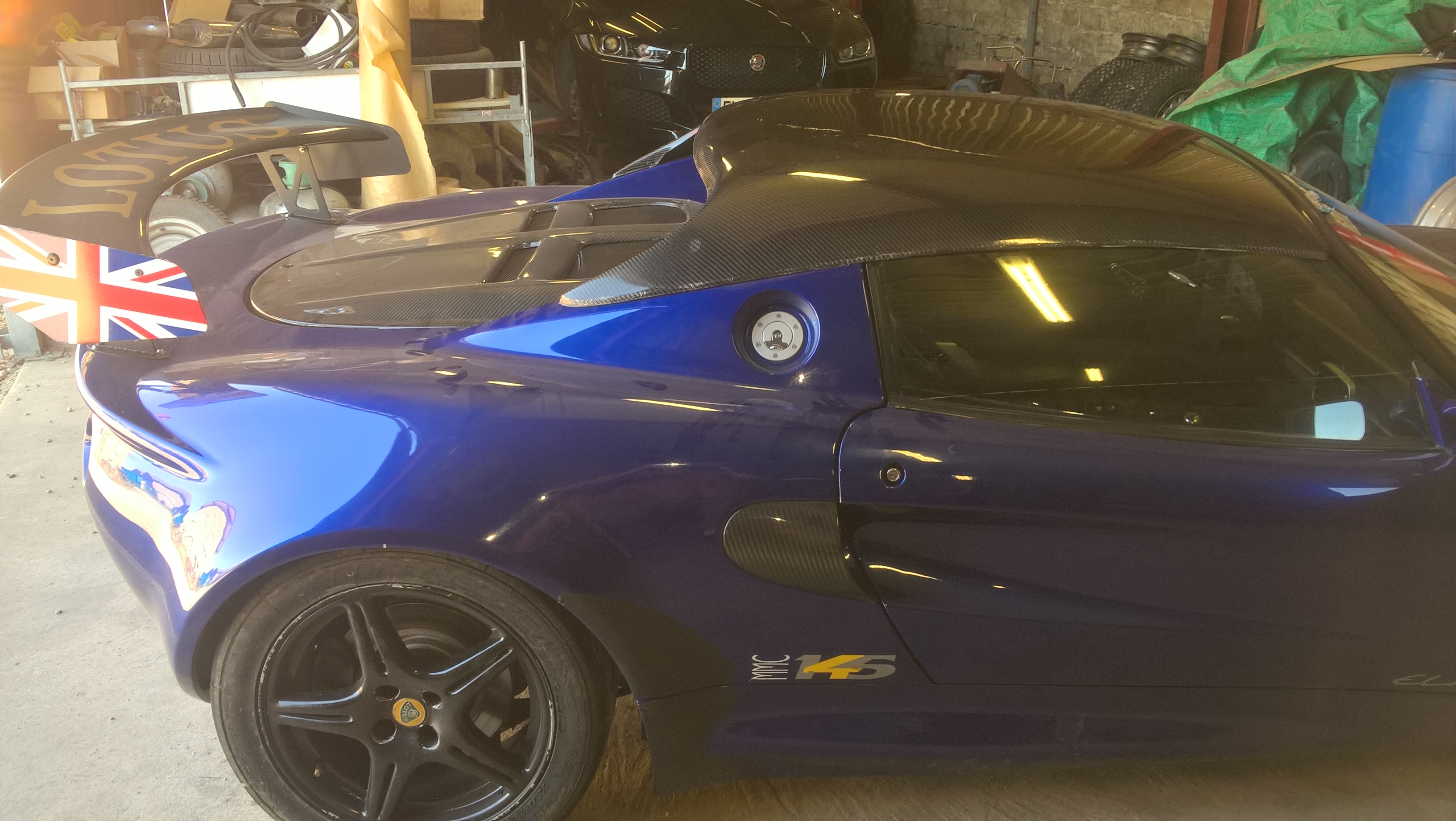

j'ai réussi a enlever les fils qui c'était glisser sous la pièce et j'ai pris une photo du toit qui est en court de fabrication toujours sur la voiture d'un collègue, première fois que je fait une si grande pièce et ça c'est plutôt bien passer encore quelques bulles mais rien de grave et surtout pas de bout de tissus qui se balade, j'ai commander pour cette pièce du tissus chez un autre fournisseur car pas de carbone en 1.25 de large a la boutique
désoler pour la qualité des photos

Ben voilà, ça avance et ça s'améliore :)
