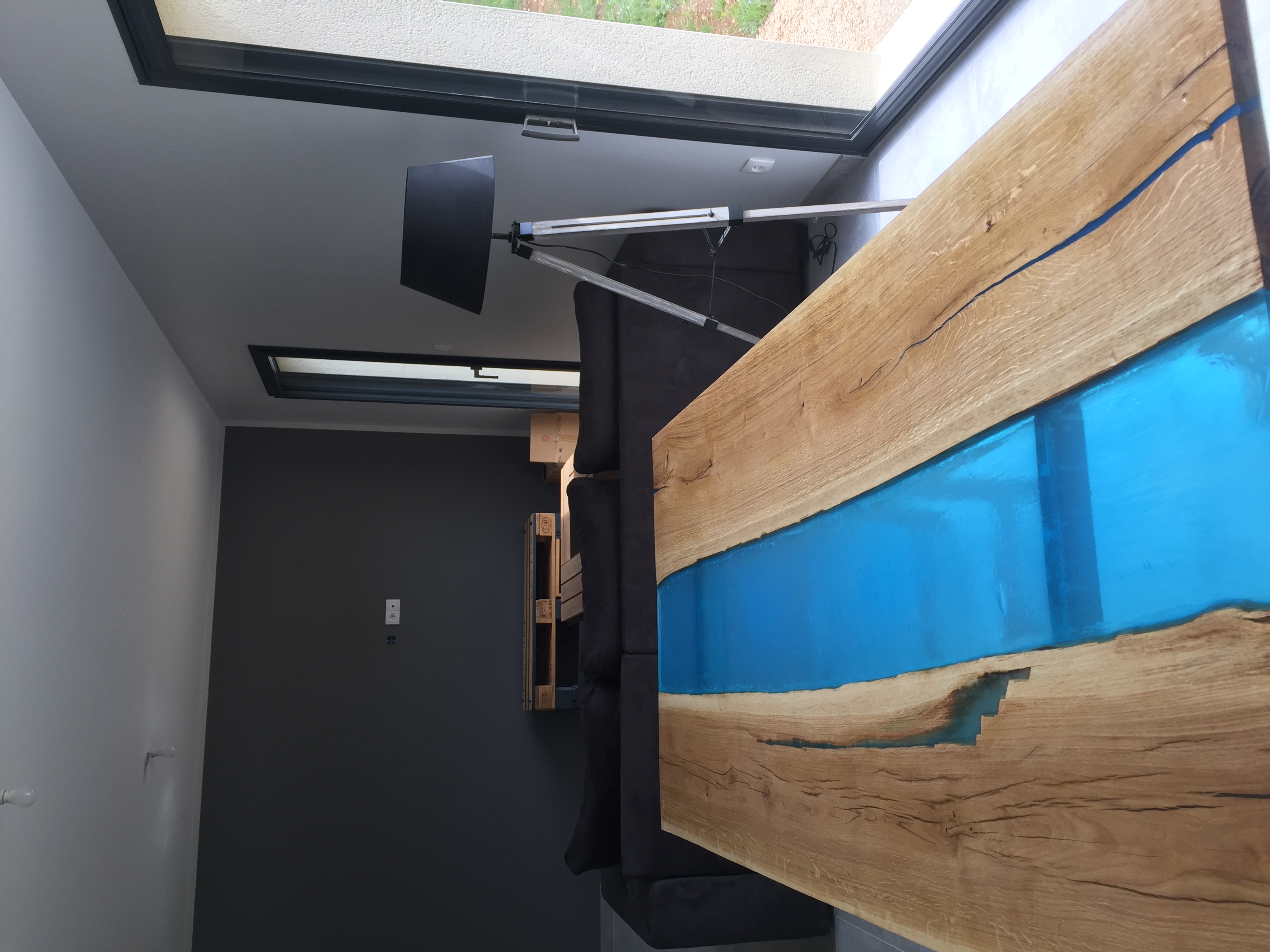

Travail terminé!
Je suis qu'à moitié satisfait, j'ai fait pas mal d'erreurs ce qui gâche le rendu final mais comme c'est ma première manipulation de l'époxy et mon premier plateau de table donc je vais m'en contenté...

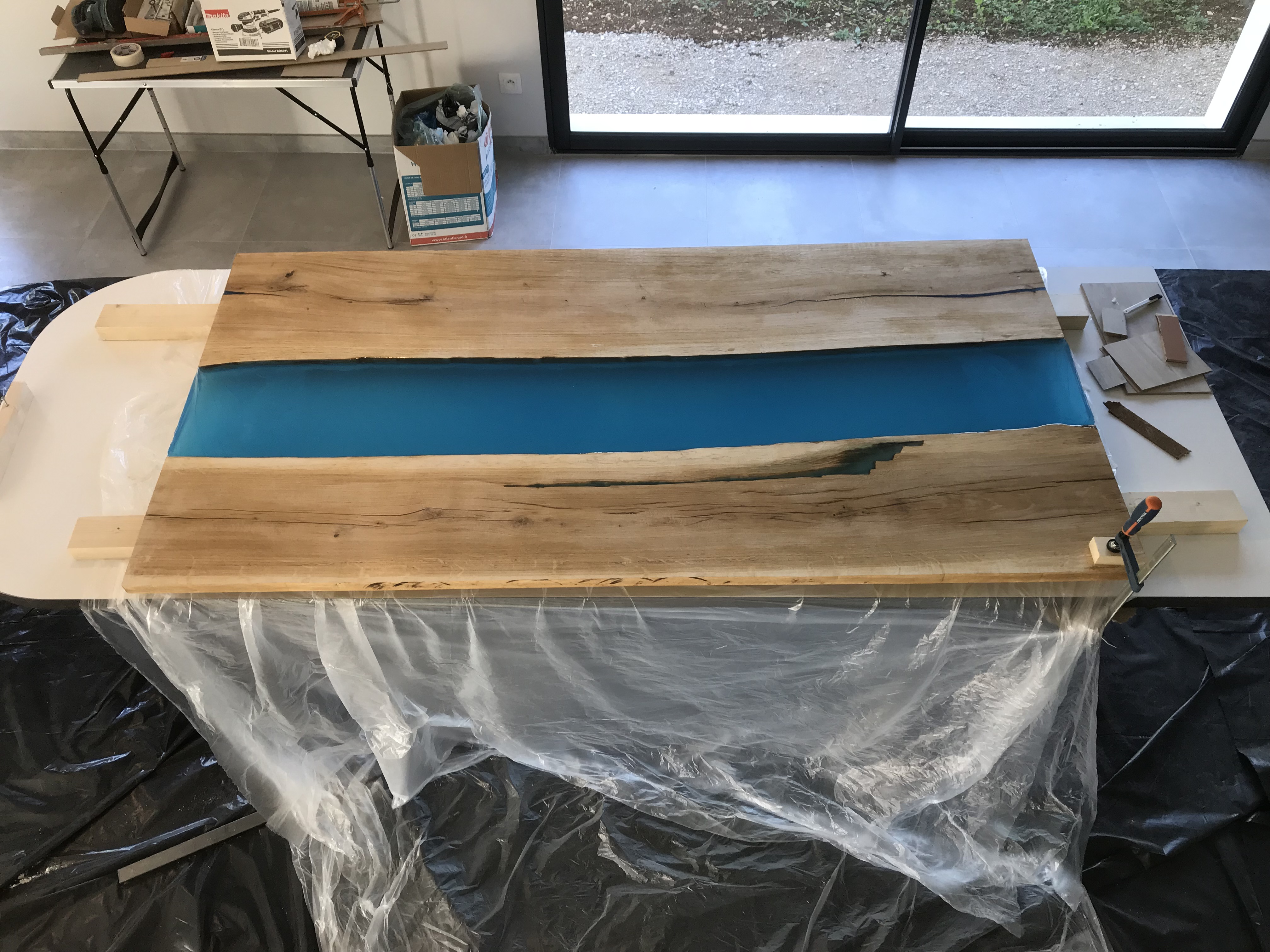

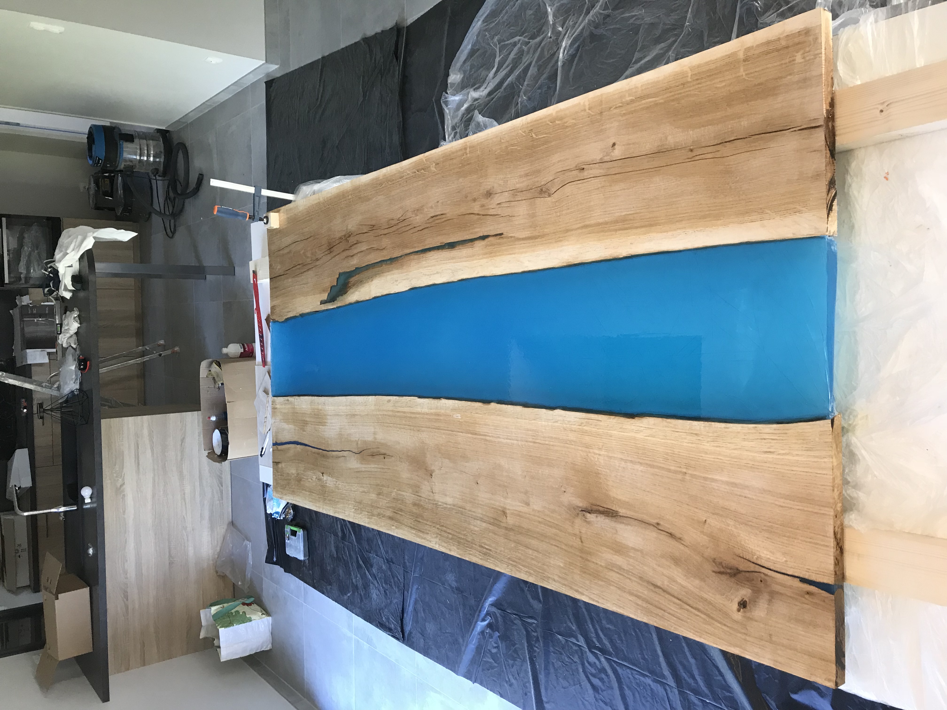

Voici les photos après les coulées:
Et je vous laisse admirer les défauts après le travail de finition (un peu baclé) ici (table sur tréteaux car les pieds sont en fabrication):
Messages : 9931
Re: River Table
Sur photo les défauts sont peu visibles et pour un début vous vous êtes bien débrouillé je trouve :)
