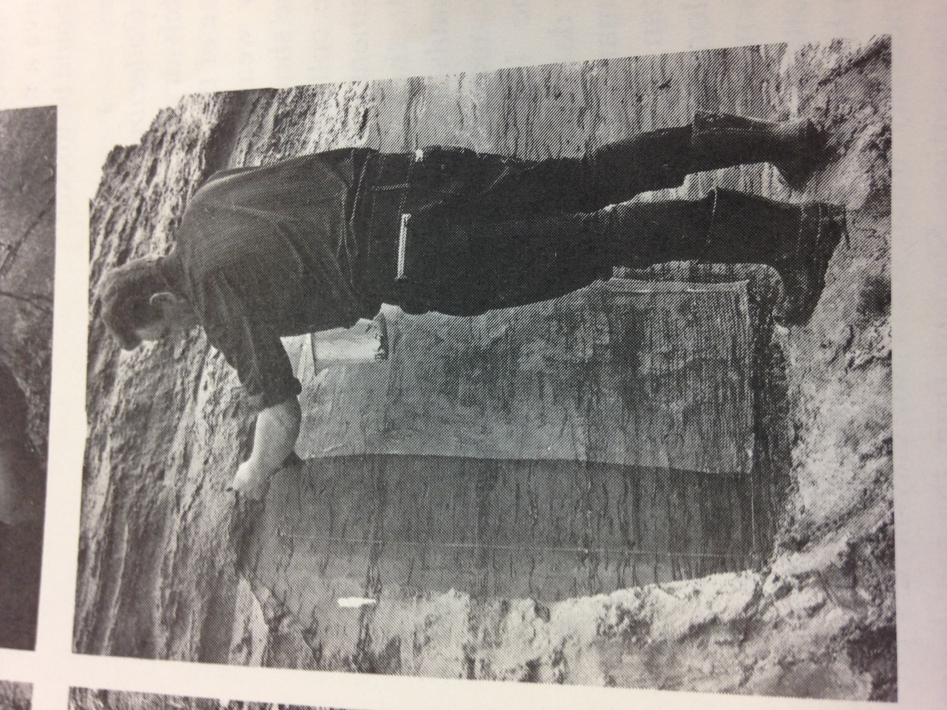

Très bien, je vais faire des essais (sans eau, avec 10%, 30%).
Ce que je souhaite obtenir n'ai pas si loin des applications des archéologues que vous décrivez.
Une photo sera plus parlante.
Il s'agit d'imprégner une coupe verticale de sol avec une résine afin d'obtenir une reproduction des structures apparentes en surface de la coupe (c'est comme peler la coupe de sol comme le montre la seconde image). Cependant, sur ces 2 images, le sol est induré et la résine (ou colle) peut être directement appliquée au pinceau sans déstructurer la surface de la coupe.
Dans mon cas, il s'agit de sables de rivière et la coupe est très instable ce qui m'oblige à tester le pulvérisateur.
Encore merci pour tous vos conseils. Je posterai des images du résultat.

Je doute que vous arriviez à constituer une feuille à démouler mais comme c'est une application détournée que nous n'avons jamais essayée, difficile à dire.
En tout cas il va falloir un grand nombre de couches je suppose.
